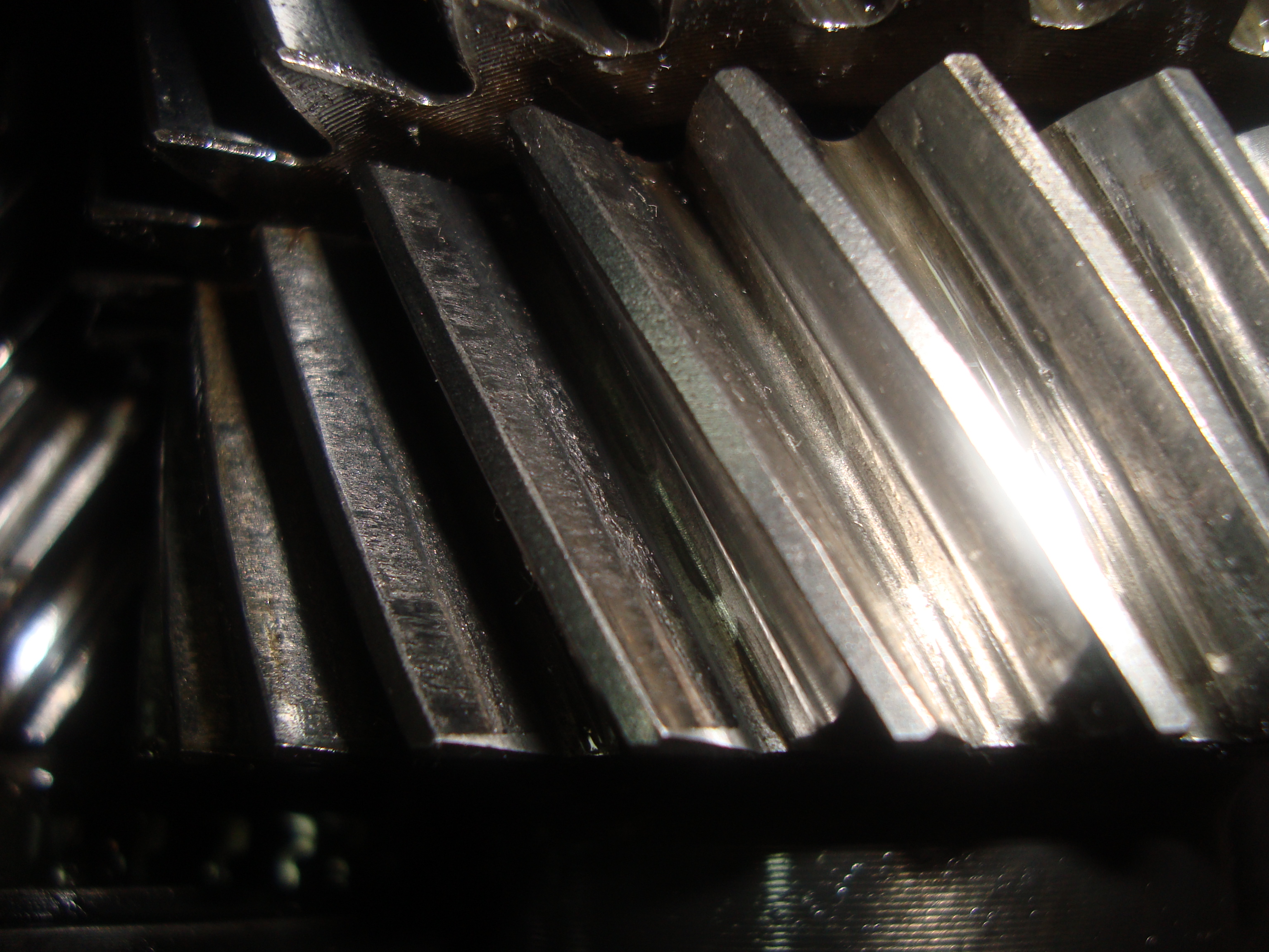

Поставил CBL,всё устраивает,даже не ожидал,молчит и даже очень не плохо переключается и даже на ходу при 30-ти без усилия можно включить 1-ю.
Одна мысль только мучает,понимая ,что там 1-я узкая и охлаждения нет.
А про DGU я не удержался и всё таки разобрал и понял ,что в металлолом ей рано .Как и предпологал,что подвывала на 3,4 из за износа пар этих шестерен,а так же их опорных подшипников,ну и натяг вторичного прослаб,ушло пятно контакта.
Мне сравнить не с чем,и по этому может дадите оценку на глазок?
Да ,забыл добавить,кпп ремонтировалась ,походу первичный менялся и 1,2 можно сказать на 4 с +ом,так как рабочая поверхность их зеркальная и буква К,если не ошибаюсь с S2,или я не правильно понял? И ряды соответствующие DGU.
