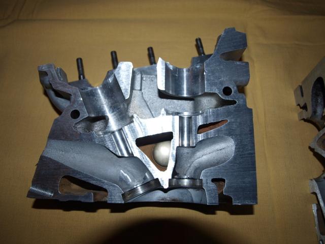

Это не рубашка ОЖ!!! Ниже масляные каналы!!! Только правильная компановка.Nuclear81 писал(а):Всем привет! Друзья, зашел на ваш сайт почерпнуть информации о двигателе AAN, т.к. неспешно занимаюсь установкой его в VW T4. Двигатель приобрел отдельно, поэтому возникают некоторые вопросы. Надеюсь не откажите в помощи. На данный момент 3 вопроса:
1 Необходима ли установка маслоотражательной пластины между блоком и картером?
2 Куда подключаются шланги печки: один к торцу металлической трубки, а второй к фланец выходящему из блока со стороны маховика?
3 Двигатель будет наклонен в другую сторону, поэтому необходимо сделать в гбц пароотводящий штуцер, в каком месте делать чтобы не попасть в масляный канал? Для чего прилив отмеченный красным?
Установка AAN в фольксваген Т4.
Я немного непонятно выразился. Чтобы сделать слив масла более вертикально и повернуть картридж, надо рассоединить горячку и картридж.
Заглушка, которая с торца гбц, на фото с цветными линиями она выделена синим кругом. Нашел заглушку и каналы: надеюсь, автор фото не против того, что я без спроса разместил.
Турбину повернул, осталось трубки переварить.

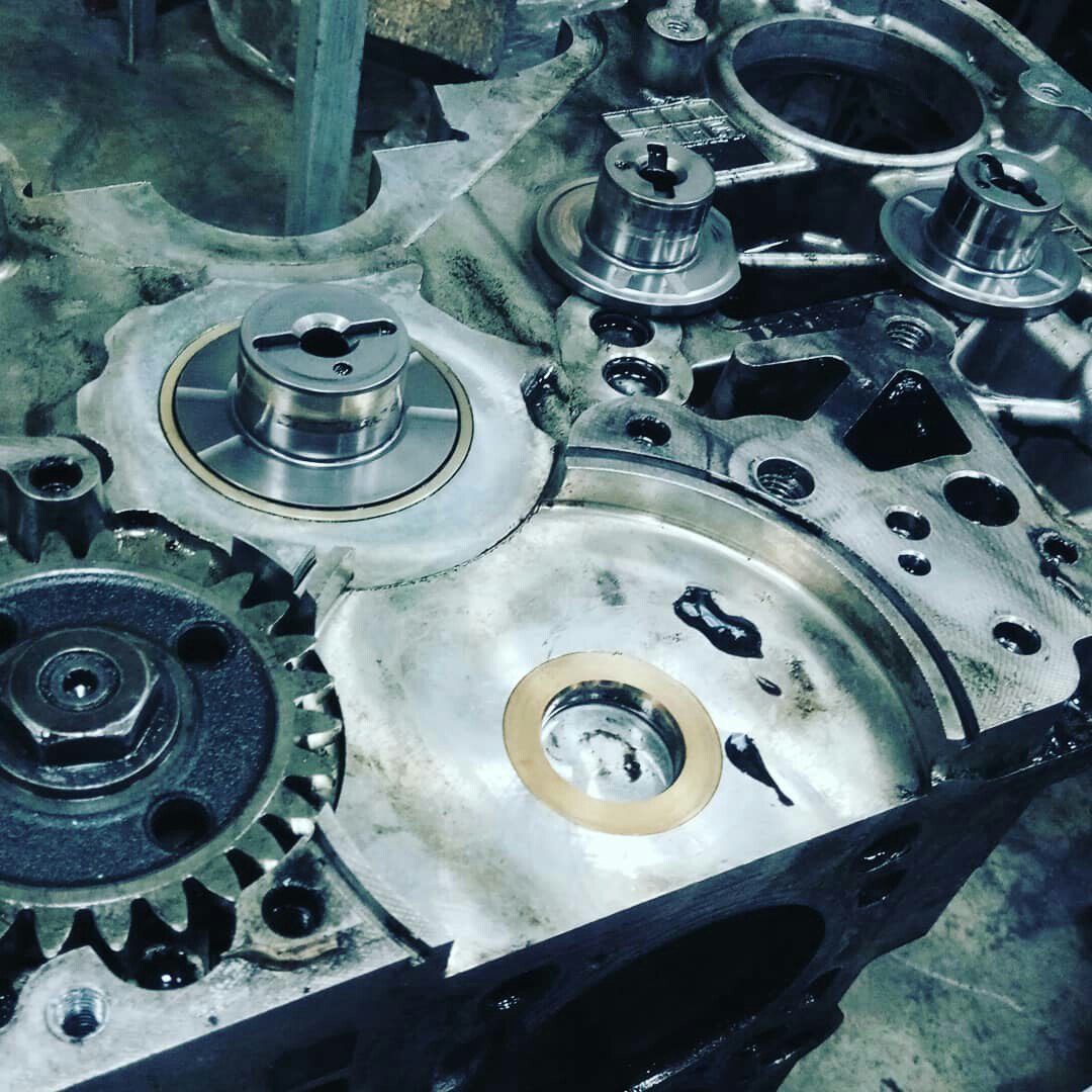

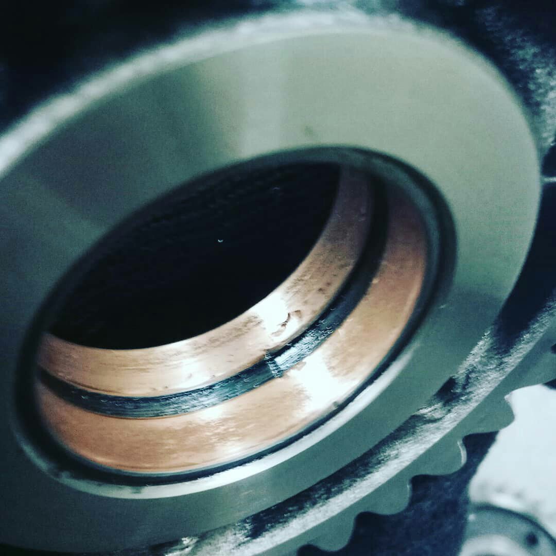

увы,постоянно разбивает посадочные места под насос-форсунки,как следствие- попадение диз.топлива в масло(систему смазки),постоянные провороты вкладышей,наволакивание бобита на шейки.Ремонтного нихрена нет,только гильзовка...На часть из этих пятерок было покрытие никасилом до кучи... Ну и еще одна проблема,- постоянная выработка на цилиндрических поверхностях для шестеренок привода грм.,постоянные потери давления масла)Скиталец писал(а):Аллюминиевые на т5 и туареги. На дакаре не плохо себя показали. Просто лезут туда слесари , возомнившие себя механиками.

Это ерунда на фоне чугунных 651 моторов.alexblack88 писал(а):увы,постоянно разбивает посадочные места под насос-форсунки,как следствие- попадение диз.топлива в масло(систему смазки),постоянные провороты вкладышей,наволакивание бобита на шейки.Ремонтного нихрена нет,только гильзовка...На часть из этих пятерок было покрытие никасилом до кучи... Ну и еще одна проблема,- постоянная выработка на цилиндрических поверхностях для шестеренок привода грм.,постоянные потери давления масла)
[ATTACH=CONFIG]61229[/ATTACH][ATTACH=CONFIG]61230[/ATTACH][ATTACH=CONFIG]61231[/ATTACH]

да тут спору нет,мы и колодцы под насос форсунки втулим,и гильзуем,и протачиваем канавки и подбираем поршневые кольца для работы по чугуну,и завтуливаем все шестерни грм,но тут речь именно о том что мотор совсем не торт)toluk писал(а):посадочные места под форсунки можно завтулить а можно порробовать прилепить чугунный тди ))
