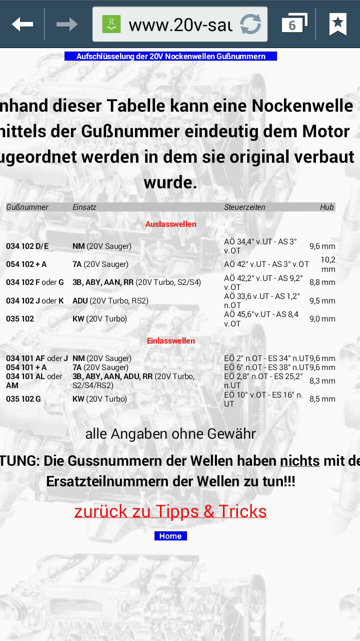

а скока должен быть подъём

alex593sei писал(а):а скока должен быть подъём
Вложение Screenshot_2017-10-24-13-50-02.png больше недоступно

Впускной вал 9,5 подьем,выпуск одинаковый.
Это имеет значение,а буквы это всё батва.

Zolder писал(а):[ATTACH=CONFIG]59648[/ATTACH]
инфа клёвая при случае померию. так что в итоге нада на зуб двигать?

На зуб ничего двигать не надо.должна быть rs2 шестерня распредвала,где прорезь в шторке смещена.
