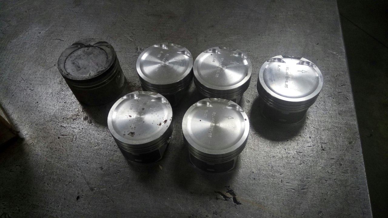

итак ,прошел дикий месяц,работы привалило просто ад,конец сезона и все гонщики притащили нам моторы на ребилд =/ помимо этого занимался ремонтом машин отца и жены,поэтому к своему чуду даже не подходил.Пока только пришли абсолютно все детали для сборки.
Поршни,от 5-ти клапанных вагов,как только приехали сразу нарисовал чертеж и отдал коллегам на изготовление цековок
Было
Стало

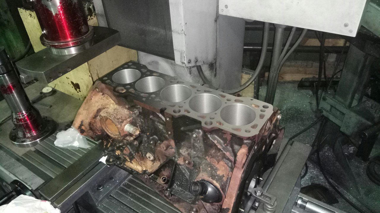

После доработок поршней сразу отдал их расточникам чтобы расточили и сделали платохонингование под каждый пистон

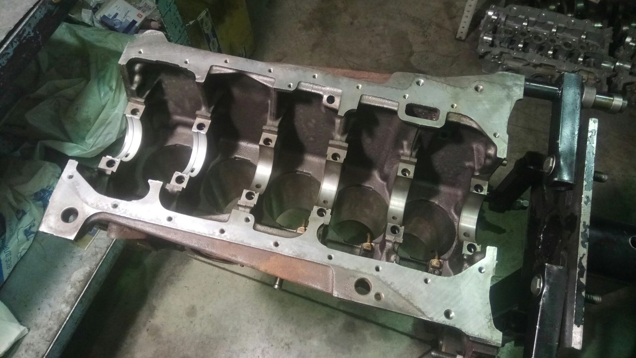

АЛЛИЛУЯ ! я наконец обзавелся свободным днем и собрал хотя бы шорт-блок :D
