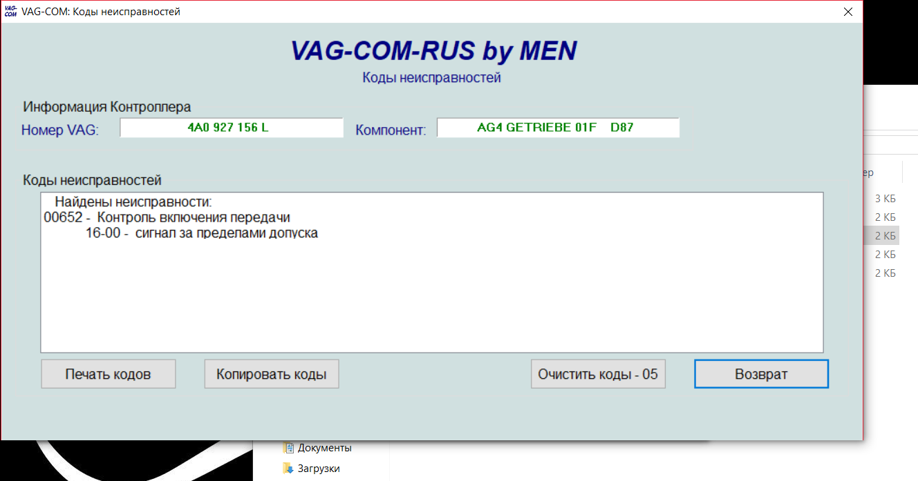

Ошибка АКПП 4hp18 - S6 2.2t
just_Dorosh
- Новичок
- Сообщения: 27
- Зарегистрирован: Чт дек 03, 2015 1:10 pm
- Откуда: Беларусь - Бобруйск
Товарищи, беда... Потерялись третья и четвертая, вообще не включаются. 1, 2, задняя нормально, а 3 и 4 как будто их не было никогда... Уровень масла в норме, многофукциональный в порядке, разбирал гидроблок, соленоиды в порядке (первый (наверно управляющий, по мануалу диапазон 5-8 Ом) - 6,5 Ом, остальные 36,5 (по мануалу 30-40 Ом), стружку не увидел... Куда копнуть можно то?
