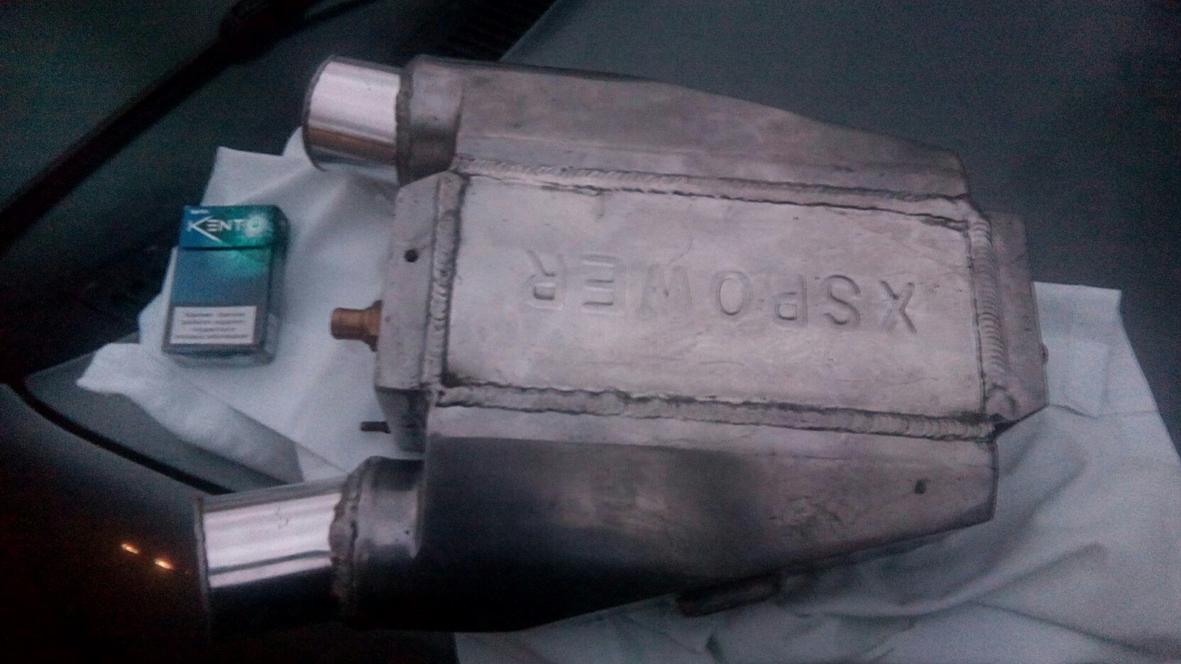

кулёк олдовый XS POWER, фото чуть позже
Рассеивающий радиатор под вопросом, что лучше, что влезет
без удаления конденсера? или какие ещё есть альтернативы?уже взял медный в полимере основной волга 3102, режу, крою и перепаиваю, вряд ли влезет, но я упрямый...

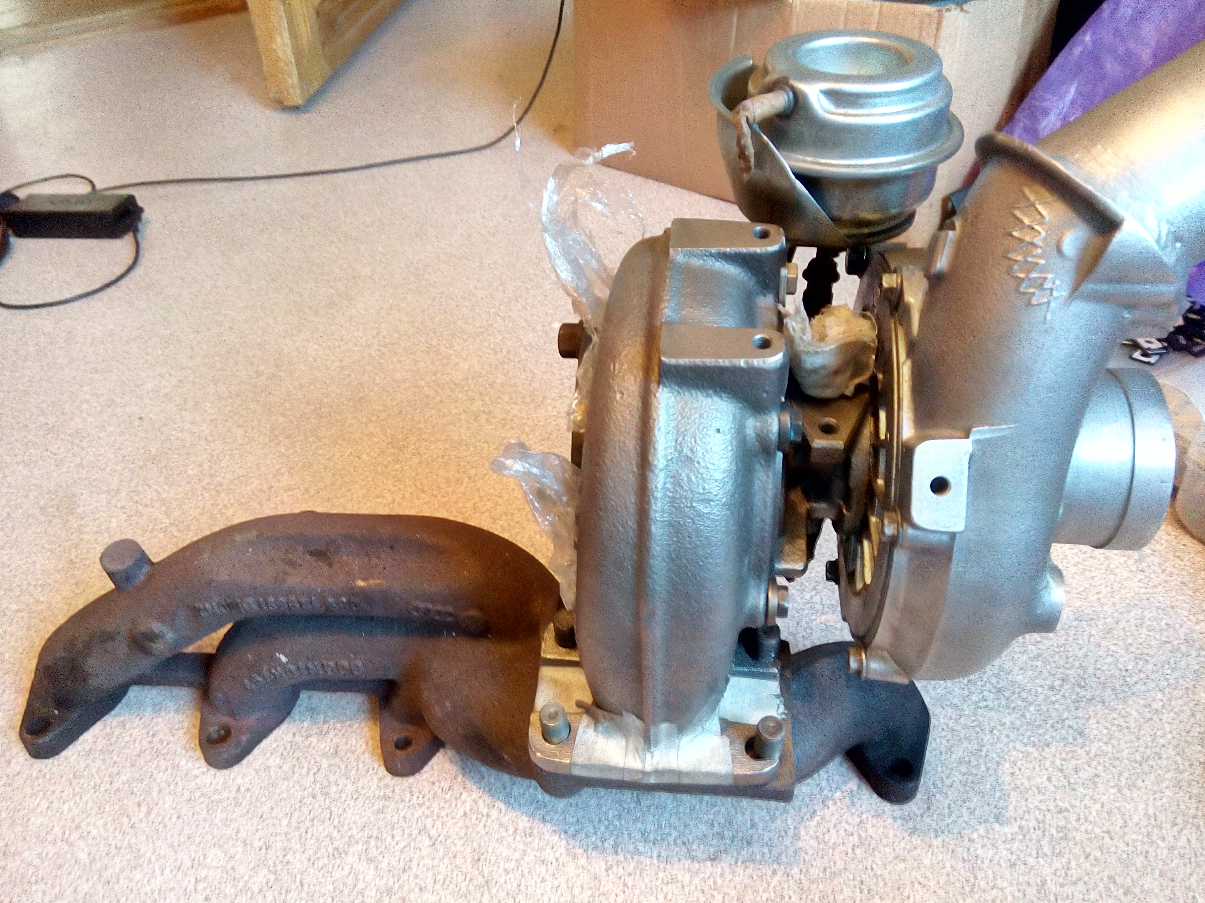

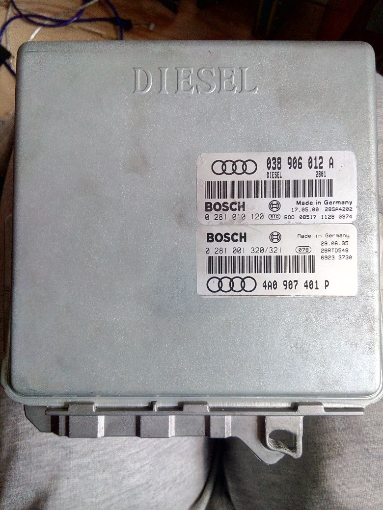

немного фото в процессе

Где кулер заказывался?
ej666
Сообщения: 350
Зарегистрирован: Чт окт 23, 2014 11:06 am
Откуда: Москва-Минск
Сообщение ej666 »
jonn48 писал(а):Где кулер заказывался?
рисоводы помогли, с надутого и стукнувшего ротора отдали
гугл говорит что такое больше не выпускается, только на заказ
год выпуска по словам очевидцев 2002-2004
на вес - раза в полтора тяжелее схожего китайца
