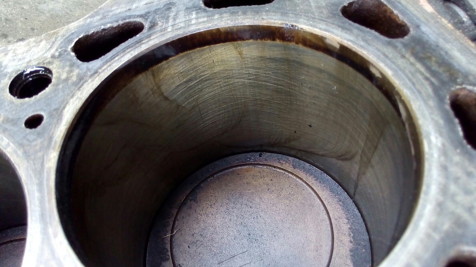

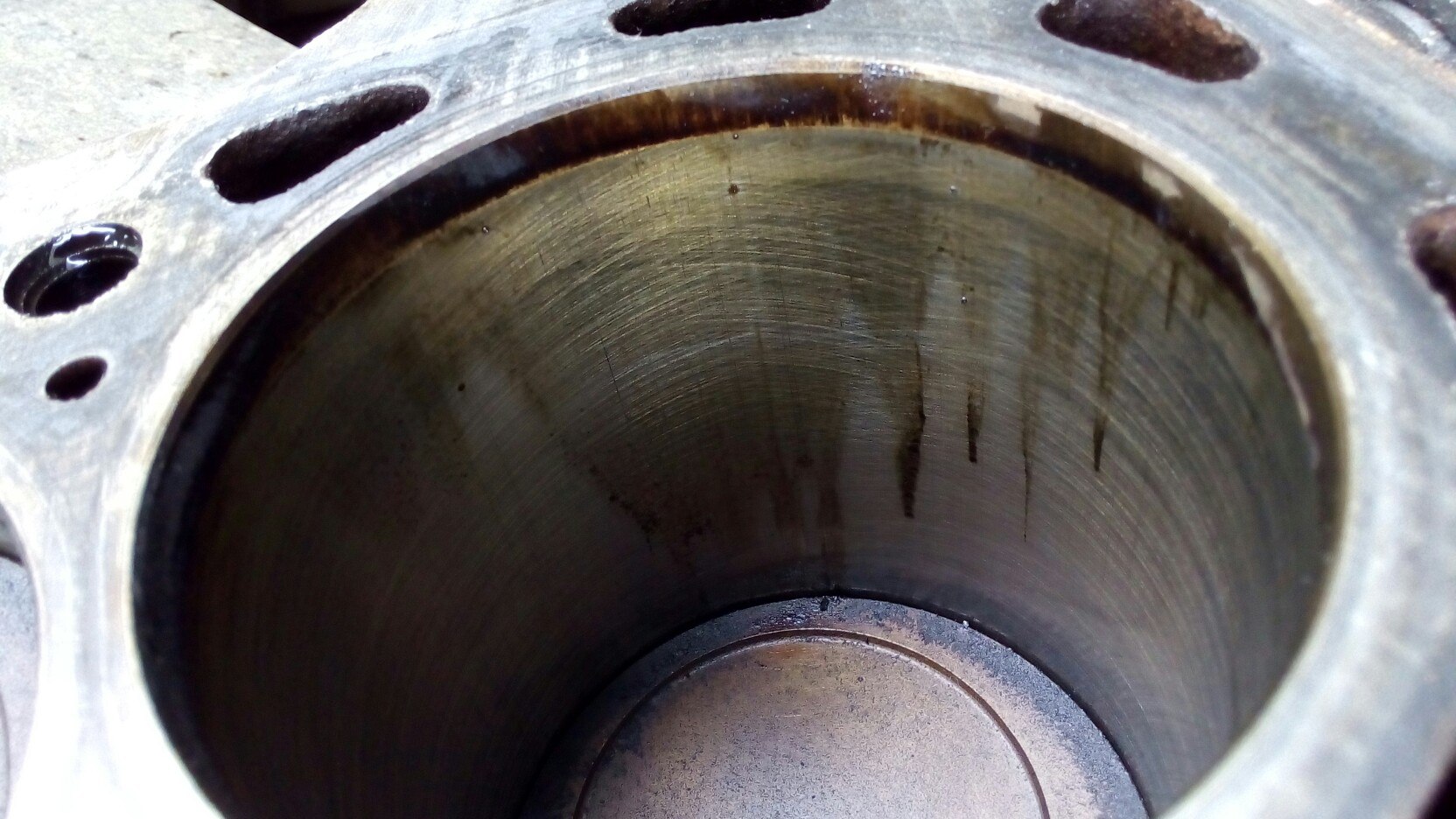

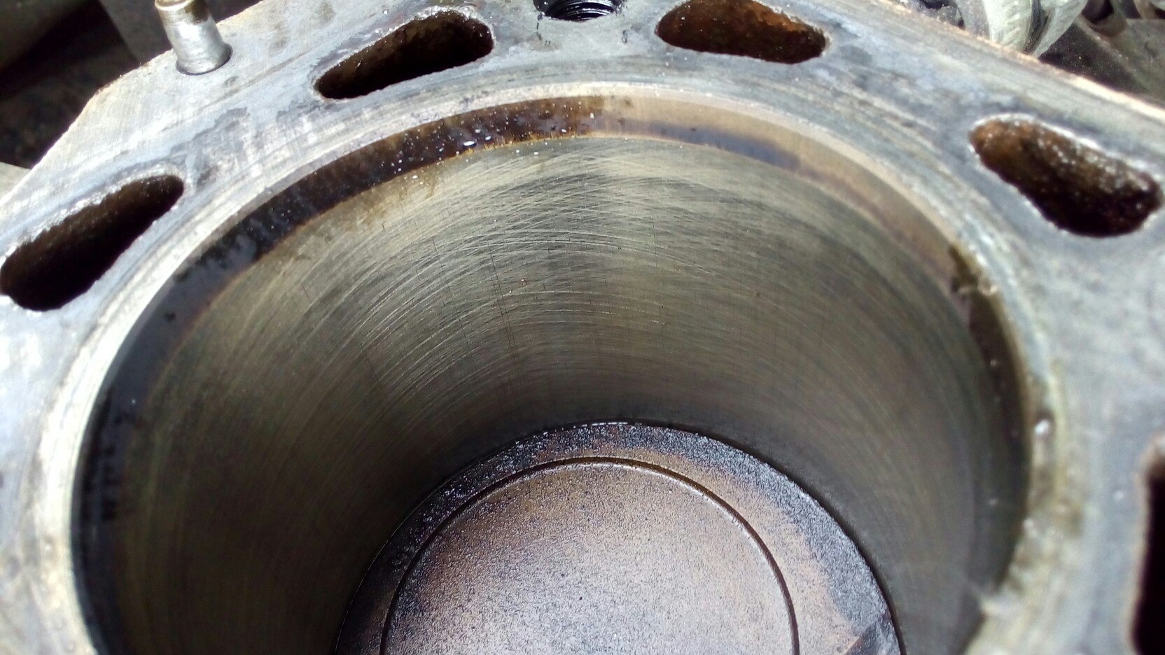

Всем привет, в общем перебирали мотор 20000 км назад, (новые поршня, кольца, вкладыши, маслонасос, гбц замена клапанов, мск, притирка) стала дымить на прогретую, когда температура масла 80 градусов, до прогрева не дымит вообще, грешил на турбу, поменял на хорошую, дымит так же, потом решил снять гбц, грешил на мск, но увидел это
масленная пленка на все цилиндрах, хон хороший. Неужели кольца сдохли при пробеге 20000 км?

Может в размерах косяк, может кольца херовые или поставили неправильно, может все вместе.Володька s4 писал(а):Всем привет, в общем перебирали мотор 20000 км назад, (новые поршня, кольца, вкладыши, маслонасос, гбц замена клапанов, мск, притирка) стала дымить на прогретую, когда температура масла 80 градусов, до прогрева не дымит вообще, грешил на турбу, поменял на хорошую, дымит так же, потом решил снять гбц, грешил на мск, но увидел это
[ATTACH=CONFIG]57495[/ATTACH][ATTACH=CONFIG]57496[/ATTACH], [ATTACH=CONFIG]57497[/ATTACH]

у меня месяц назад расход масла был литр на 200 км))Володька s4 писал(а):1л на 500км
снял выпускной коллектор, посмотрел в каналы, а там все в масле....
В итоге снял ГБЦ, щлифанул, МСК, клопы притер и собрал.
Сегодня первый день из гаража выехал после ремонта)
Цифр пока нет конкретных, но не дымит вроде)
