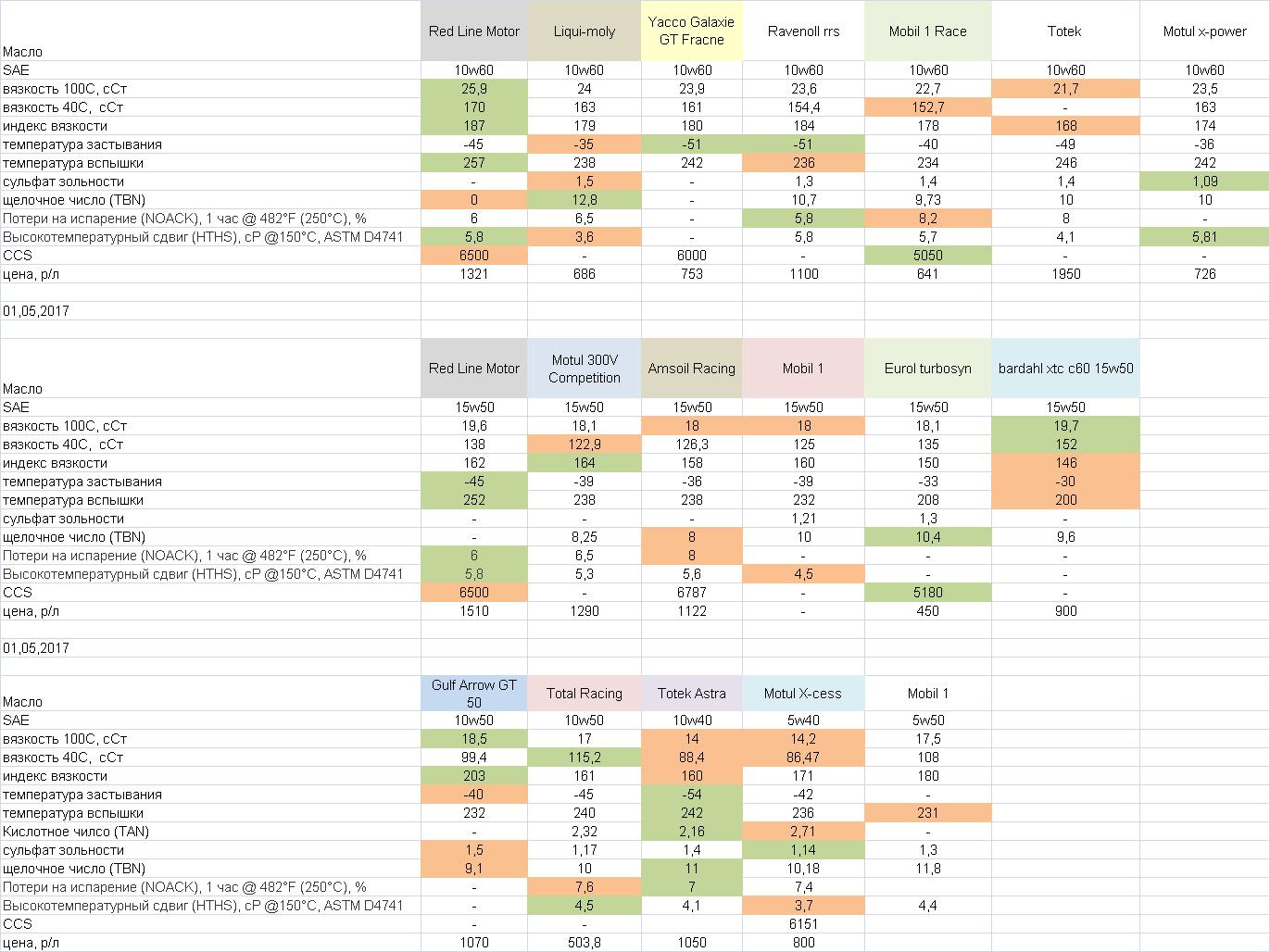

Может кому-нибудь будет интересно. Решил выяснить какое из СИНТЕТИЧЕСКИХ моторных масел лучшее на бумаге.
Примечание:
Оранжевым
помечено худшая характеристика в своей категории;
Зеленое помечено лучшая характеристика в своей категории.
Motul 300v и RedLine Motor - это масла на основе эстеров, они уже изначально лучше.
Все параметры масел находятся в свободном доступе на офф.сайте производителей.
Себе залил Mobil 10w60
