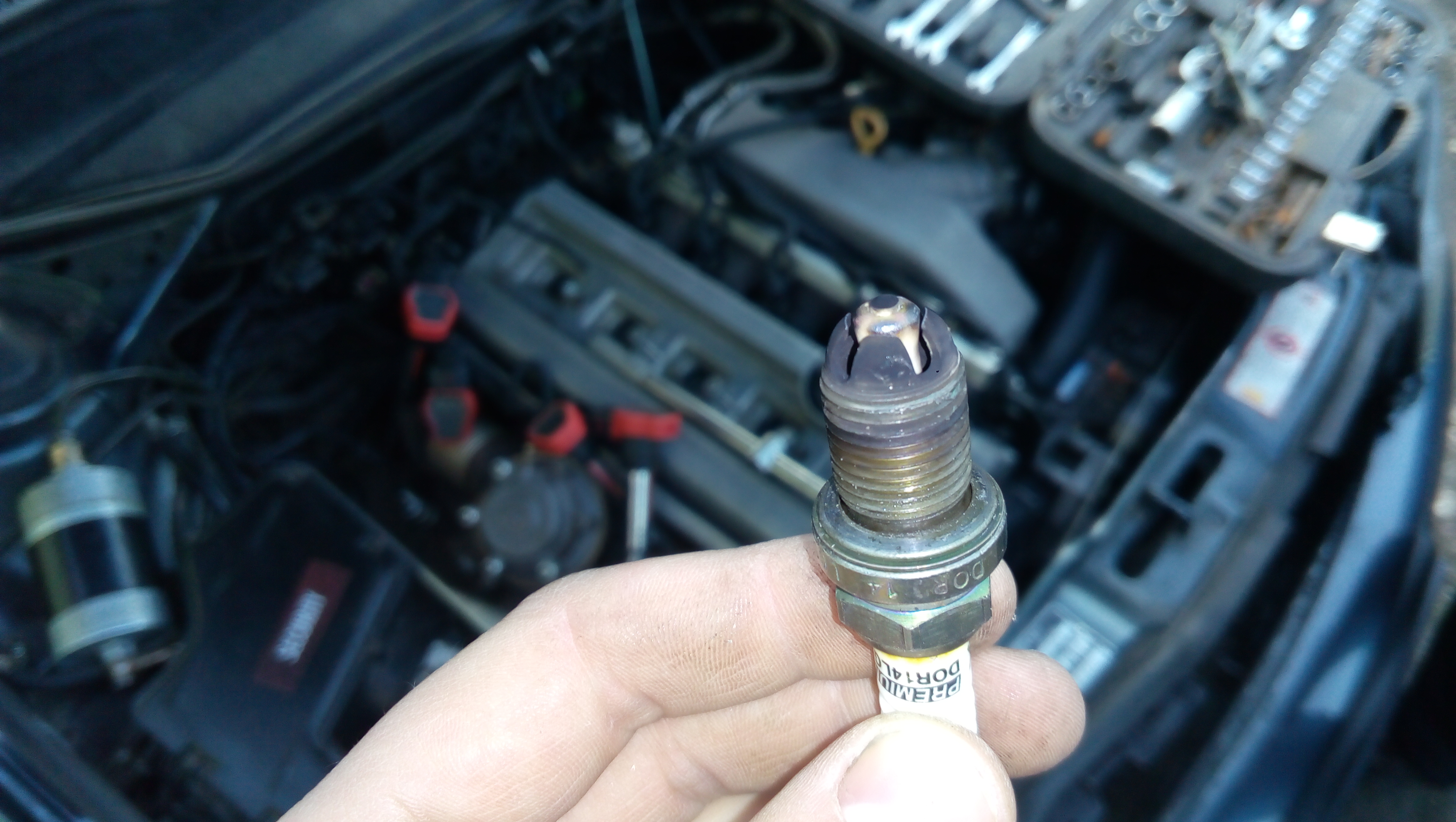

Куда копать, двиг 2.2 aan, прошивка мтм 264 силы, катухи тфси? Расход нормальный 14л. Свечи черные, есть недодув, дыр нет.[ATTACH=CONFIG]56677

Сообщение stalker275 »
Для начала нужно поставить правильные свечи

stalker275 писал(а):Для начала нужно поставить правильные свечи
+100 ...

Сообщение Booster »
От этого свечи свой цвет не поменяют, опрессуй систему, показания дмрв? лямбды?

Сообщение RiseC4turbo »
Показания Дмрв 23-24 в 0 группе. Лямбду не помню, сегодня еще раз почитаю ваг комом. Дыр нет, немного из вестгейта травит, но не сильно.
Ты сам на каких свечах ездишь?
Audi 80 b4 avant 2.2 20v tq.
RiseC4turbo
Сообщения: 79
Зарегистрирован: Вт июн 07, 2016 12:31 pm
У тебя какие свечи стоят?
Booster
Сообщения: 2813
Откуда: vrn
Сообщение Booster »
RiseC4turbo писал(а):У тебя какие свечи стоят?
Тут все ставят оригинал, я поставил дешманские нжк медные, 12 ткм, полёт нормальный.
