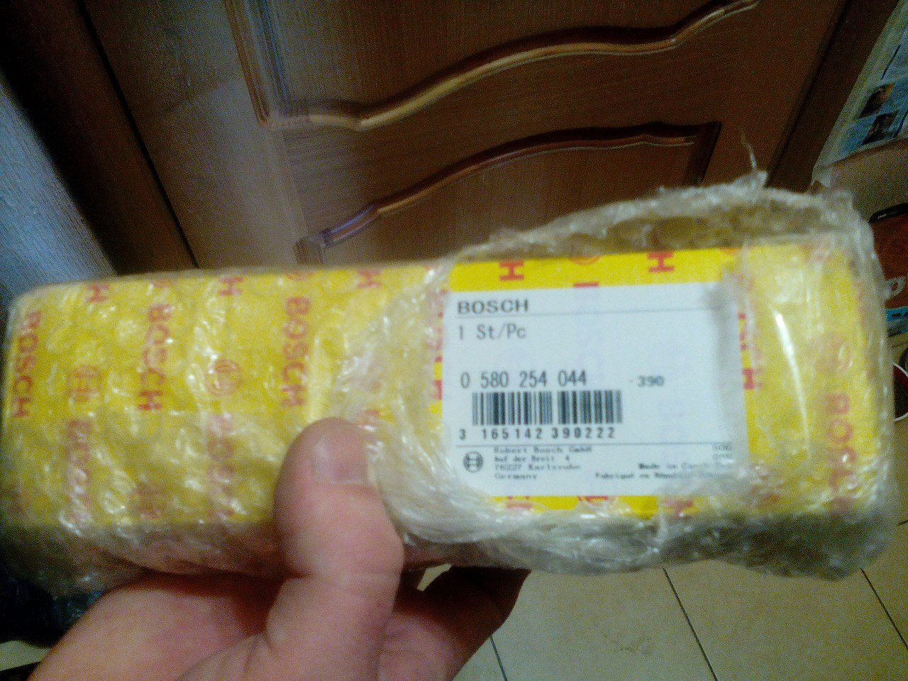

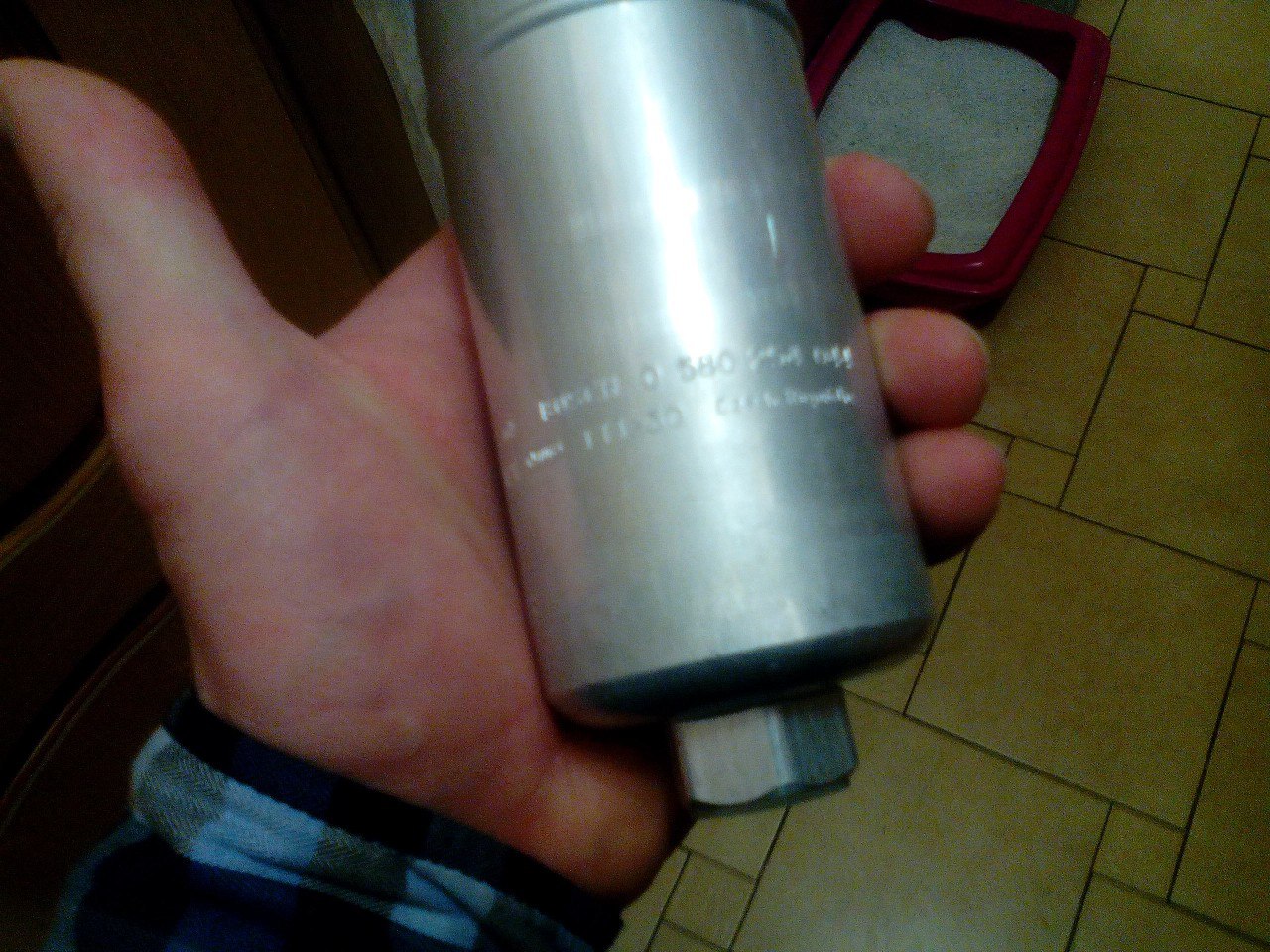

HF 340 LPH Performance c ебэя покупал в июле.
Сейчас уже на половину счах. когда купил качал почти 7 бар в ноябре какал -4.8-5.1 бар, сейчас 3.8-4.0 бар..)))
Бобик сдох... Хочу щас попробыватьс граверовкой вош 044 с алиэкспрэса.
Весь интерес цена..)
