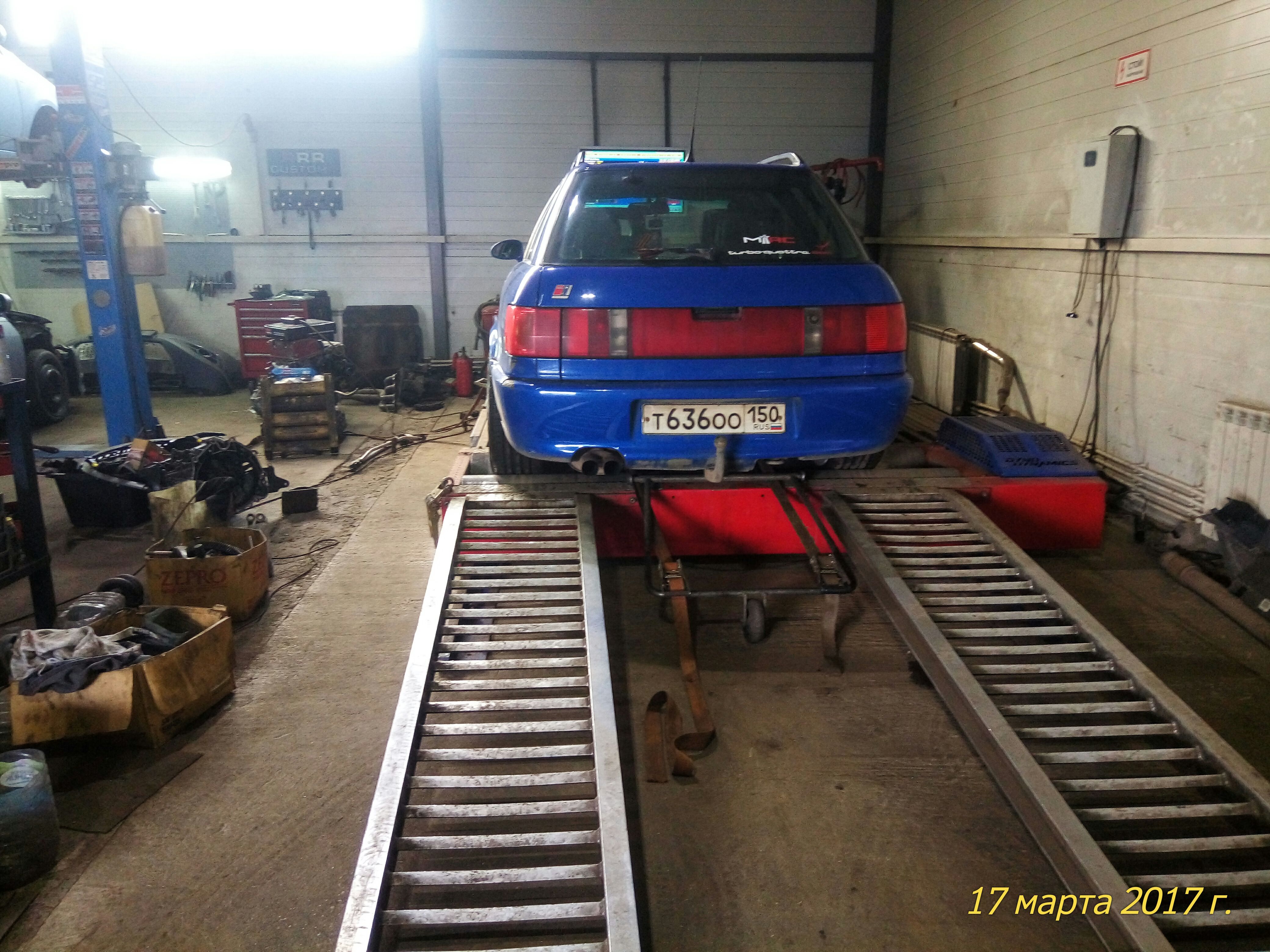

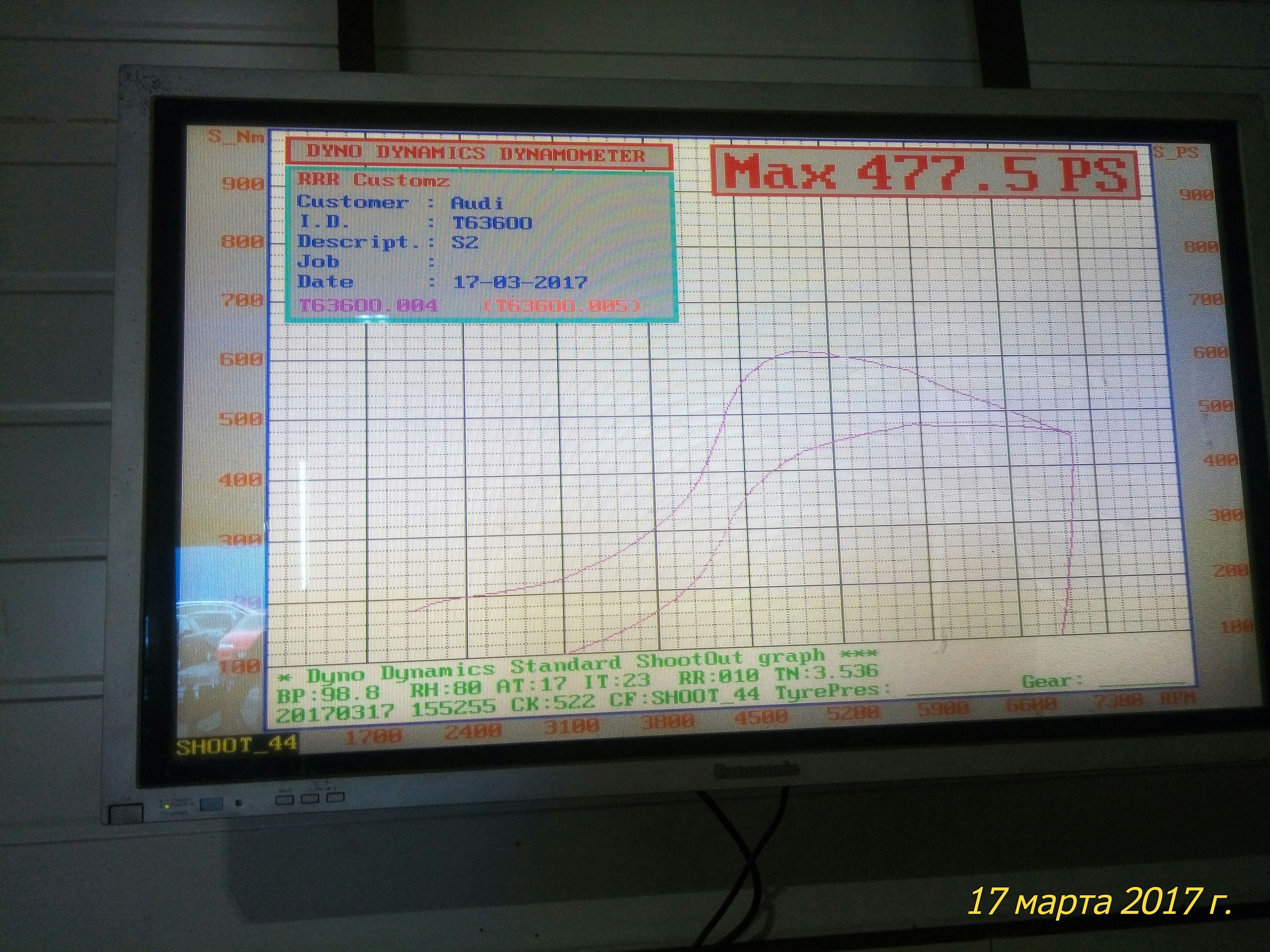

Ну в общем замерился на стенде
Я доволен, холсет hx35w твинскрол 2,2бара на хвосте 1,8бар
https://youtu.be/mktIHYdw2R8
Стасу штурмана спасибо огромное за настройку))

7а выпуск , ааэн впуск , портинг головы (сам пилил),мотор на ковке степень 8.0, бензин 98 Газпром + ацетон, горячка 12кубVan Helsing писал(а):Респект!
А какие спеки по мотору: валы, портинг, степень, бензин, сколько см2 горячка?

замер на 4йdimo61 писал(а):момент на графике начинает расти резко с 4000 об ...мерили на какой передаче? на каких оборотах момтора появляется турбо пинок в движении?
или по другому:едешь на 6ой передаче (0,72) с 50км\ч,наступаешь в пол,с какой скорости начинается резкий подхват?
первый постFRUITCAT писал(а):Шур, кинь ссылку. Спасибо
сделай для сравнения как предлагаюRVSN писал(а):замер на 4й
это будет как бы общая,интегральная характеристика продувки конкретного мотора и спула турбиныедешь на 5 или 6ой передаче (0,72) с 50км\ч,наступаешь в пол,с какой скорости начинается резкий подхват?
для примера,изменение сток даунпайпа 60мм на 76мм на сток турба-чип-7А выхлопной вал,дало снижение начала интенсивного разгона со 100 до 80км\ч...это "хорошая" разница
имхо ,НХ35 с большими проходными сечениями и более тяжелым валом и хол.колесом .. должна позже 24 турбины надуваться .. вот это и хотелось бы сравнить
со степенью сжатия 8,0 пробовали смотреть"углы"на 95 бензине ? насколько раньше детонит?
ОК проверюdimo61 писал(а):сделай для сравнения как предлагаю

Едет со120
