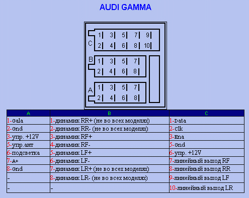

Нужна помощь.
Решил сменить магнитолу. Стоял допотопный пионер. Вынул его и отдал брату, себе примутил кенвуд поновее, с флешкой. Когда выдёргогивал, даже не думал смотреть, привык, что везде давно исо. А тут болт. Один разъём питания как обычный исо и с ним трудностей не возникло, а вот второй красный, десятипиновый. Я так понял, что он на штатный усилок. Но вот как подключить не соображу. Единственное, что удалось вспомнить, что минусы колонок на пионере были скручены между собой. Нашёл в сети несколько вариантов, но ни один из них не заработал. Как быть то???? Как его завести?
По распиновке похоже на Gamma CC, но есть отличия.
MishanyaD
Сообщения: 83
Зарегистрирован: Вс янв 01, 2017 1:18 pm
Откуда: Клин МО
Сообщение MishanyaD »
Спасибо всем откликнувшимся.
Отвечу сам, может кому поможет.
Проблема была копеечная. просто самая популярная фотка распиновки в сети не совсем верная
Управление усилителями находиться на фишке питания. Схема подошла вот эта
