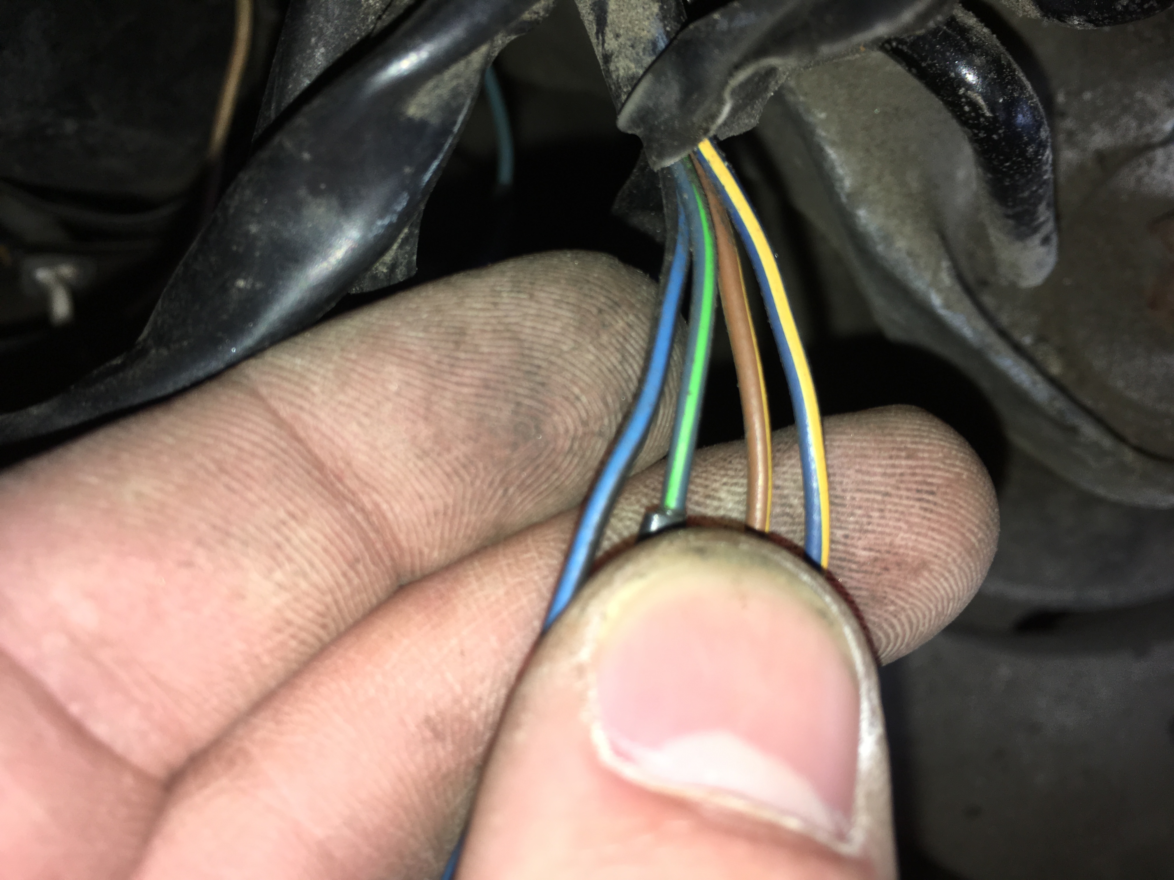

Приветы всем,Помогите разложить по цветам, сы4 aan

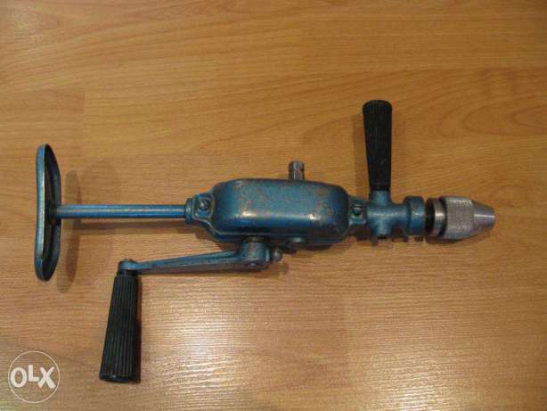

Посоны как распорку снять быстро и не геморно... 4 болтика выкрутил... как от чашек отобрать? Сверлить не варик- в гараже нет света.
ambal писал(а):Посоны как распорку снять быстро и не геморно... 4 болтика выкрутил... как от чашек отобрать? Сверлить не варик- в гараже нет света.
Вложение 67840147_1_644x461_ruchnaya-mehanicheskaya-drel-sssr-gomel.jpg больше недоступно

BlindHorse писал(а):[ATTACH=CONFIG]54656[/ATTACH]
Точно. Есть такой советский аппарат.

ambal писал(а):Точно. Есть такой советский аппарат.
Охуеешь крутить...

Вооот... а может как то можно проще сделать?
ambal писал(а):Вооот... а может как то можно проще сделать?
снимал распорку только на одной эске 92г...просто снялось...типа на клее была..а точки а-ля контактная сварка приварены не были

dimo61 писал(а):снимал распорку только на одной эске 92г...просто снялось...типа на клее была..а точки а-ля контактная сварка приварены не были
Я вот тоже точек не нашёл... ноги сняты там голое железо...
