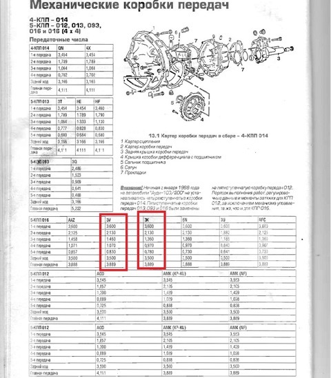

картера кпп 016 для 4 и 5 цилиндровых моторов взаимозаменяемы?
Скиталец
Сообщения: 9985
Сообщение Скиталец »
vasil39 писал(а):картера кпп 016 для 4 и 5 цилиндровых моторов взаимозаменяемы?
Относительно чего?
vasil39
Сообщения: 554
Зарегистрирован: Сб окт 23, 2010 11:31 pm
Сообщение vasil39 »
[quote="Скиталец"]Относительно чего?
ок.можно пересыпать валы,шестерни и гп из 5ти цидиндрового корпуса в 4-х цилиндровый?хочется более длинную кпп,а то гп 4.56 для турбы никуда не годиться?хочется 3.88
Вложение 9b1fba6s-960.jpg больше недоступно
Скиталец
Сообщения: 9985
Ничего не мешает это сделать. Только зачем?
Правильнее мотор подготовить и винтить.
