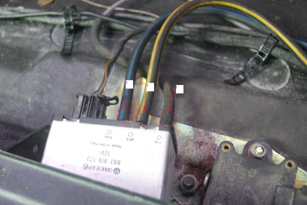

В машине вот фото.На шланг 1 идёт разряжение с впускного коллектора,а 2 и 3 на механизм блокировки.только вот под машиной не помню какой куда.Сегодня если получится гляну и напишу.А блочок купил с другой кваттры занедорага.
Изображение 011.jpg (99.01 КБ) 448 просмотров

У меня так же и подключено, на самом модуле есть зеленое пятно) это значит патрубок желтый :)

Krass писал(а):В машине вот фото.На шланг 1 идёт разряжение с впускного коллектора,а 2 и 3 на механизм блокировки.только вот под машиной не помню какой куда.Сегодня если получится гляну и напишу.А блочок купил с другой кваттры занедорага.
А что за черный блочок справа на фото?

Алый писал(а):А что за черный блочок справа на фото?
Приблуда к ЦЗ вроде.

Valior писал(а):Приблуда к ЦЗ вроде.
Да не. Компрессор ЦЗ стоит возле аккумулятора.
А этот блочок стоит рядом с блочком блокировки диффа.
На фото,которое я выложил справа блочок имеет отношение к АБС,а от центрального замка компресор находится у меня справа,В ЗАДНЕМ КРЫЛЕ.У меня купе.
