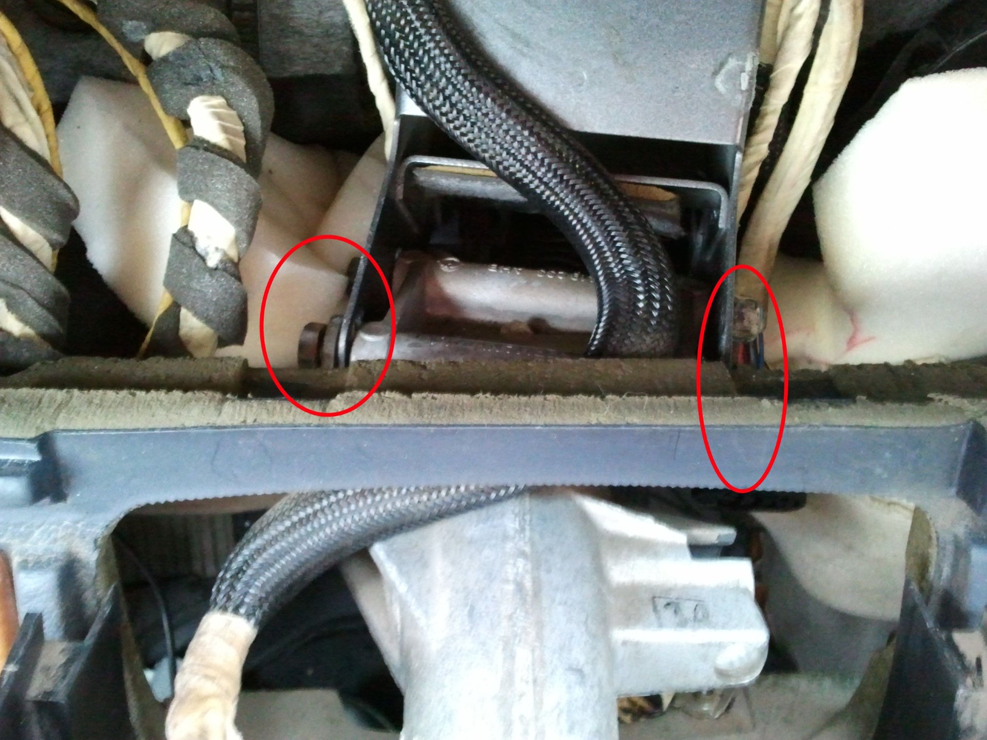

Была такая проблема. Решается регулированием колонки при установке.
а от чего отталкиваться при регулировке? По центру сделать регулировочного уха? или как?
У меня шуршит даже сейчас, но не всегда. понял уже, что регулировки нет, но вот как регулировать хз

canabiez писал(а):а от чего отталкиваться при регулировке? По центру сделать регулировочного уха? или как?
Регулировать методом тыка. В теории сняв подрулевую полку пальцем можно нащупать место где вал касается трубы в которой крутится и настроить чтобы не шаркал.

Сообщение canabiez »
Сам натяг там устроен не понятно. Затягивается там гайками. Особо сильно не притянешь. Если притянуть слабо, то со временем падает настройка. Или я ошибаюсь?
полку итак и так снимать, чтобы до регулировок добраться надо там все разобрать ебени матери

canabiez писал(а):Сам натяг там устроен не понятно. Затягивается там гайками. Особо сильно не притянешь. Если притянуть слабо, то со временем падает настройка. Или я ошибаюсь?
Так стоп! Ты про какие регулировки? Я про те что крепят всю колонку к кузову. Чтобы до них добраться надо снять только приборку
Ну руль хотя бы тоже потребуется. А вообще да. вчера поднастроил. Выставлял час целый чтобы кардан по центру был колонки. Посмотри что получится.

Сообщение Dmitry0000 »
снимается только приборка!! Затем два длинных болта приоткручиваем, и пальцем прощупываем чтобы вал был по центру!! Затем зажимаем..
