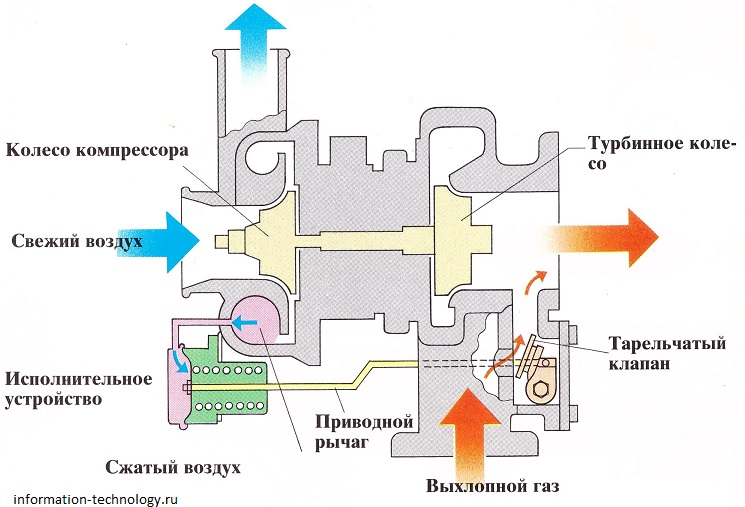

[ATTACH=CONFIG]52197[/ATTACH]

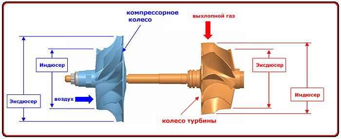

при проектировании турбины взаимное расположение с горячим колесом , ширина "языка" и индюсера рассчитываются во взаимосвязи
[ATTACH=CONFIG]52198[/ATTACH]
и если увеличить ширину языка больше высоты индюсера то появятся большие щели между колесом и горячкой
12мм вырезали язык ,на сколько хватила фрезы осталось 3-5мм ,зазор крыльчатки я нетрогал
