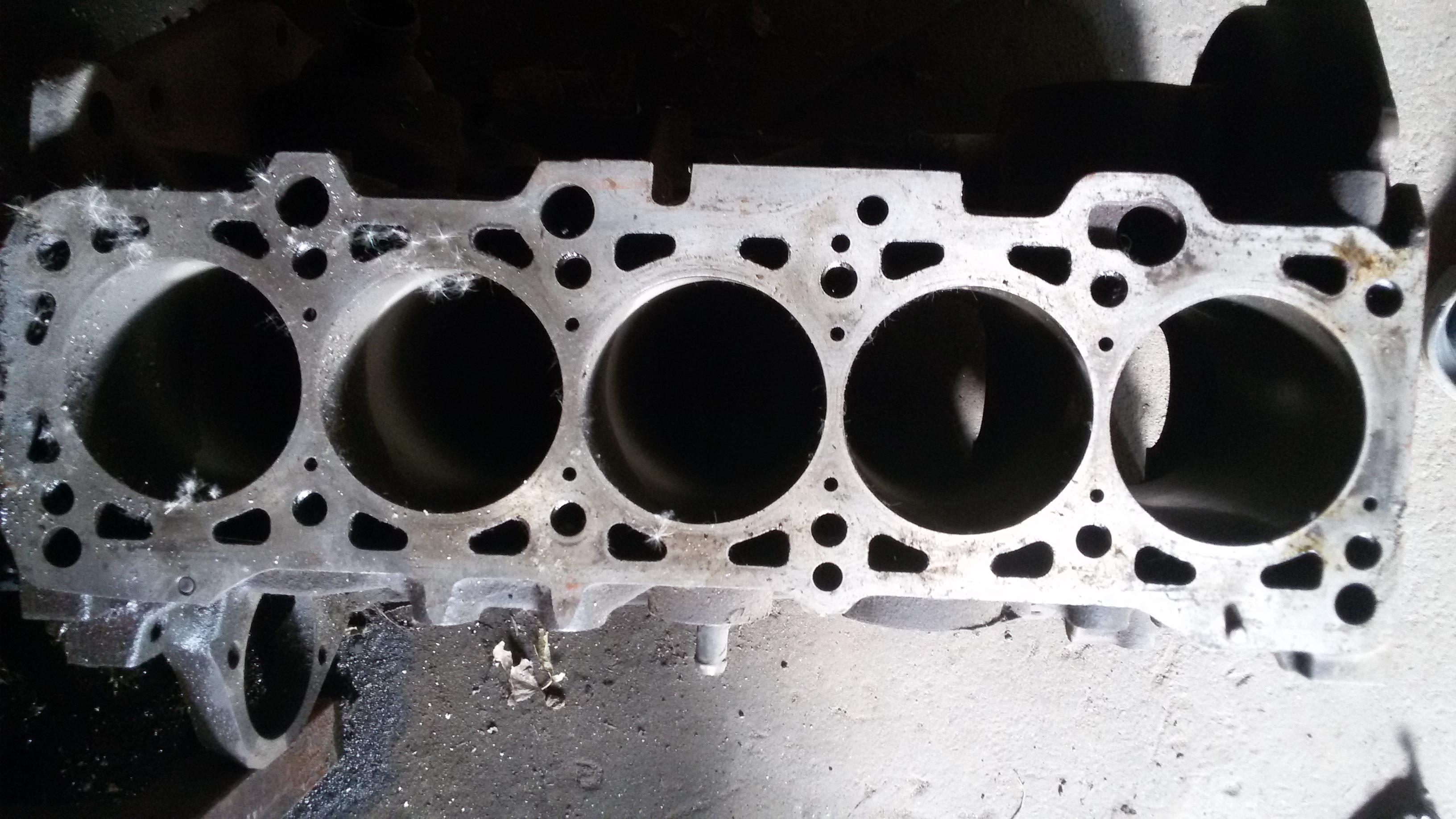

Слив не надо делать в поддон. Достаточно и заводского.Zolder писал(а):[ATTACH=CONFIG]50675[/ATTACH]
Николай,в какой канал ставится рестриктор и какого диаметра?необходимо ли делать дополнительный слив с гбц прямо в поддон?
Делается подача. Чтобы добавить и уравнять масло на шатуны.
ок.я так понимаю речь идет о канале подачи масла в гбц,где стоит редукционный клапан.Скиталец писал(а):Слив не надо делать в поддон. Достаточно и заводского.
например на моторе rb26,по заводу,проблемы подачи масла на корни,вследствиии того,что масло на больших оборотах не успевает стекать с гбц.так же ставят рестриктор(причем продаются прям готовые брендовые изделия), диаметр уменьшают с 2мм до 1,5 мм(если я правильно понял),те всего меньше на 0,5мм и это решает проблему.
как делается в нашем случае,подскажите пожалуйста?
