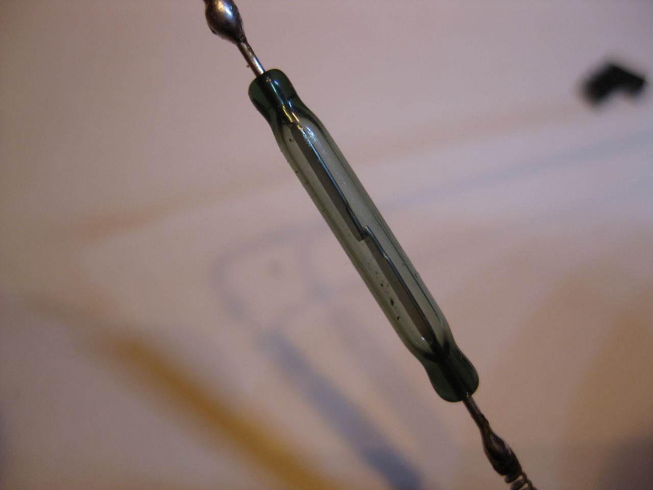

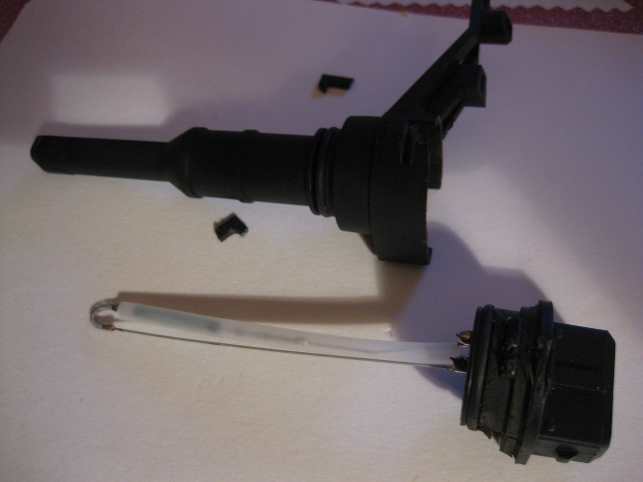

а теперь вопрос для специалистов по пиздежу, ABS, замерам и датчикам холла: что на картинке?

Давай осцилки с абс и с этой герконовой мандулы - тогда продолжим)))
Silicone писал(а):Да какая разница что там,хватит уже в заду вилкой ковырять. Извиваешься как уж на сковородке! Мысль мою про пиздлявые замеры с датчика скорости на редукторе думаю все поняли.
во-1, давать тебе твоя баба будет
во-2, прежде чем начинать ответ незнакомому человеку со слова "пиздеж", внимательно, до буквы, читай исходное сообщение.
мне с человеком, который пиздит, лажается и снова пиздит, беседовать не о чем
