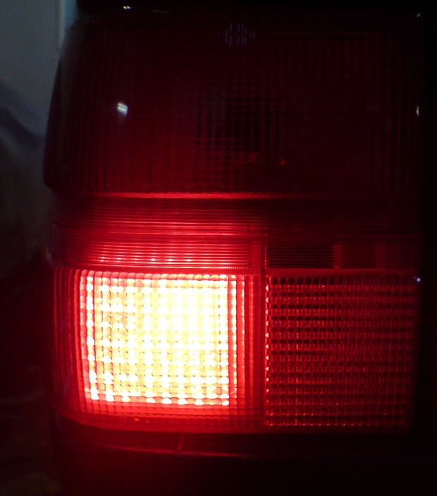

RUBY399
Сообщения: 646
Откуда: Россия,НН
Сообщение RUBY399 »
Примерно так,56 ярких красных диодов с расеивающей пленкой,четко видно издалека даже при освещении солнцем сзади

о! 44 кузов! :) а еще фоточек попы с включенными стопами можно? поворотники также сделаны?

смущает только одно(почему собственно я и не реализовал светодиоды у себя в стопах и поворотниках. надежность и неприхотливость данного узла должны быть на высоте. а плата со светодиодами самодельная мне показалась не очень надежной штукой. + в идеале корпус стопаря надо курочить чтоб вставить такой квадрат 3х3 см(цоколь же мешает). + бск психовать будет как на сгоревшие стопы(придется с сопротивлением химичить)
RUBY399
Сообщения: 646
Откуда: Россия,НН
Сообщение RUBY399 »
Когда делаешь для себя-плохо сделать трудно,да, корпус стопаря курочишь,но результат того стоит!А насчет БСК все просто-измеряешь падение напряжения на шунтах внутри модуля контроля с лампами и подбираешь соответствующие шунты для диодов(кстати один модуль на 56 диодов получается примерно 7х8 см.)Так же поступаешь и с реле поворотов

Видал я как Рубец(RUBY399) замутил со светодиодами-очень красиво смотрится.Действительно результат стоит того.
