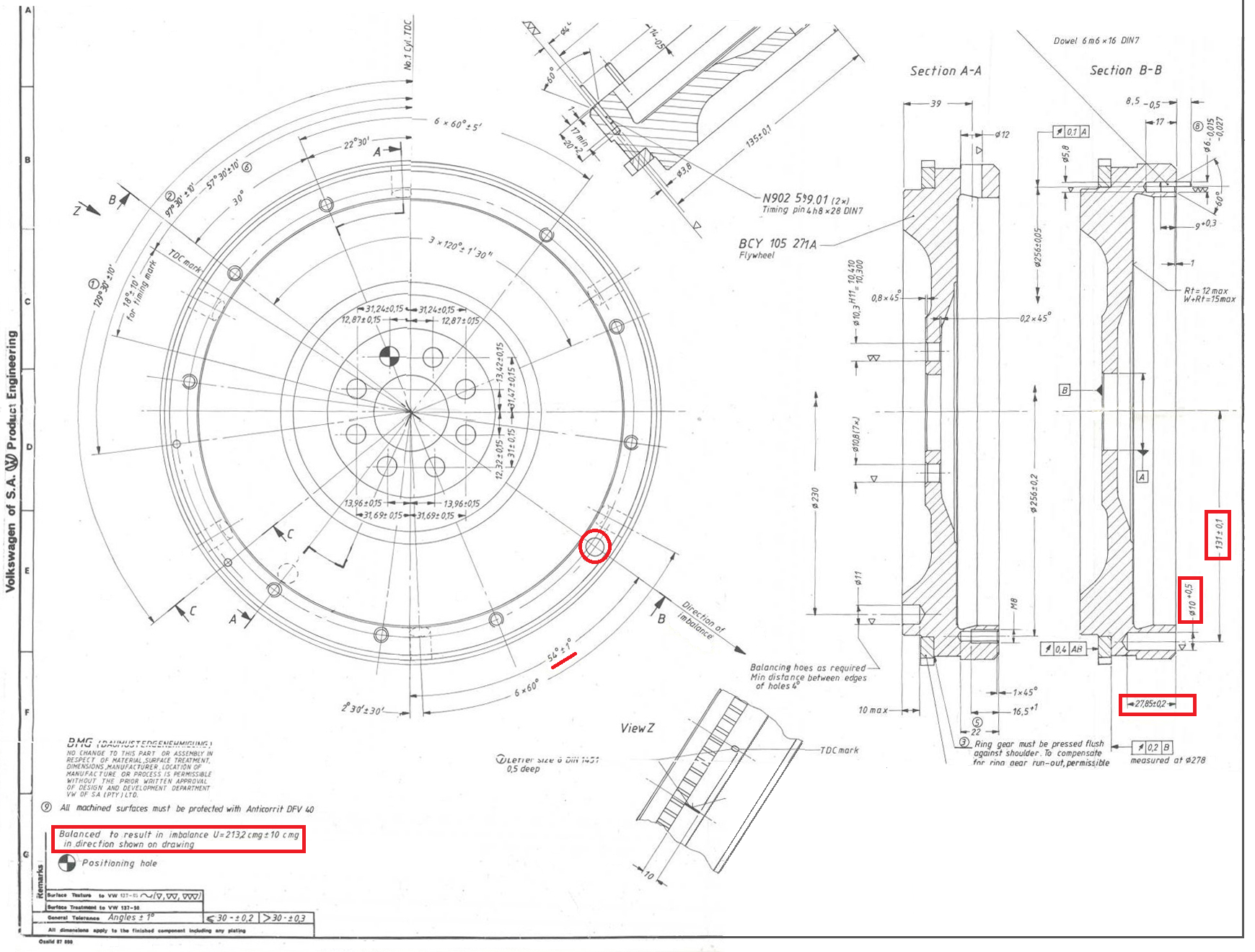

Апп
если рассмотреть вот такой вариант маховика
Вложение Vorgabeunwucht_TDI_Markiert.png больше недоступно
с http://www.20v-sauger-tuning.de/
то я бы наверное думал о возможности сохранения максимальной толщины под рабочей поверхностью диска сцепления,ибо маховики от перегрева выгибает в "тарелку".. на сток двух- массовом маховике максимум прогиба виденный мною был 1,5мм...а когда есть прогиб то диск сцепления работает уменьшенной площадью,что не good.. одномассовые от дизеля "поровнее" куда как,что думаю должно быть связано с бОльшей толщиной под рабочей поверхностью диска сцепления
с маховика выше снимать мясо у края "изнутри" для уменьшения момента инерции,не трогать под рабочей поверхностью
поверхности самого нажимного диска сцепления меньшей толщины чем маховик,их тоже выгибает в тарелку от перегрева ,хотя сама рабочая поверхность может иметь минимальные следы износа
маховик есть где отбалансировать после проточки?
для какой машины хочешь маховик облегчать? какие цели преследуешь?
эска тяжелая машина...слишком легкий мховик-мало момента на хх и низких оборотах,да и при кватростарте меньше энергии запасётся в маховике,легче в турбояму попасть

dimo61 писал(а):если рассмотреть вот такой вариант маховикан
[ATTACH=CONFIG]48244[/ATTACH].
Маховик от 2.8 одномассовый.ставить на сы6.балансировать пока не знаю где.
