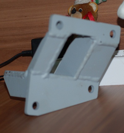

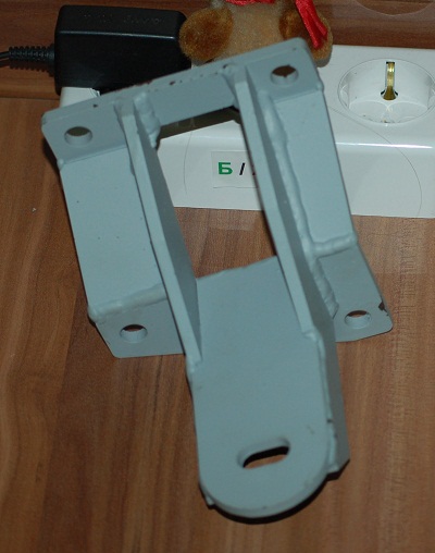

на картинке детали из пяти- и шести- миллиметровой стали
новая партия будет целиком из 3.8 мм, испытания на прочность показали, что даже их прочности с избытком под любой момент, который способна выдержать кпп. ну и чуть легче получатся.

сначала надо разобраться, какой у вас подрамник
они есть очень разные, но основное отличие - расположение правой опоры кпп, остальные отличия относяся к толщине и профилю металла
место под подушку может торчать вверх, как на картинке, так и вниз, аналонично противоположной стороне
все имеющие лапы для подрамника как на картинке
