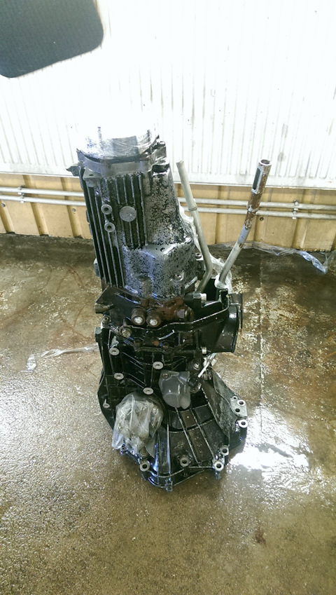

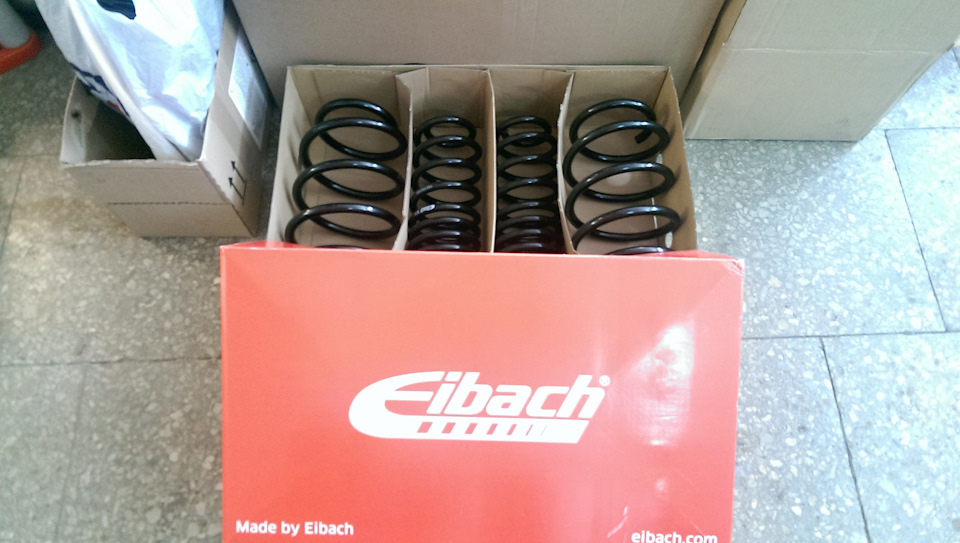

Новости такие, пришла от знакомого из польши коробка б-у, 6ступка CBL с C4 S4 2.2t, в моей как известно сломан межосевой диф, вопрос такой… можно ли поменять первые две передачи с моей CBL (так как там уже широкие шестерни) в эту cbl.

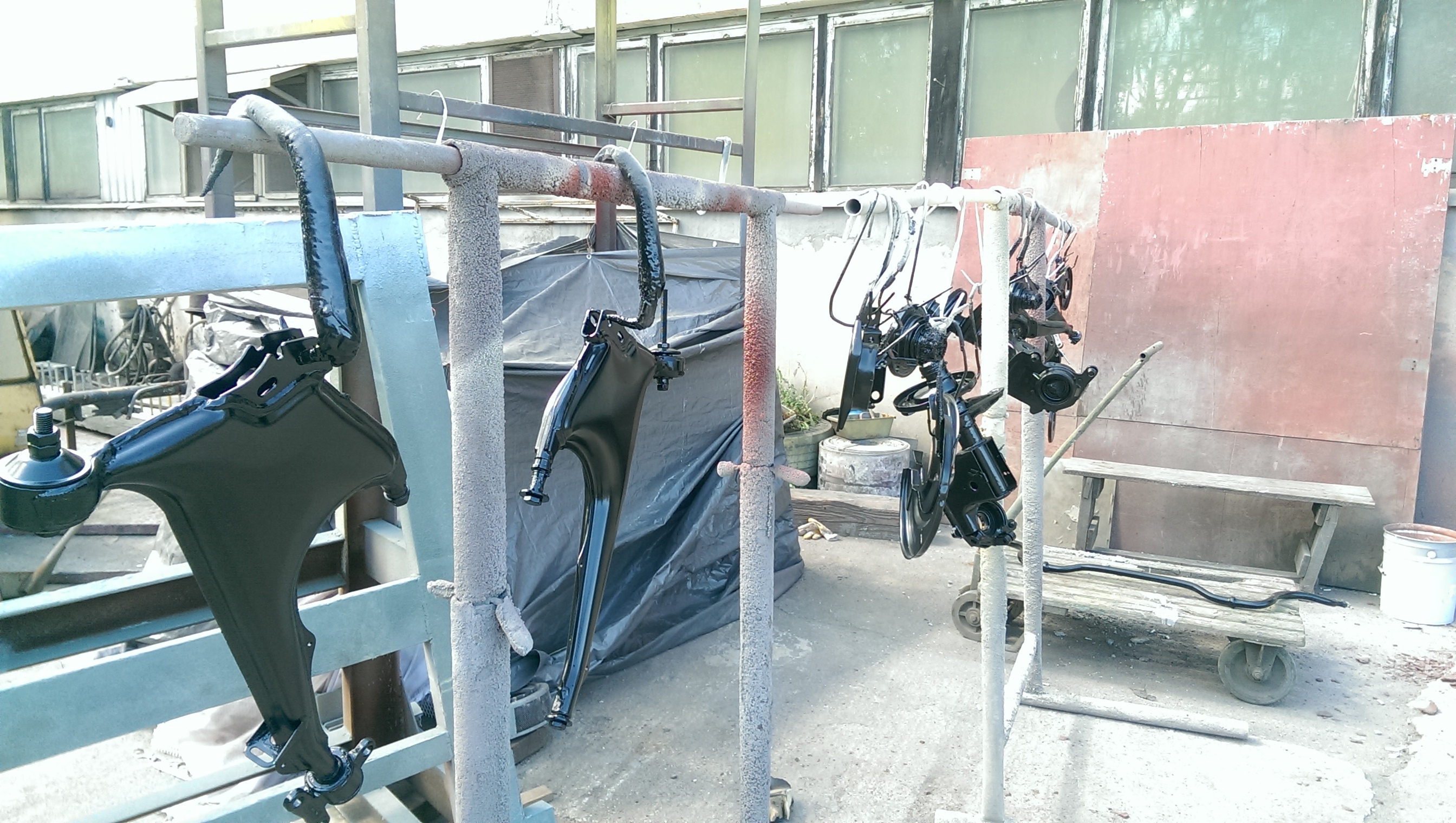

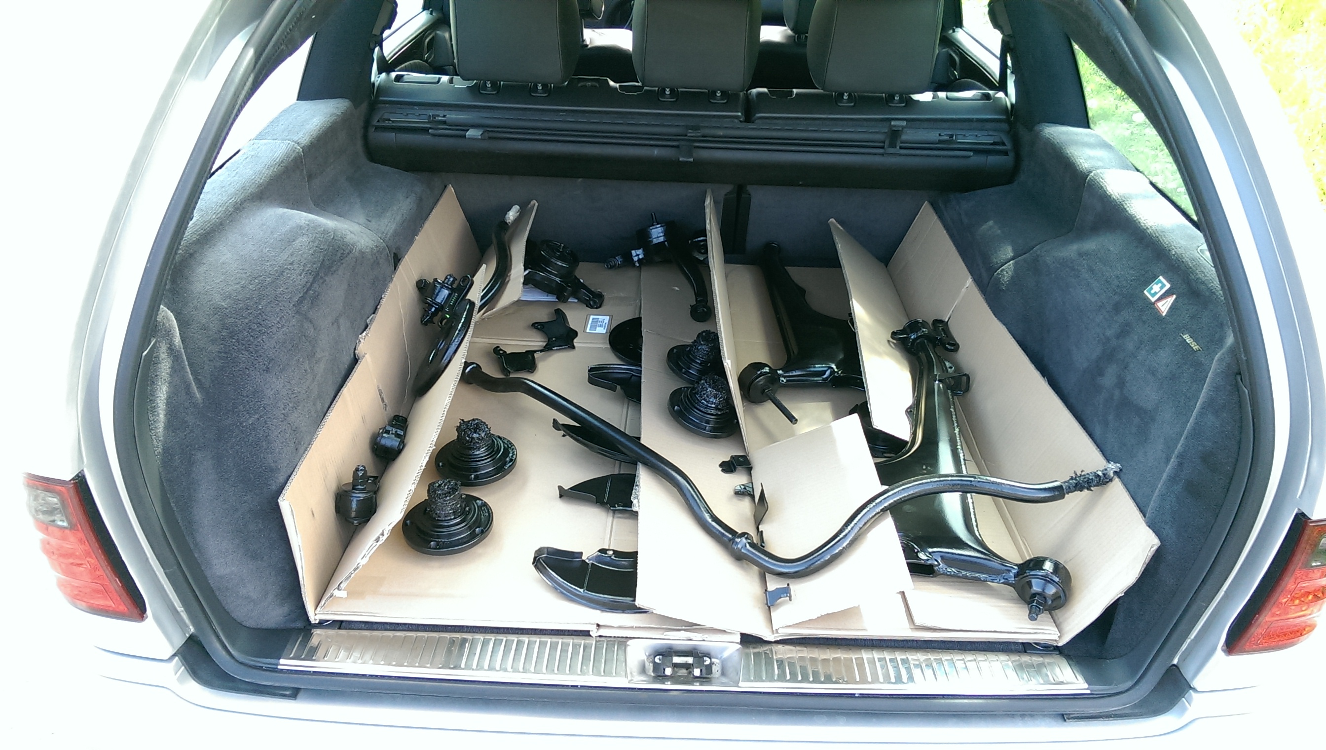

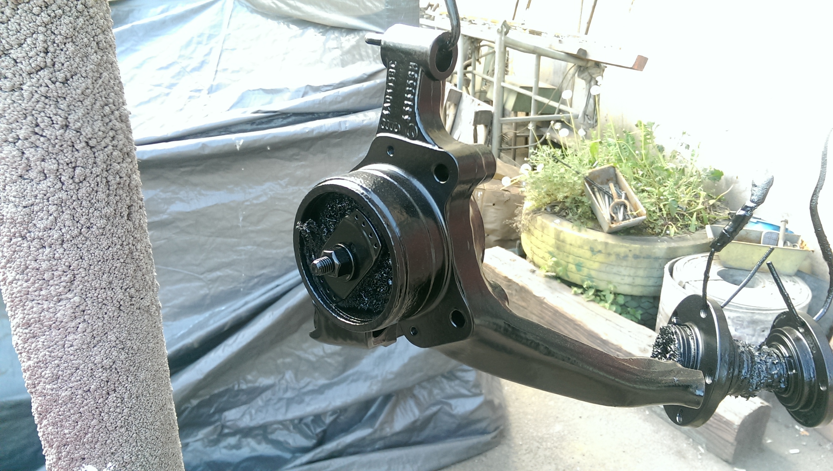

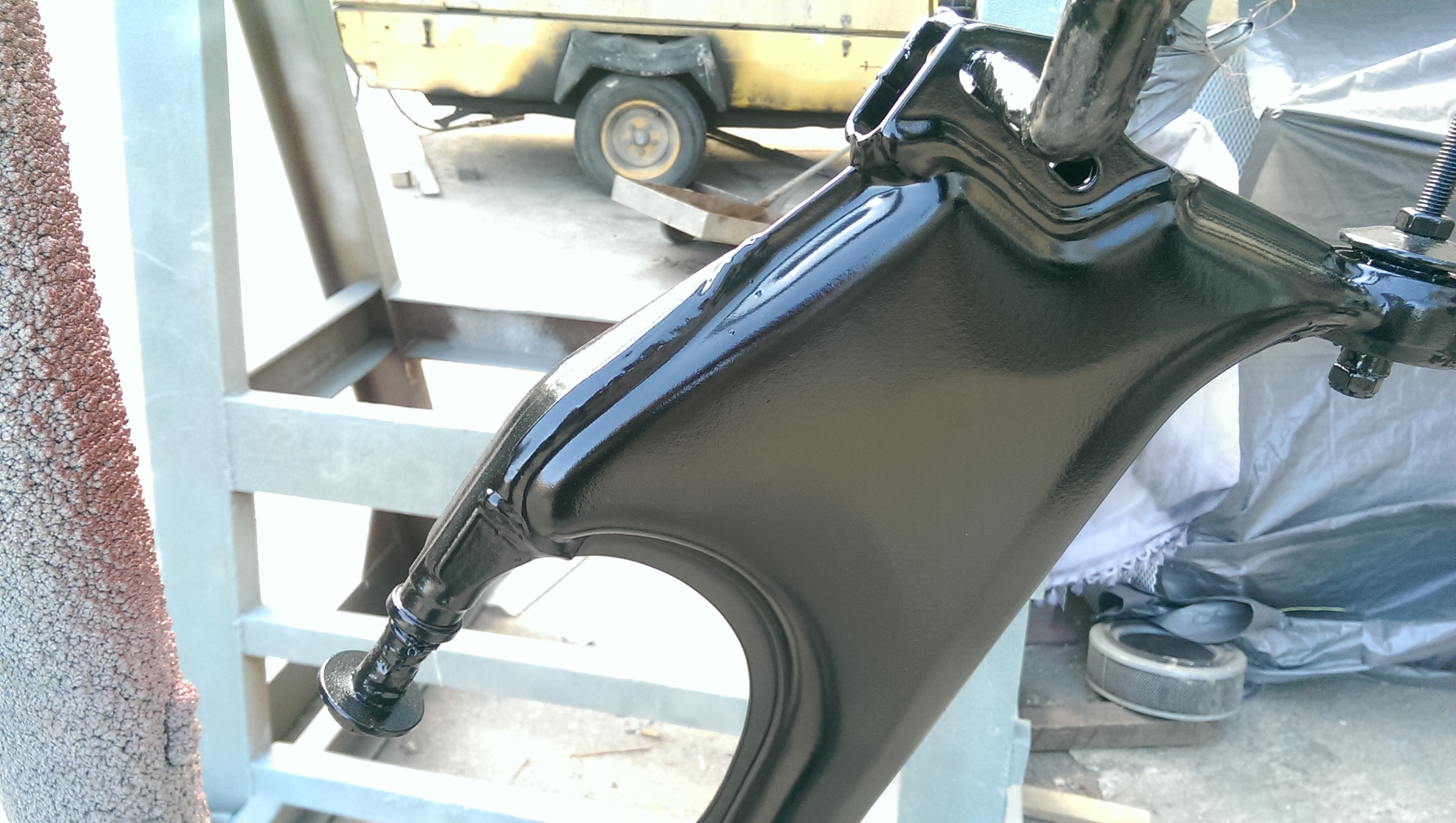

Приобрёл комплект пружин с занижением в 35 и 30 мм.

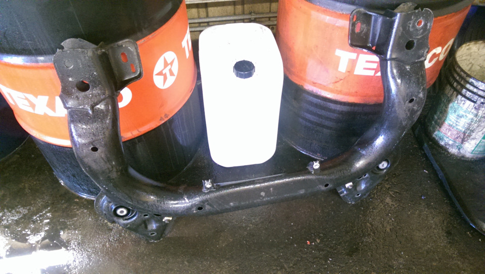

Так же отдал помыть подрамник вместе с коробкой. Залили химией и всё чистенькое. Очищу немного и задую черной краской. Коробку тоже зачищу и покрашу.
