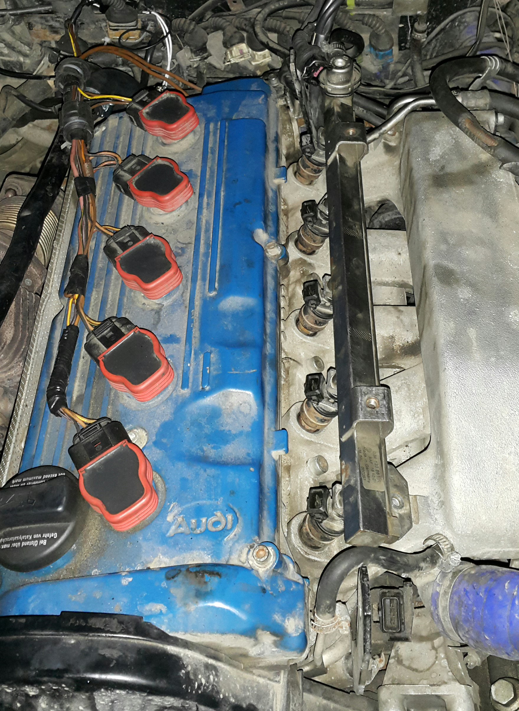

7а клапанная крышка под тфси катухи?

Есть готовые решения,как необходимо доработать 7а клапанку под тфси катухи,поделитесь?

Катухи дорабатывай под клапанку....

Андрюх ну что непонятного в том, что катухи дорабатывай под клапанку. В каком месте разжевать?

Вложение 2016-05-27 12.17.37.jpg больше недоступно
Никаких проблем

Вот только нахрен она нужна...

Zolder писал(а):Есть готовые решения,как необходимо доработать 7а клапанку под тфси катухи,поделитесь?
Резинки снять и болгарочкой чуть подточить.если делать по фуншую то с внутренней страны клапонки наваривать надо мясо и фрезой проточить колодец
