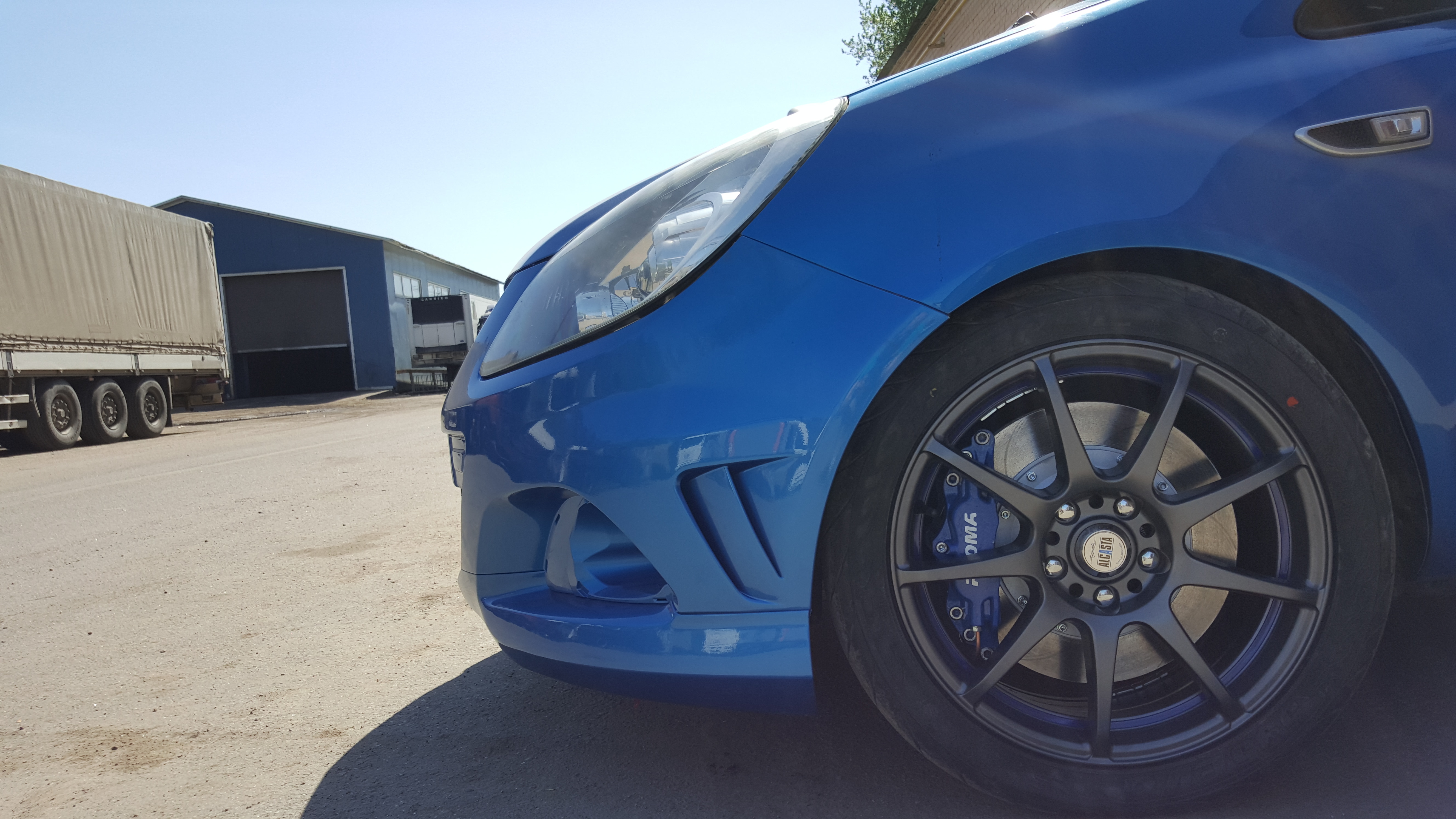

Жена как увидела мои тормоза на опеле, начала пились мозги и мне.
В то же время, действительно, я часто езжу на ети, т.к. моя пузотерка неахти практичная и часто магера езды у меня скорее агрессивная. Тормоза для города на шкоде ноомально, но если оттормозиться со 150 разок, то на второй раз их не хватит.
Вот и полезли мысли о доработке системы тормозов. Но т.к. в чахлика нет смысла ставить многопоршневые дорогие тормоза, хочеься отделаться малой кровью.
