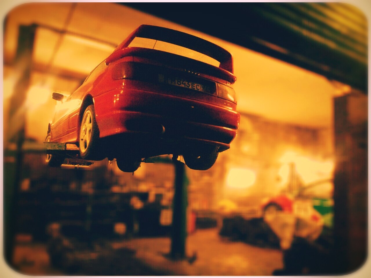

затем я её разобрал

Затем я понял, что пришло время полностью и без компромиссно переделывать автомобиль (и я приступил)
Снял всё, что много весит, горит, мешается, так сказал похудели)

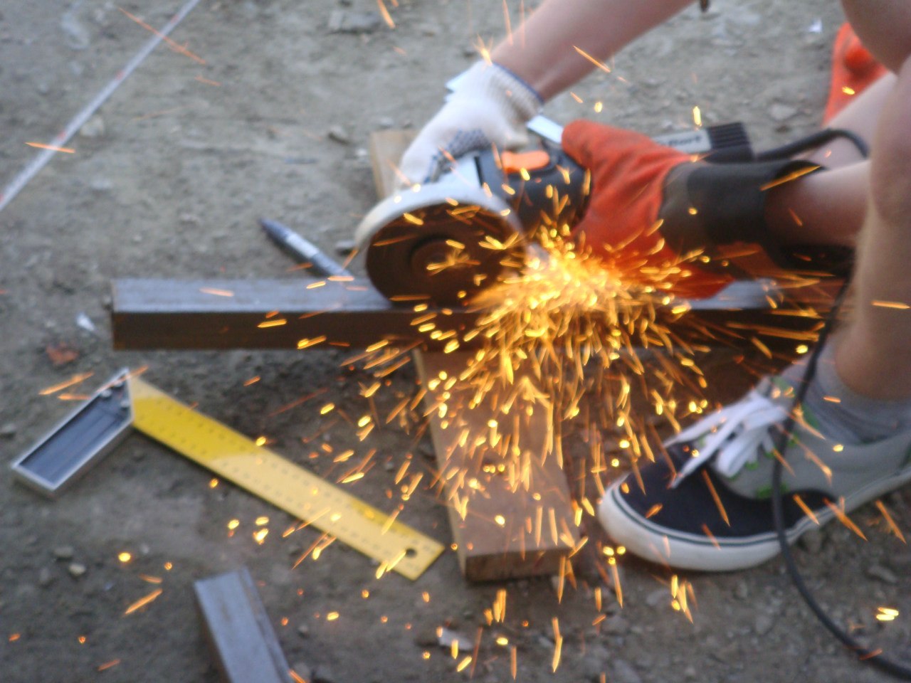

Далее, что бы сделать машину более жоще, прочнее, да и безопаснее стало понятно, что нужен каркас безопасности по приложению J
Вложение sz9GdkORXqo.jpg больше недоступно
отвезли машину, в компанию Московию они в варили каркас и проварили швы, заводской сварки так, что там где есть вероятность трещин а именно ланжероны да чашки. спасибо Алексею Палычу

diesel161 писал(а):Далее, что бы сделать машину более жоще, прочнее, да и безопаснее стало понятно, что нужен каркас безопасности по приложению J
[ATTACH=CONFIG]46351[/ATTACH]
Сколько клетка встала по деньгам если это не коммерческая информация?

Сережка 090 писал(а):Сколько клетка встала по деньгам если это не коммерческая информация?
ну в районе 200 + по мелочи
