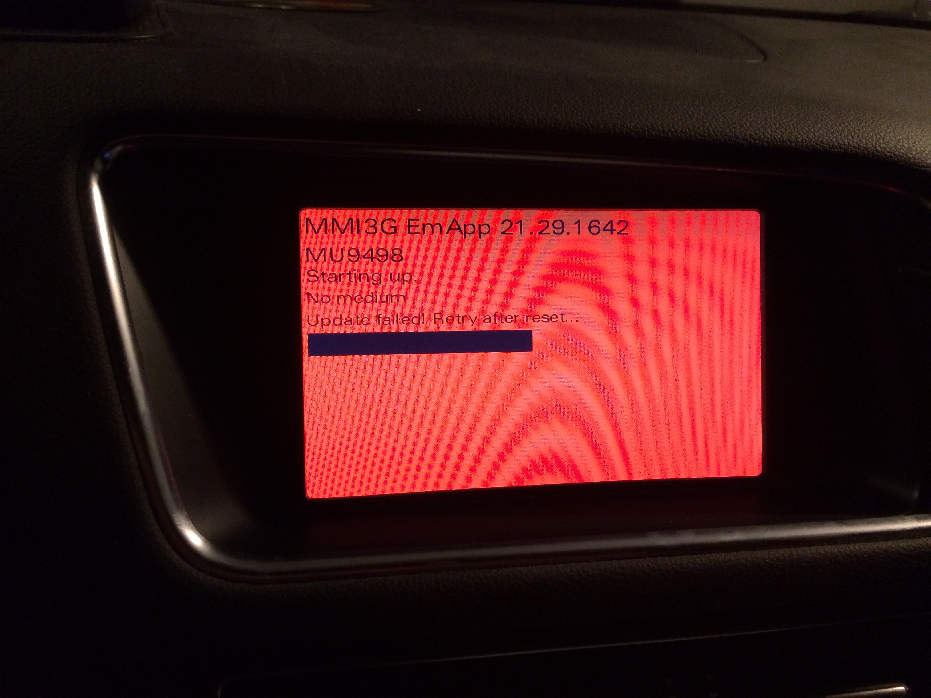

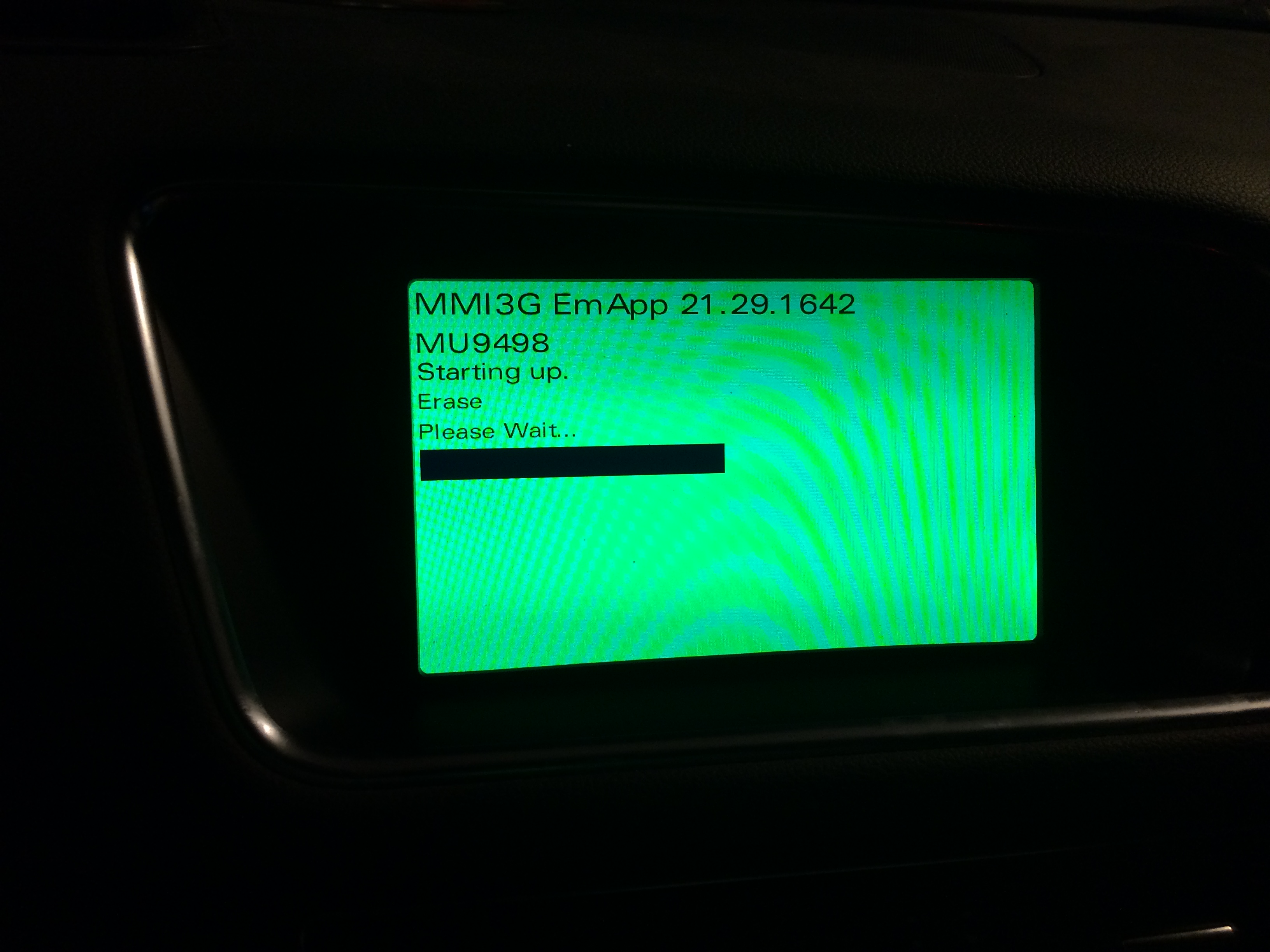

Приветствую, имеется Q5 2009 HNav_EU_K0022_2_D1, стоит 9307, по запарке вставил 900 прошивку от 3Gp 9498 , обновленние прошло не полностью, отменить не получилось - после перезагрузки ММИ грузилась частично, теперь она решила что она 9498 и не принимает 9307
mmi q5.zip
(2.25 КБ) 27 скачиваний
Nobody_Knows
Сообщения: 13
Зарегистрирован: Вт фев 03, 2015 11:43 am
Сообщение Nobody_Knows »
eprst писал(а):Приветствую, имеется Q5 2009 HNav_EU_K0022_2_D1, стоит 9307, по запарке вставил 900 прошивку от 3Gp 9498 , обновленние прошло не полностью, отменить не получилось - после перезагрузки ММИ грузилась частично, потом через зеленку была попытка залить 257 прошивку через эменжерси, теперь она решила что она 9498 и не принимает 9307(фото в приложении), разобрал подпоялся - запустил терминал, вот лог терминала (в приложении), команду boot_1c0000 не принимает, точнее принимает, только толку от нее в моем случае ноль, как и в эмерджи - зеленое окно потом красное (в приложении), команда flashit пишет не извесна ей...
подскажите как оживить?
Green Menu -> SWDL -> Ignore region and Variant ставим галку, выходим из зеленки. ГОЛОВУ НЕ ПЕРЕЗАГРУЖАЕМ. Вставляем SD с прошивкой от 3G (любую, но лучше ближе по номеру к родной). Входим в режим обновления, выбирыаем "Определенный пользователем" и ставим галки в пункте MuIOC , чтобы в итоге напротив него было "Y", а не "S" или "N". Обновляемся. Если прокатит - хорошо. Если нет - пишите в ЛС - обсудим решение вопроса.
eprst
Сообщения: 131
Зарегистрирован: Пн апр 21, 2014 2:17 pm
Откуда: Курск
Сообщение eprst »
я пробовал так, после нажатия старт доунлоад - ничего не происходило... мми просто зависала и все... от версии прошивки в слоте ни чего не менялось... после этого уже было эмеджерси и т.д

OnOff: phase Erase
OnOff: Progress 000
dev_fd == 10
devctl returned 0
arrayinfo.unit_size 262144
calling devctl with erase struct:
status: 0
offset: 0x40000
limit: 0x40000
devctl(10,-2146694912,xx,12,0) returned 0OnOff: Progress 100

флешит тоже не помог

OnOff: phase Erase
OnOff: Progress 000
dev_fd == 10
devctl returned 0
status: 0
offset: 0x40000
limit: 0x40000

OnOff: error No medium!!!

для начала попробовать так? - карта с прошивкой 257 в слоте №1
FlashIt -d -a -f 40000 /mnt/sdcard10t11/MU9308/fpga/41/default/systemFPGA.hbbin
Vlasoff
Сообщения: 66
Зарегистрирован: Пн сен 08, 2014 11:08 am
Сообщение Vlasoff »
Все 6 областей. Это вторая
eprst
Сообщения: 131
Откуда: Курск
Сообщение eprst »
т.е все эти?
0x00000000 ipl 63264 из 262144 (256kb)
0x00040000 fpga 746472 из 786432 (768 кб)
0x00100000 fpga em 746472 из 786432 (768 кб)
0x001C0000 ifs em 4666284 из 6029312 (5888кб 5мб)
0x00780000 ifs-root 36866456 из 50855936 (49664кб 48мб)
0x03800000 efs ext 23068672 из 58720256 (57344кб 56мб)
eprst
Сообщения: 131
Откуда: Курск
Сообщение eprst »
пока не получается записать...
