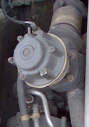

кстати, у меня на байпасе самадельная (памоему) прокладка между крышкой (хде заветный болтег) и корпусом

Dremoff_S6 писал(а):кстати, у меня на байпасе самадельная (памоему) прокладка между крышкой (хде заветный болтег) и корпусом
***Вопервых не байпасс, а вастгейт, вовторых похоже на штатную мембрану!
А хде трубочка в ВГ? По моему это только на таком моторе как у меня (KG) она в атмосферу

Сообщение dipspb »
если не ошибаюсь, то та трубочка, что на фото, должна так и быть в атмосферу.. видимо для диагностики. По крайней мере у меня то же самое. И у других видел на AAN.

Сообщение Dremoff_S6 »
dipspb писал(а):если не ошибаюсь, то та трубочка, что на фото, должна так и быть в атмосферу..
не ошибаешься

Сообщение Lynx »
у меня также на AAN
причём кто бы не заглянул мне под капот, сразу говорят: у тебя турбина-то не работает ;)
