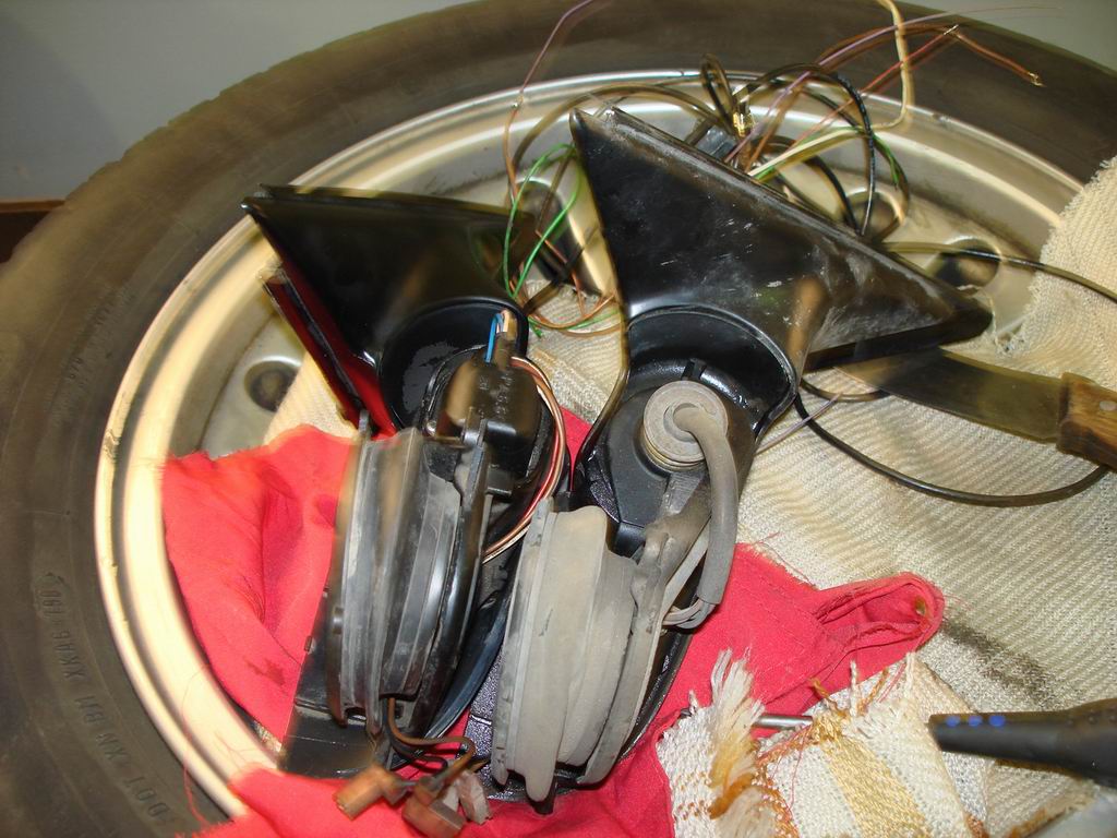

Для вадельцев A6/S6 и Ацди 100 с середины 1993 года только складные держатели зеркал (так называемые "ноги") Ибо корпуса у нас остаются родные.
Это левая складная нога 4A1 858 531B
и правая складная нога. 4A1 858 532B

Вообще имея штатные A6/S6 "ноги", на них можно поставить любое зеркало от любого автомобиля Audi более позднего года имеющего похожее крепление.
так на 45 кузовах появляются настоящие хромированные зеркала от S6 C5 и S8 D2

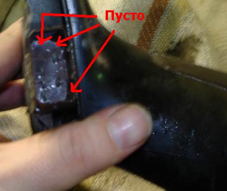

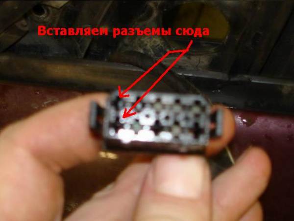

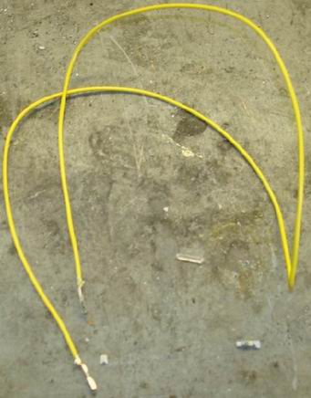

взяв в руки 2 зеркала мы можем увидеть что его разъемы ничем не отличаются по размерам. разница лишь в том что вместо пустого места на каждом зеркале появилось по 3 лишних контакта.
Соответственно нам надо добавить в дверную фишку 3 лишних провода с клемами.

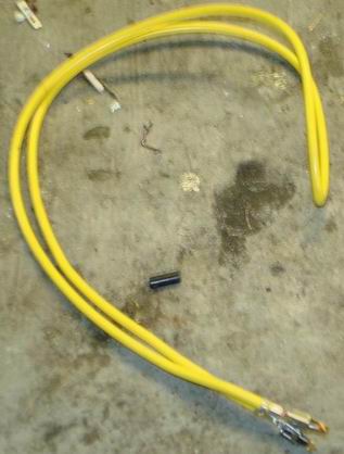

подходящие провода это провода с номером 000 979 133 и 000 979 133A
Так как новая оригинальная проводка идет вся желтого цвета и имет разъемы с двух сторон провода для экономии денег нам надо заказать на 2 зеркала 3 таких провода. а не 6. при правильном подключении и 2 при бюджетной подключении.

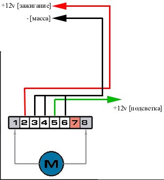

Провода с этих контактов мы заводим на кнопку от стеклоподъемника ВАЗ. и устанавливаем ее где ни будь в салоне. Родная кнопка стеклоподъемника от Ауди управляется несколько иначе, но под нее нет рамки куда ее крепить и тем самым она не очень подходит для нас.
Распределение контактов на данном типе клавиш:
1 и 8 - на привод ЭСП
2 - плюс (от зажигания)
3, 4, 6 - масса
5 - плюс (от габаритов)
7 - не используется!
с той лишь разницей что провода от кнопки идут сразу на 2 зеркала.

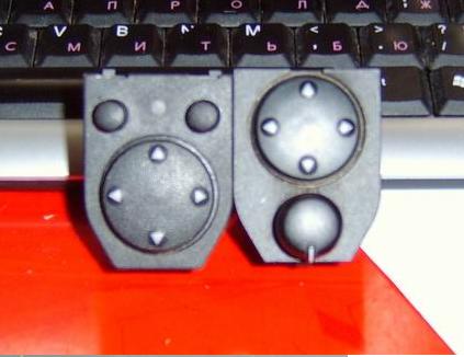

Б. и Вариант правильный.
как уже говорилось выше нам потребуется задействовать все 3 лишних провода выходящих из зеркала.
А так же вновь потратить довольно приличную сумму денег ан все нам необходимое.

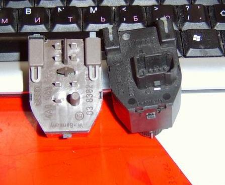

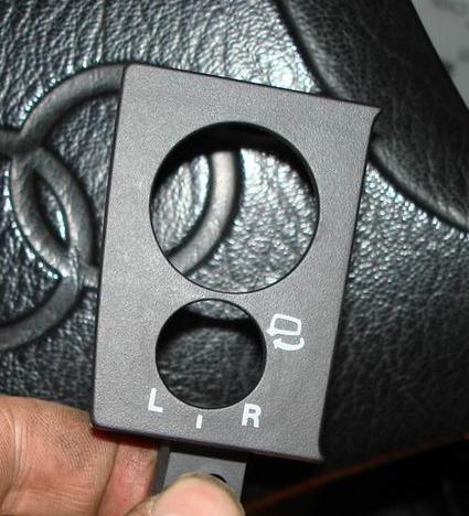

1. нам необходима сама кнопка с функцией складывания. Она отличается от установленной у нас на заводе. и похожа на кнопку на A4 8D и A8 D2
и имеет номер 4D0 959 565J 01C
Так же к этой кнопке нам соответственно придеться докупить держатель что мы прикрутим вместо нашего старого.
его номер 4A1 863 324F B98

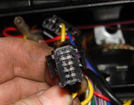

в отличие от разъема на зеркала разъем на кнопку так же отличается как и внешний вид.
соответственно нам понадобиться новая фишка под кнопку и провода с раземами под штырьки кнопки.
напоминаю, провода имеют разъемы с двух сторон поэтому опять экономим и покупает 4 провода так как нам нужно будет 8 контактов с кнопки.
фишка на 10 контактов 8D0 972 980
провода 000 979 901B
Я подключал прям к проводам перед родной фишкой. (дабы иметь возможность все вернуть назад.) сверяясь с номерами выводов с родного разъема и нового по схеме. (она ниже)

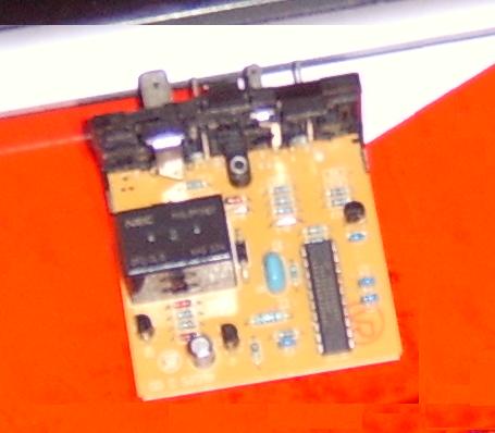

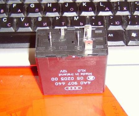

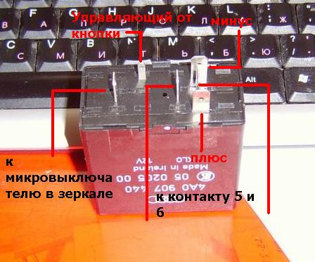

Складыванием зеркал управляет отдельный блок управления складыванием.
Он имеет номер 4A0 907 440
По заводу он устанавливается в ногах водителя, под накладкой левой стойки рядом с блоком управления стеклоподъемниками.
на него надо провести те 3 прорвода с с зеркала что у нас отвечают за складывание. Тоесть 6 проводов по сумме двух зеркал.
на него с кнопки идет один единственный управляющий провод.
я не стал покупать на блок управления разъемов. обойдусь отечественными тонкими и широкими "мамами". Благо это позволительно.
При установке столкнулся с небольшой проблемкой:
Контакты на блоке Управления не пронумерованны а имеют надписи тима SA, RE и пр. посему прикладываю схемму разводки на блок.

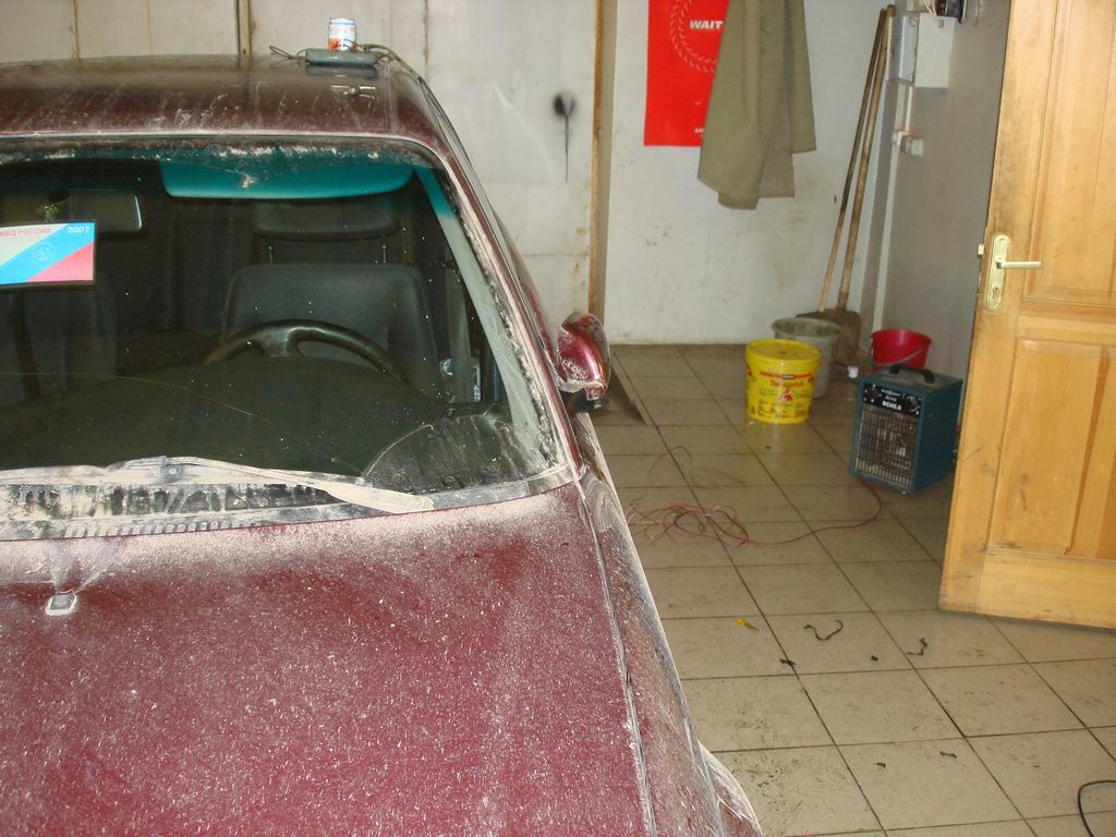

Ну вот собственно и все. Зеркала установленны, складывание работает, но ........
хочеться чего то большего. :love:

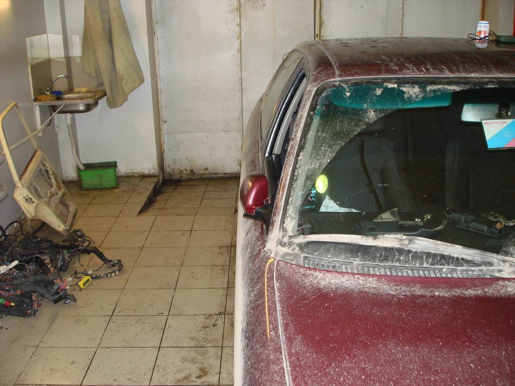

ну а пока общие виды кнопки в салоне и сложенных зеркал на машине. а так же 2 ноги вместе: слева складное, справа обычное
