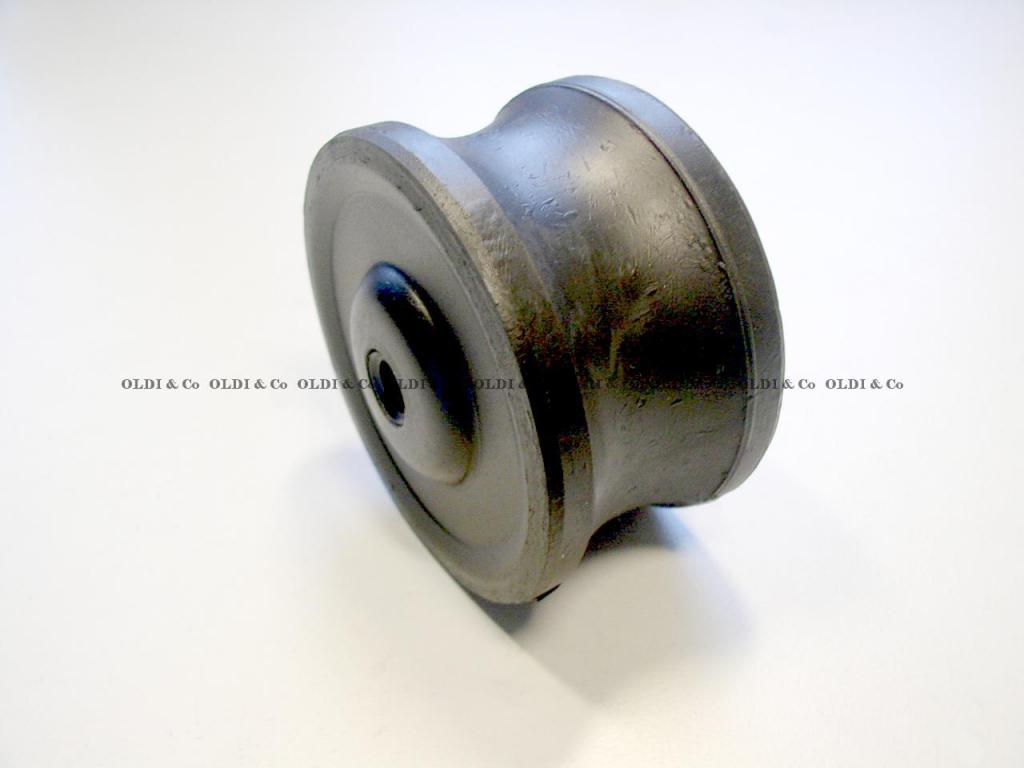

Хенд мейд опоры двс от грузовика ,с двух сторон резьба м12,осталось только вырезать пластину под нее на лонжероны,цена вопроса 1000р

Стас, в 45 кузов такая опора пойдет? Партнамбера подскажешь?
Штурман
Сообщения: 4126
Откуда: Тула
Сообщение Штурман »
на бочке и 45 одинаковые опоры,подойдет
Le.Ma.
1454.00 ну или аналоги
RazzoR
Сообщение RazzoR »
нивские кооперативные и нет проблем. 90 р. за шт.
Штурман
Сообщения: 4126
Откуда: Тула
Сообщение Штурман »
Нивавод сказал эти мощнее в разы,тем более они держат мотор весом больше тонны
RazzoR
Сообщение RazzoR »
у нас aeb живет - без проблем. 3b - без проблем. при том, у обоих нет передней опоры.
Штурман
Сообщения: 4126
Откуда: Тула
Сообщение Штурман »
У вас нет таких стартов
RazzoR
Сообщение RazzoR »
ага, куда уж нам. и не прыгаем мы никуда. и тряски адовой нет.

Да я не спорю что вы прыгаете,просто стоя на сухом асфальте и старт с лаунча на широкой и цепочкой резине думаю вырвет быстрее.
