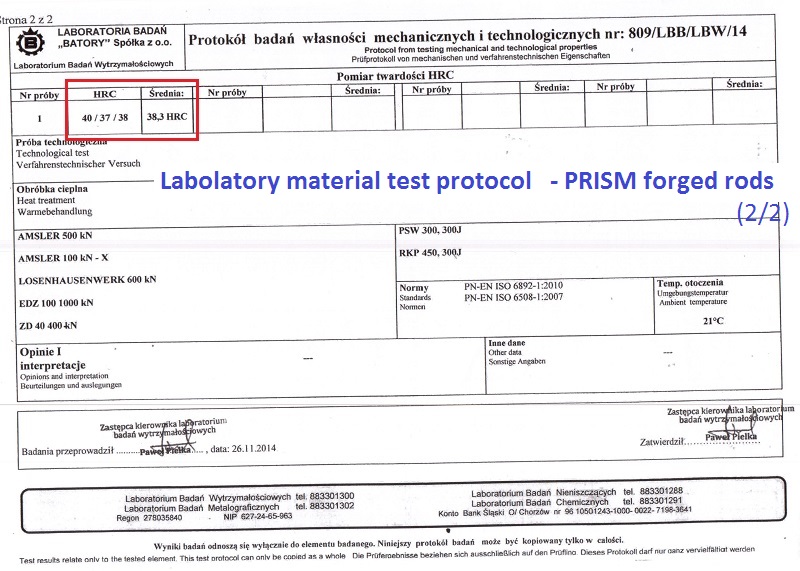

Если что вот разница в деталях!
https://www.drive2.ru/l/8691154/

Скорее в цифрах.Astranaftor писал(а):Если что вот разница в деталях!
