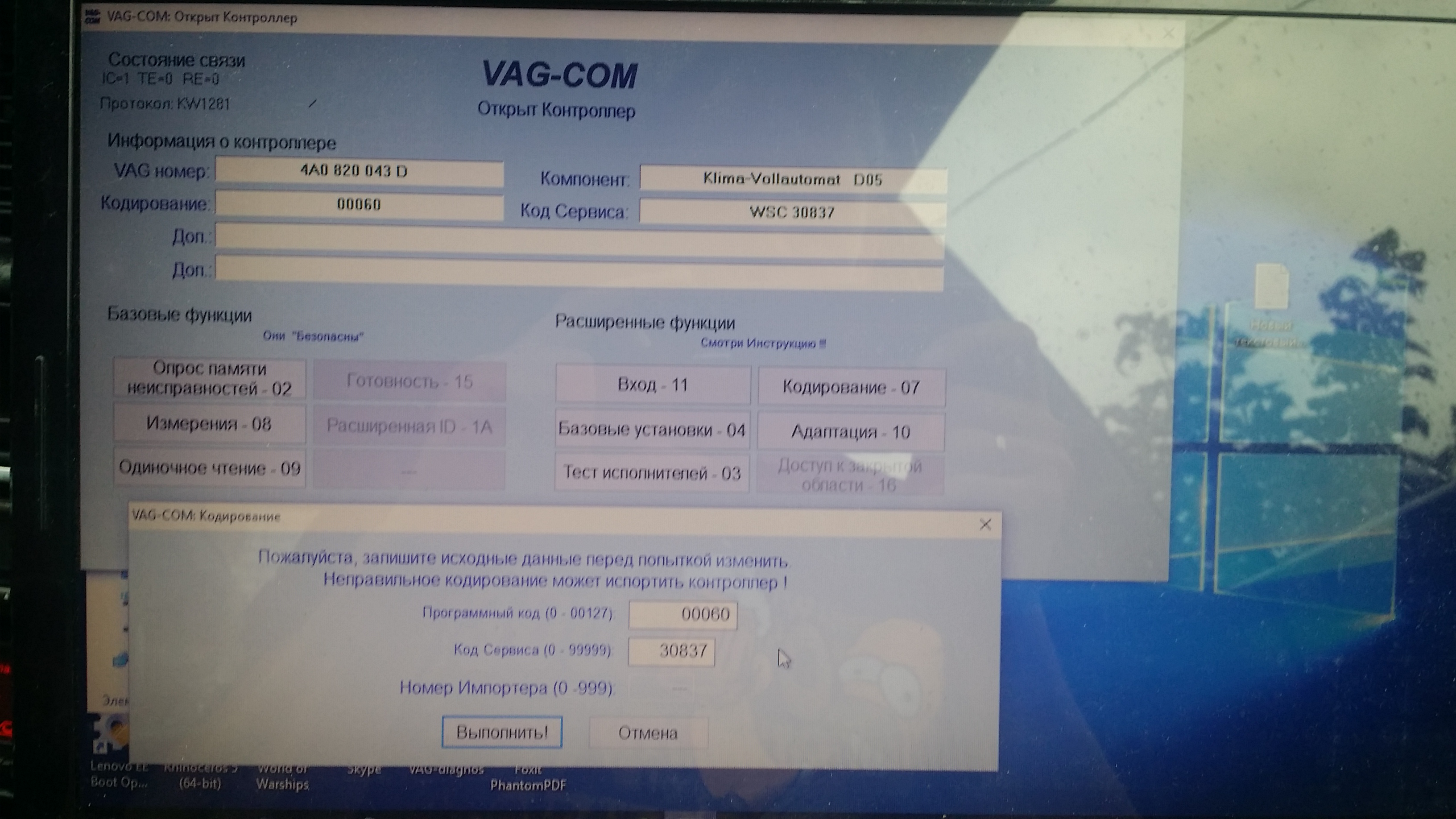

Добрый день.
Климат с а6 AAH/96 года, блок управления климата не родной, проблема - не включается компрессор. Код ошибки 29.3, жесткое проскализывание ремня. На самом компрессоре датчика оборотов нет. Пробовал через адаптер и ваг-ком перекодировать климу, установить код 00160, но в окне для ввода кода указано: программный код 0-00127.
Куда еще смотреть, что может быть причиной проблемы?
пока висит эта ошибка компрессор не включится, ты ее удалял? все должно перекодироваться, шнур походу не совсем подходит или софт, попробуй другую программу диагност поставить может поможет.pryamikov писал(а):Добрый день.
Что для одного ненужный хлам, для другого сокровище (с)
я имел ввиду программу вася диагност или ваг ком другой версии, может шнур не позволяет перекодировать или сам что то не так делаешь, только в это все упираетсяpryamikov писал(а):Да, удалял. Она естественно сразу же появляется снова. Шнур брал у Антона с ауди-клуба (avto-adapter.ru) и с его "урезанным" vag-comm.
Что за диагност, где искать?
а ошибка по проскальзыванию ремня не вылазит после кодирования на 4 цилиндра?
попробовал ской блок климата и шнурок vcds китайский - все "прописывается"
при кодировке на 4 цилиндра, блок перестает видеть датчик оборотов компрессора вообще.Falcon писал(а):а ошибка по проскальзыванию ремня не вылазит после кодирования на 4 цилиндра?
