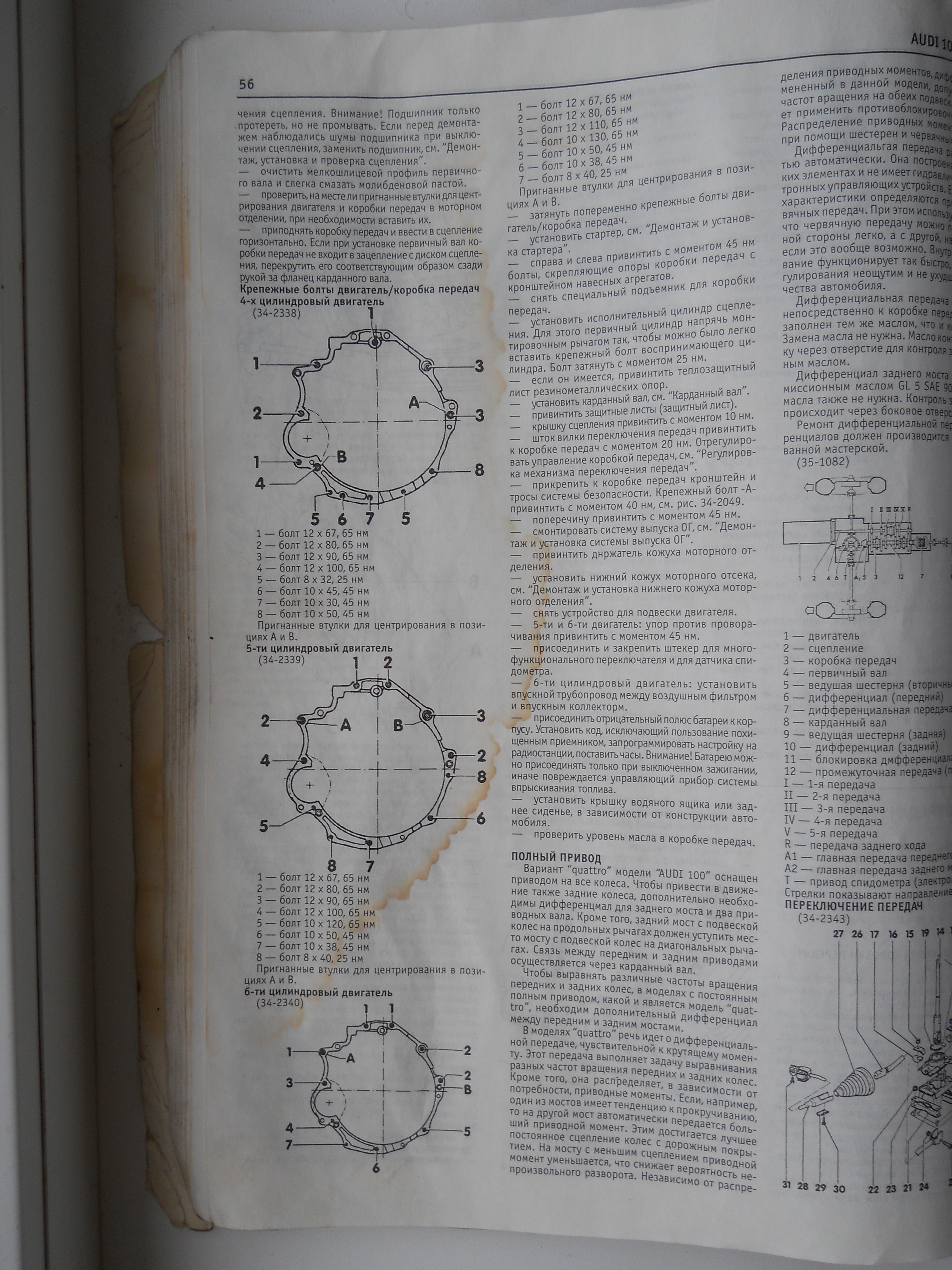

Мерил сегодня два блока ради эксперемента и выяснил что - 1.6 1.8 8v от б3 бочки нестыкуются с коробкой . также 1.6 8v от б5 фольца тоже неподходит .

Сообщение Ges »
Вложение DSCN0264.JPG больше недоступно
Ges
Сообщения: 147
Зарегистрирован: Вт ноя 19, 2013 5:33 pm
Откуда: Георгиевск
Сообщение Ges »
серега888 писал(а): А как обстоят дела со старыми р4? И 20в крепятся через теже отверстия в кпп что и р5???
В другие отверстия.

Ges писал(а):[ATTACH=CONFIG]43100[/ATTACH]
Спасибо большое! Вот теперь все сошлось . просто я мудак лень одолела лесть в подвал мерить по 01е и я померял по 016 с двухсотки а там видимо непредполагалось 4 ц моторов так как этих дырок тупо нету(((
