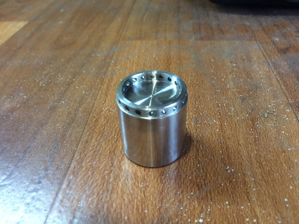

Выпросил на примерку бу диск A8 D3. Посмотрим сядет ли . Попутно занимаюсь переборкой самих суппортов. Если верить описанию на сайте производителя, то машинки относятся к серии Brembo GT-R. Поршни 30-34-38 с перфорированными крышечками для отвода тепла.
Варианта переборки вижу два:
1. Самодельные поршни из нержавейки. Искать заготовку, заказывать 12 штук. Ждать. Резинки придется брать отдельно. Очень похожи на манжетки из комплекта FRENKIT 230024 Как альтернатива есть siensa. Но народ больше хвалит frenkit. Из плюсов -вечные поршни из настоящей нержи. Сохраняем барабульки для охлаждения поршней. Из минусов- утяжеляем конструкцию, ждать хз сколько. Возни много, т.к. поршни с внутренними выступами под грибки охлаждения.
2. Обращаемся к тому же FRENKIT. У него есть туареговский ремкомплект 234923. В комплекте 6 поршней моего размера, резинки к ним. Что смущает в этом варианте - я не знаю из чего изготовлены поршни. Описания нет, по фото хрен поймешь. Стоит такой комплект примерно 2800 руб. Нужно два.
Для пробы на экзисте заказал один поршень. Посмотрим что он собой представляет. Интересно из чего сделан(нержа, или просто напыление).
Пыльники не предусмотрены вообще. Тупо две манжетки. Одна уплотняет, вторая -чистит. Поршни -скотские, как у рестовых Туарегов. Окислялись и клинили. Вышли не без труда из корпуса.
