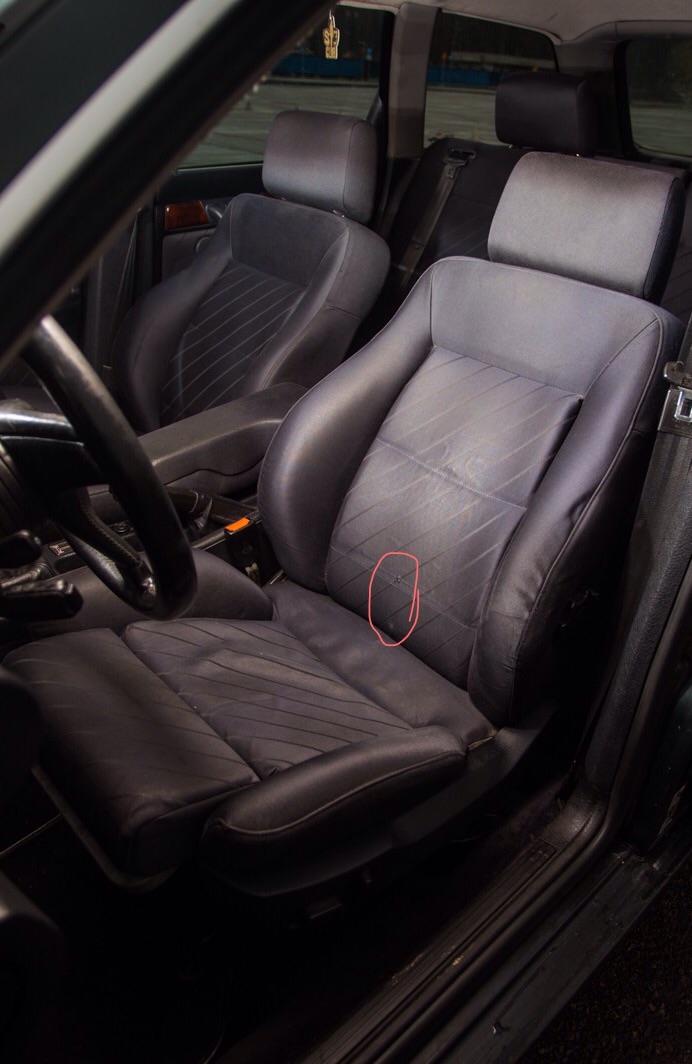

Ремонтировал на днях как-раз. Внезапно перестал работать водительский, а уже прохладно. Фоток не делал, но суть объяснить попробую. Я снял кнопку подогрева, и по схеме посмотрел где масса, "+" на кнопку, все это проверил, все было. Дальше на разъеме же этом прозвонил цепь с нагревательным элементом, она не звонилась. Правильнее конечно все это делать на разъеме под сидением, и питание смотреть и звонить нагревательный элемент. Дальше стал рукой мять сидение в том месте где подходит провод к самому нагревательному элементу, и при одном нажатии на спинке он показал замыкание(так что разрыв нашли) дальше не разбирая полностью сидение, прям в машине отсоеденил центральную часть спинки и устранил косяк.
Вложение image.jpg больше недоступно
В этой части проходит провод к спинке, там де был найден разрыв

Понял спасибо! У меня тож в этом месте потертости такие же
