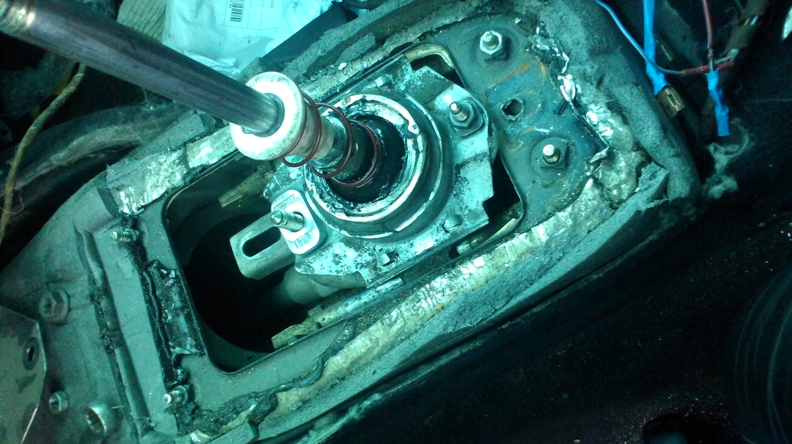

давно не писал.. Так в краце кулиса с а4 б5 она давно служила . Выроботка была пипец , так что заменил на шс20. Сейчас все четко , я доволен! Цена вопроса 100р и руки с того места! Гы...

Я смотрю ты крепко на шсы подсел... опорники, кулиса... :-)
PS: Как в магазине спрашивать?! Прям шс20 и всё?!
