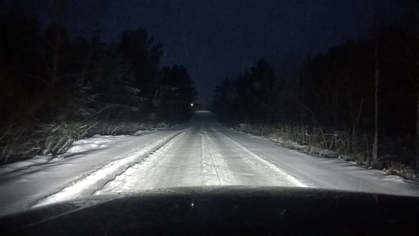

Биксенон хорошо освещает обочину:
Вложение WP_20151026_002.jpg больше недоступно
BlindHorse писал(а):Биксенон хорошо освещает обочину:
когда ставил би ксенон,то попутно подпилил крепления птф и развернул их на 15-20* наружу,чтобы больше сбоку освещать (типа поворотный свет на постоянку светит в поворот),так биксенон всё равно "шире" светит
