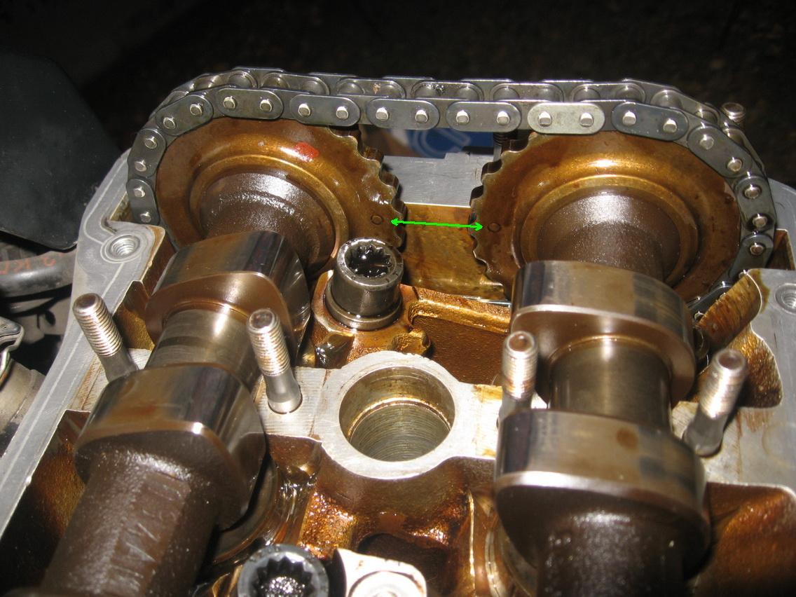

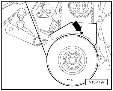

поправте меня если ошибаюсь, если все выставлено правильно то метки должны быть выставлены как на фото... и вопрос: не откручивая шкив коленвала и при отсутствие стопора, можно ли провернуть коленвал и выставить его по метке, совмещать метки на коленвале и на распредвалах можно только со снятым ремнем ГРМ?
Ориентируйся на маховик.Drujinnik писал(а):[ATTACH=CONFIG]41659[/ATTACH][ATTACH=CONFIG]41660[/ATTACH]поправте меня если ошибаюсь, если все выставлено правильно то метки должны быть выставлены как на фото... и вопрос: не откручивая шкив коленвала и при отсутствие стопора, можно ли провернуть коленвал и выставить его по метке, совмещать метки на коленвале и на распредвалах можно только со снятым ремнем ГРМ?
там окно ищи полукруглое, метка должна быть под срез. но если честно - у себя не нашел метки на маховике - ставил по вмт первого цилиндра глубиномером
на распредвале помимо точек на цепных звездах есть точка на ременной звезде, выставляется по метке на клапанной крышке.
и учти, что за один оборот распредвала коленвал делает два оборота
спс, чувствую без квалифицированной помощи мне туда соваться не стоит... странно что здесь никто не написал: не лезь туда если не умеешь, сломаешь все на хрен...))Jabov писал(а):там окно ищи полукруглое, метка должна быть под срез. но если честно - у себя не нашел метки на маховике - ставил по вмт первого цилиндра глубиномером
Потому что там все просто. Главное, если будешь вращать коленвал при снятом ремне, не делай это стартером, и вручную не прилагай больших усилий, если уперлось во что то.Drujinnik писал(а):спс, чувствую без квалифицированной помощи мне туда соваться не стоит... странно что здесь никто не написал: не лезь туда если не умеешь, сломаешь все на хрен...))
