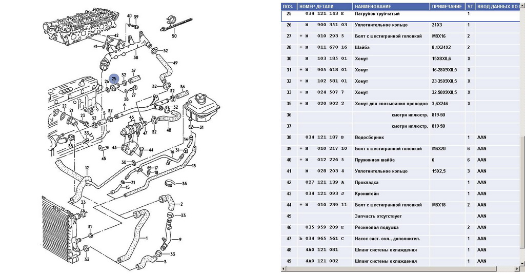

подскажите пожалуйста. вот там где стрелочка есть пластмассовая деталь.. скорее всего у меня она кончилась. очень нужно знать её номер. и колечка резиновое.
и ещё.. на AAR двигатели.. шли такие штуки металлические.. они не подойдут на AAN? если подойдут то модно и металлической детали номер.
а то у меня от туда сочицца.

Степлер писал(а):Изображение
У меня она тоже была сломаная и крышка термостата тоже была сломаная, я поехал на авторынок и понял, что почти в каждом киоске есть в наличии такие штуки, шут его знает на каких еще движках они стоят, но точно что не диффецит.

на 7а правильные.металлические ставили,подойдёт на эску
Степлер писал(а):мне бы знать как оно выглятит :) а то я знаю что там оно есть. и знаю что пластмассовое.
Нормально там и оригинальный пластиковый живёт, если новый. Вот номера:

Главное не китайский покупай.
Я себе сначала его поставил и весной в горах на хорошем подьеме он у меня просто лопнул и весь тосол вытек. Пришлось искать оригинальный отвод.

ну я как бы оригинал хочу брать.
что я нашёл.
034 121 143
034 121 143е
как я понимаю 034 121 143е металический?
у нему еще колечко надо брать резиновое
N 900 351 03
