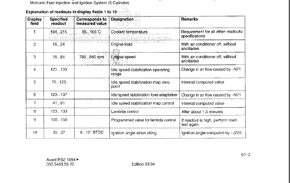

Есть ли разница в показаниях по ваг кому в 000 группе(и вообще в остальных) между машиной на RS2 валах(РС2 шестерня) и обычной сток aan(на сток валах).

лоуд ,второе окно-нагрузка и собственно показания расходомера

какие диапазоны ?

От 14-22

Да эт понятно что надо рс2)). что то большой диапазон 14-22...

Zolder писал(а):Да эт понятно что надо рс2)). что то большой диапазон 14-22...
Вложение Безымянный4.png больше недоступно

Вот это четко!!!Спасибо за инфу.
