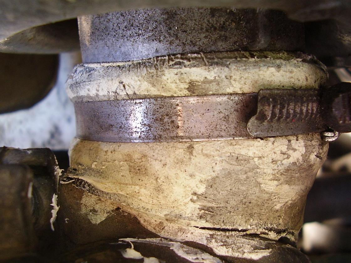

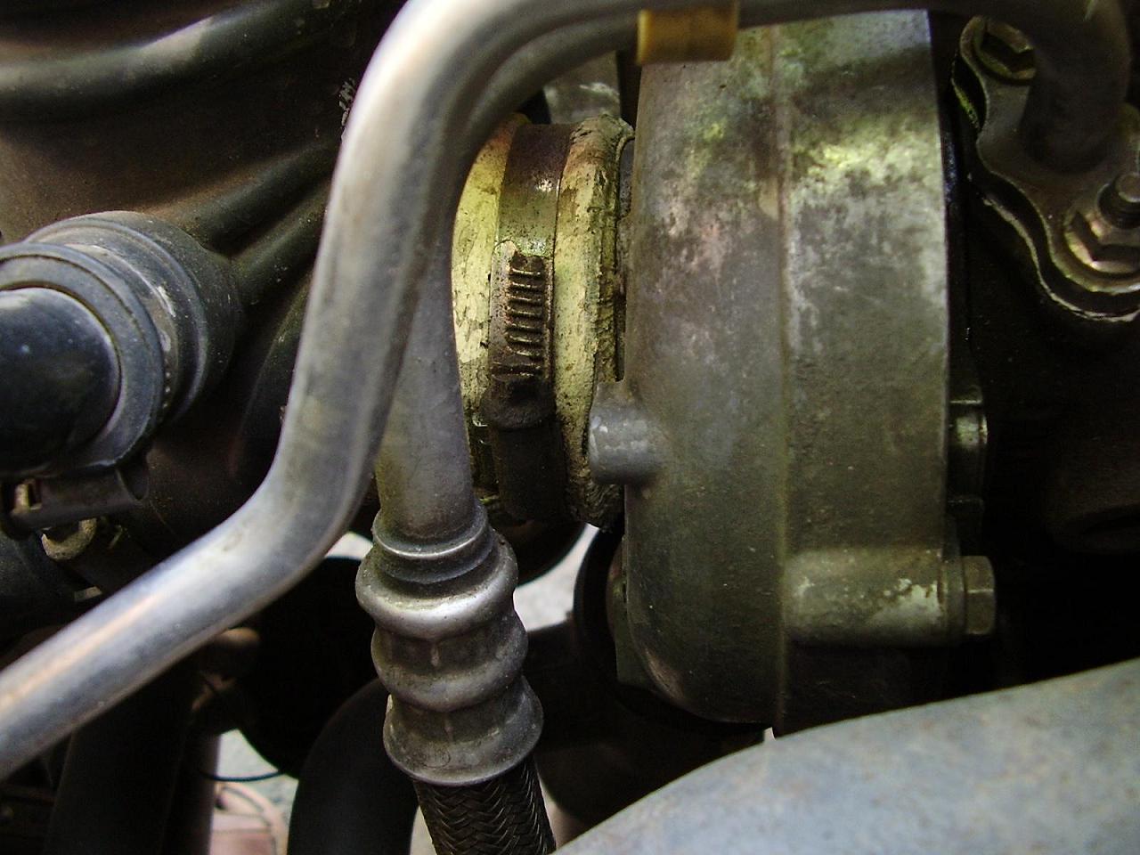

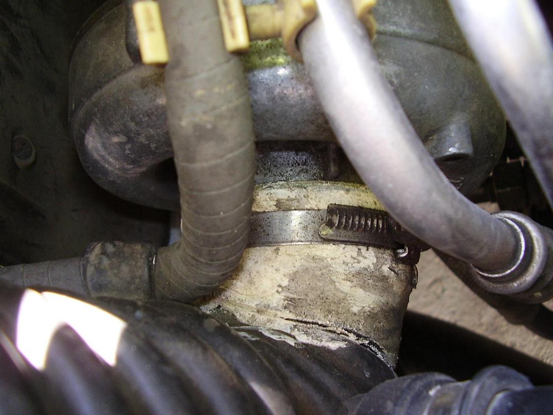

Alexey_B писал(а):Всем привет, хочу поделится опытом восстановления патрубка турбины.
Т.к. у нас в городе на эску купить нереально что либо, а ждать заказ очень долго и дорого, то приходиться колхозить, хотя порой "колхоз" получается лучше стока, к примеру как раз патрубок
Значит было у меня так:
Старый хозяин машины перетянул патрубок хомутом на холодной улитке и в результате он разорвался по кругу вдоль хомута.
Я сделал так: снял, все почистил, рваную резину отрезал и выкинул (маленькие лахмотья) обезжирил всё.
Затем взял подходящую по диаметру стеклянную банку (идеально подошла баночка из под крема для лица) на банку одел полителеновый пакет ровно без складок (натянул) затем на банку намотел поверх пакета тряпичную изоленту пару витков ровным слоем, взял герметик, тщательно пропитал им изоленту. Затем обильно смазал тем же герметиком рваные дыры патрубка, одел патрубок на подготовленную банку, затем сверху аккуратно размазал по кругу лишний герметик, который вылез из дыр, затем той же изолентой намотал плотно с натягом слой прям поверх герметика и патрубка, затем снова поверх изоленты намазал герметик ровным слоем и опять намотал слой изоленты, и так 3-4 слоя бутерброд.
Последний слой просто аккуратно поверх обмазал герметиком и поставил сушиться, когда все высохло, вытащил изнутри банку с пакетом.
И честно говоря просто офигел от того как классно получилось!
Лишний выступшый изнутри герметик срезал канцелярским ножом.
Поставил патрубок на место и теперь горжусь, от того как хорошо получилось.
Думаю, таким методом можно любой размер сделать и переходник только подобрать диаметр банки.
Седня сделаю фотки выложу, чтоб было наглядно.
Алексей а где-же фото? :)

Alexey_B
Сообщения: 237
Зарегистрирован: Ср окт 07, 2009 9:46 am
Откуда: Кустанай
Сообщение Alexey_B »
Всем привет, вот фото
Vitos
Сообщения: 136
Зарегистрирован: Вс мар 04, 2007 3:31 am
Сообщение Vitos »
зачетно!это на тот случай когда долеко от цивилизации, а богажнике есть герметик,изолента и цилофановый пакет! :)
Если хочешь ты можешь спрятаться,но времени отпущенного тебе не прибавится, судьба твоя уже определена,а страх никакой пользы не приносит!
Vetal_36
Сообщения: 3575
Откуда: г. Воронеж
Сообщение Vetal_36 »
Alexey_B писал(а):Всем привет, вот фото
а ты попробуй таким образом с турбы шлангчек замотать, тогда и можно будет сказать о "ходиости" девайса.
зы. пользуюсь стекольным клеем при необходимости, штука действительно действующяя, и давляк на ура держит.
Alexey_B
Сообщения: 237
Откуда: Кустанай
Vetal_36 писал(а):а ты попробуй таким образом с турбы шлангчек замотать, тогда и можно будет сказать о "ходиости" девайса.
А какой именно шланчиг? остальное у меня все в норме, дыр больше нет и дует 2.3 по приборке. А в том патрубке, который ремонтировался давления нет, толко разряжение, поэтому вполне достаточно изоленты и герметика.
