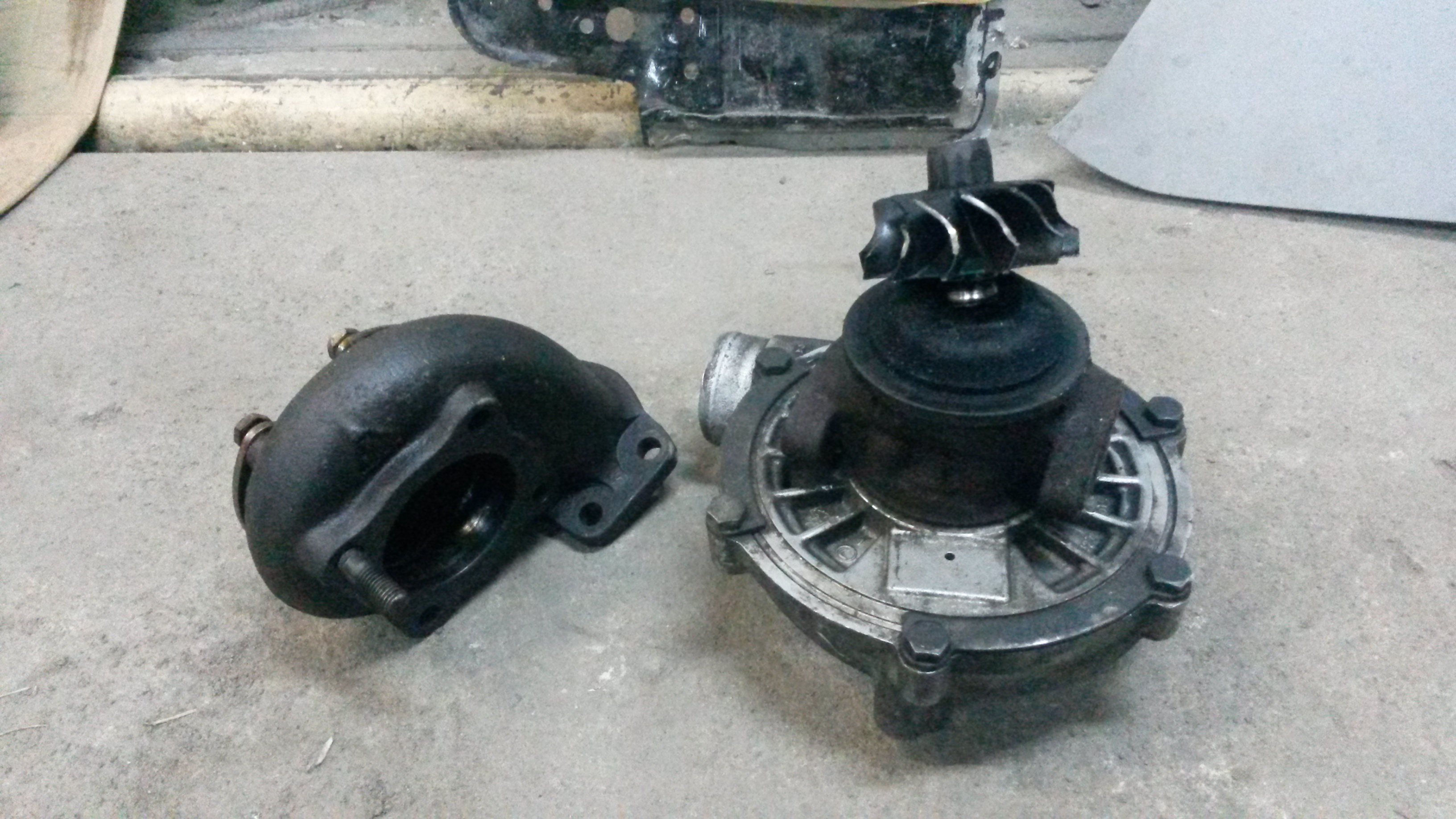

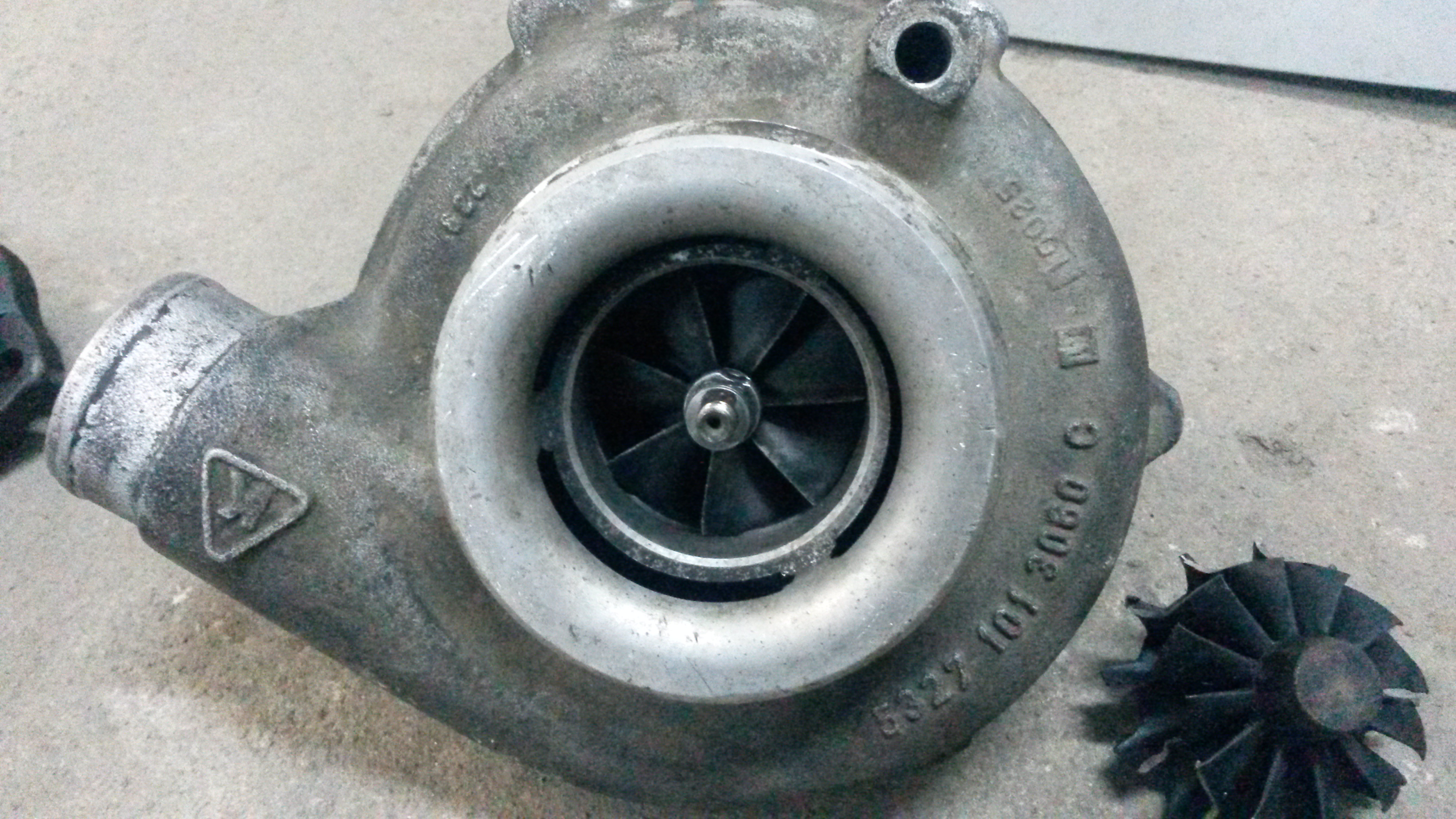

проблема такова:купил тюниную s4 ,мотор aan ,отломилась крыльчатка на горячей части ,стоит походу гибрид, номер 53271013060c. Была распечатка со стенда,машина показала 370л.с ,
турбос дул,гдето 2.2 ,что делать,может кто нибудь посоветует,что можно поставить в замен.
Это вообще не ккк вроде. Горячка от нее только.

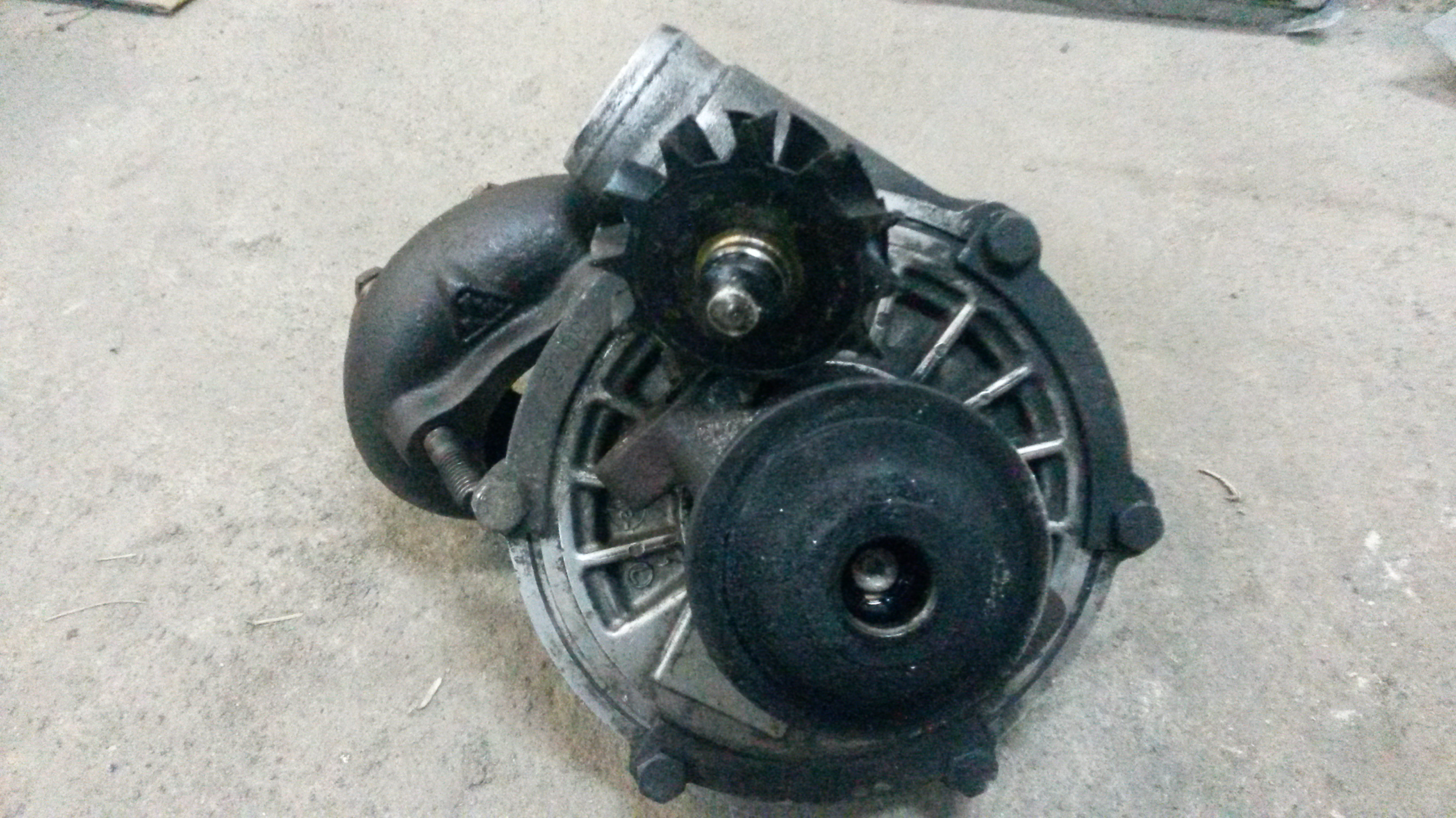

на фото не видно водяного охлаждения катриджа ... чего то "дизельное" это чудо ...
развинти холодную часть и померь штангенциркулем холодное колесо,какие диаметры лопастей на входе и в наибольший диаметр

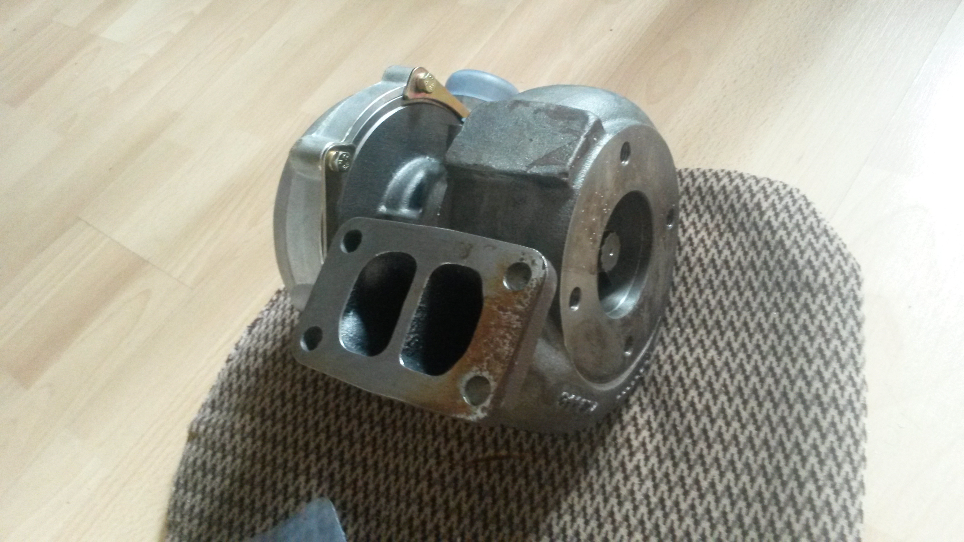

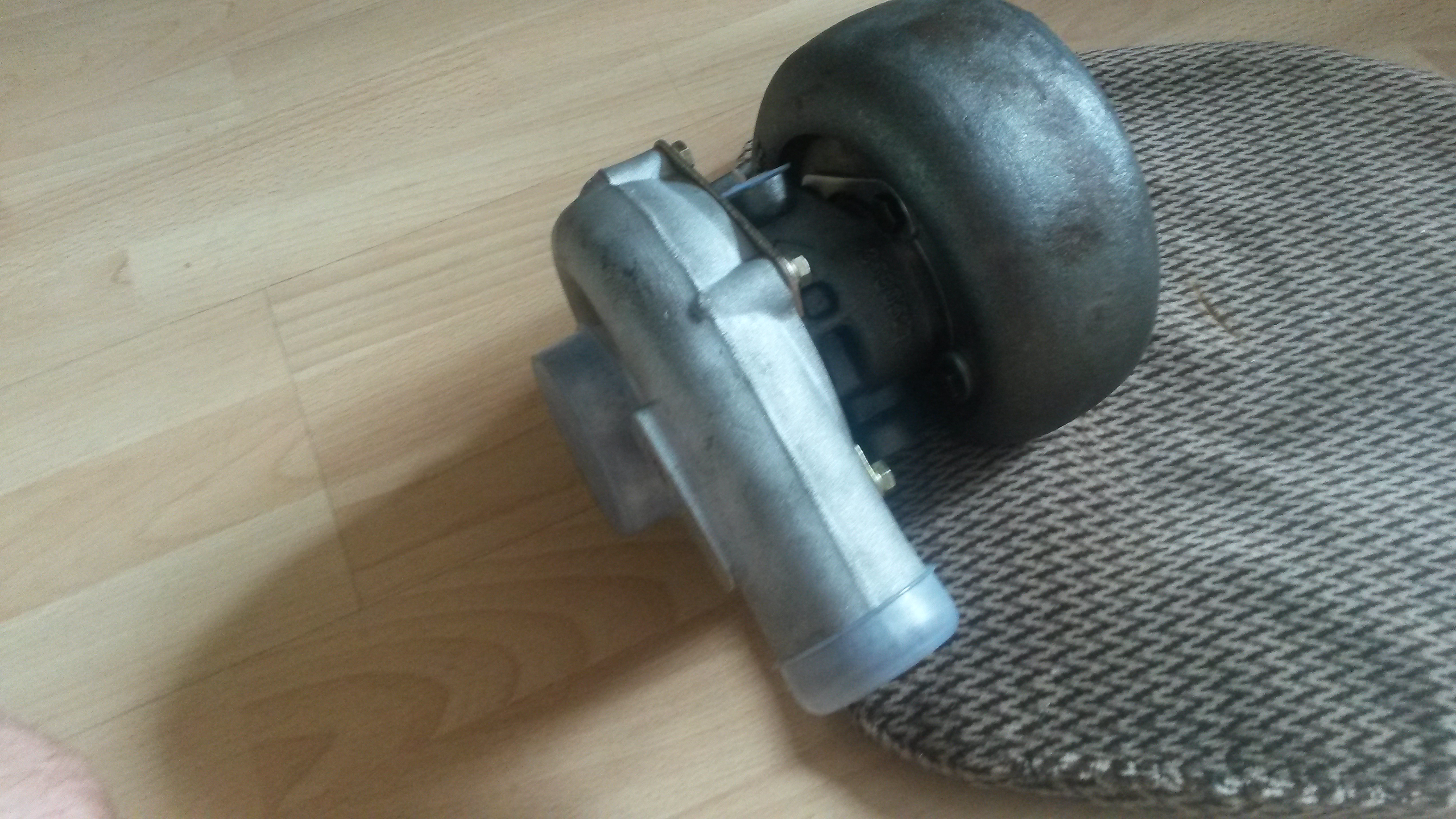

из к27 чешские хоть как то на турбину похожи
[url]http://www.kamagregat.ru/турбокомпрессор/турбина-камаз-евро1-к27-115-01-чехия-правый[/url]

уточнил про рассматриваемую турбину...это скорее всего турбина от МАНов,были так выглядящие ... холодное колесо больше 80мм... горячее тоже здоровенное,значит оно было срезано до размеров 26 горячки...из чего можно сделать вывод ,что это был довольно неправильный по замыслу гибрид

но и у неё горячее колесо больше 26 горячки
