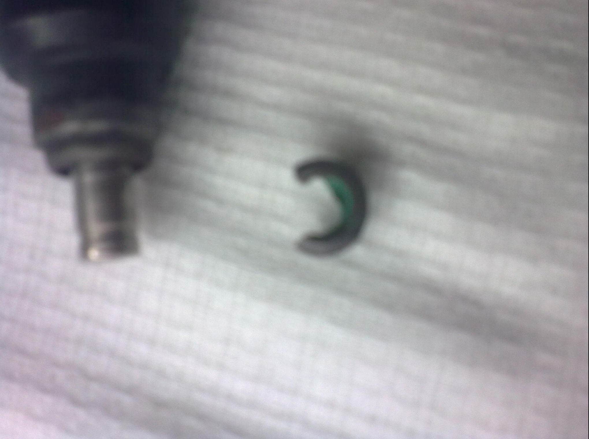

Всем Привет!Снимая резинку с форсунки сломал нижний колпачок(фото)!
Собственно вопрос:Все форсунки хана?и как вы подбираете резинки(резиновые кольца) для форсунок, или есть какие-то их парт номера?

тебе в большой магазин по тазам ... для них есть ремкомплект для форсунок ...фосунки бош унифицированны по размерам ...

Дима а по поводу сломаного колпачка?

по моему и они в комплекте ... давно смотрел ..

Тока некоторые из них от бензина размокают и разбухают. потом ломаются и текут. Т.ч. аккуратнее.

у меня была похожая хрень. только я форсу уронил и колпак расколол. в вазовском магазине купил и резинки, и колпачки, и колечки пластиковые. даже внутренние сетки в форсы купил и заменил. стоит копейки

гы... тогда понятно. я в Новочеке политех закончил в 2006. с тех пор и обитаю в области. в общем дуй к родителям в гости. заодно и форсунки отремонтируешь... :) ) на фортуне все это есть. по обычным магазинам редко встречаются, т.к. товар специфичный и неходовой(кроме резинок)

Кто нибудь знает где в мск можно купить колпачки?уже несколько магазов объехал но колпачков у них нет!

Привет, найди кусок шланга маслостойкого подобного диаметра, отрежь, нужной длины, вставь форсунку без колечка резинового сразу в шланг, и 100 лет еще проходит ,там не критично колпачек или еще что либо, главное чтоб герметично было.

Привет!спасибо за совет!Но что-то стремаюсь так делать!чуствую наколхозю так что топливо со всех щелей попрет :) Поэтому заказал оригинал,вот только придется подожтать еще дня три!

Да нет топливо не попрет, там оно уже готовое струками распыляет прям в камеру, а колечко и колпачек для геметичности вакума, чтоб воздух не сосало.
Alexey_B писал(а):Да нет топливо не попрет, там оно уже готовое струками распыляет прям в камеру, а колечко и колпачек для геметичности вакума, чтоб воздух не сосало.
Какого нах вакуума? У порядочных эсочников там избытка полтора бара и выше :cc:

В запчастях отказали(поставщик отказал)!поехал купил б/у форсунку! :D

ДА, неправильно выразился, я хотел сказать, что там герметезируется не от топлива, а от воздуха
