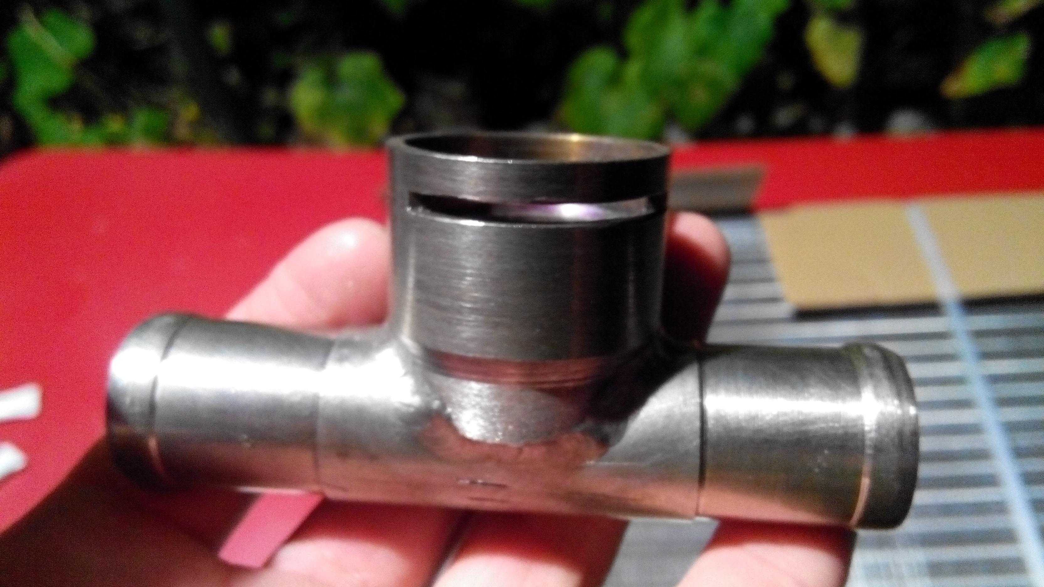

Спасибо за подсказку(а то сомневался).Да машинка в достойном состоянии самого радует состояние кузова и отсутствие колхоза .Появилась сегодня свободная минутка и решил снять передние обшивки дверей проклеить виброшумку,попутно помазать замок и направляющую стеклоподъемника( и я понял что здесь Я лишний) мотор как новый ,резьба болтов в заводском синем герметике.Шумку поклеил,замок смазал и направляющую,дверь внутри где водостоки обработал мовилем с балона+кисочка (результатом доволен как на заводе).В планах установка вакумника от а4 (спасибо anton44) в замен гидры,проклейка виброшумки задних дверей и обработка,жду звонка токаря по флянцам охлаждения с нержавейки.Всем спасибо за советы и поддержку в ремонте.
На днях наконец собрал набор флянцев с металла и радиатор.Огромное спасибо знакомому токарю за его терпение моего тошнатизма но это того стоило флянец охлаждения с головы и тройник с нержи,встали как влитые.Теперь нет страха что в один прекрасный момент встаниш по причине утечки охлаждайки.Прошу фото в студию.

Да токарю уважуха и почет,у нас достойных токарей с каждым годом при Укропии становилось все меньше и меньше модно было быть бизнесменом,юристом только не чернорабочим.В последний год только при России завод для оборонки стал работать на оборонку но туда уже не попадеш и заказы больше не берут.
