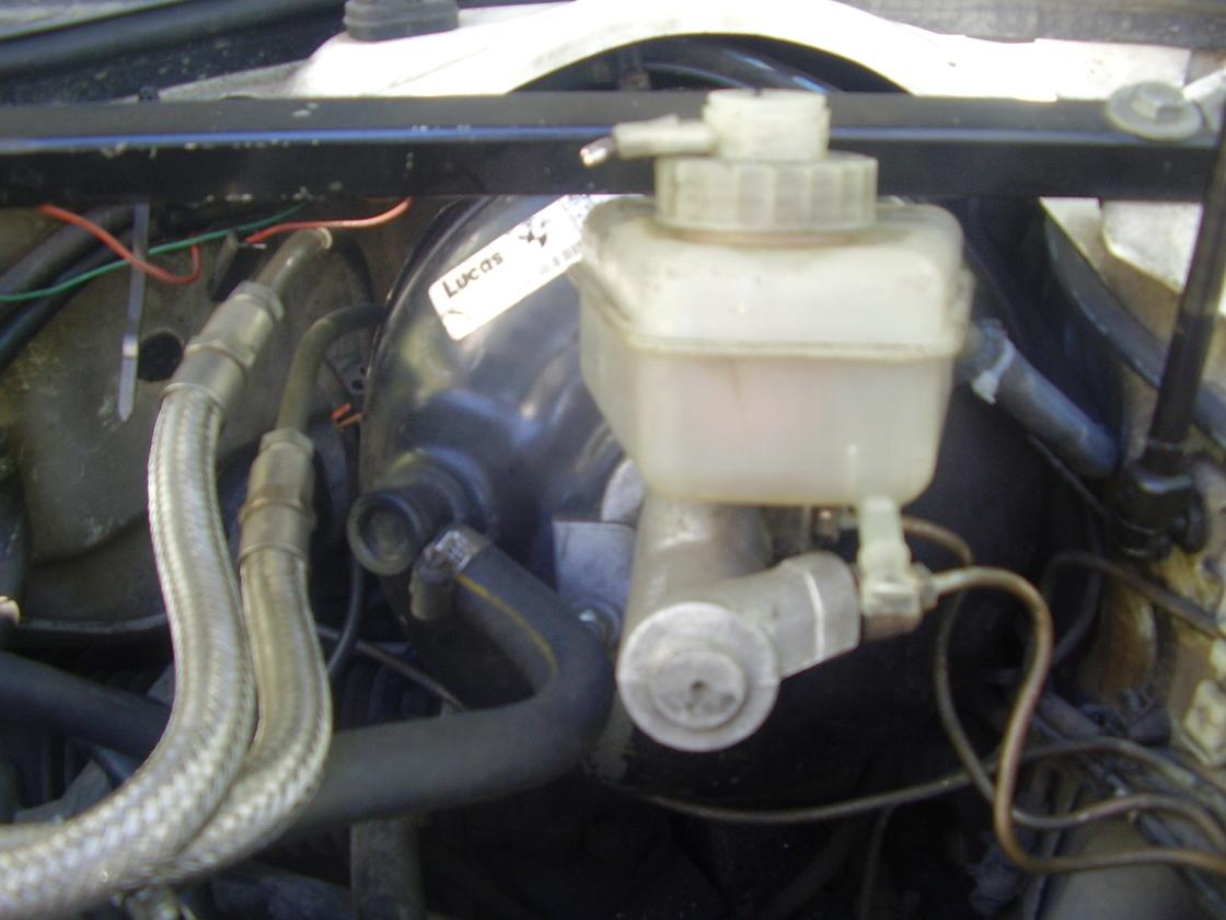

Как я делал:

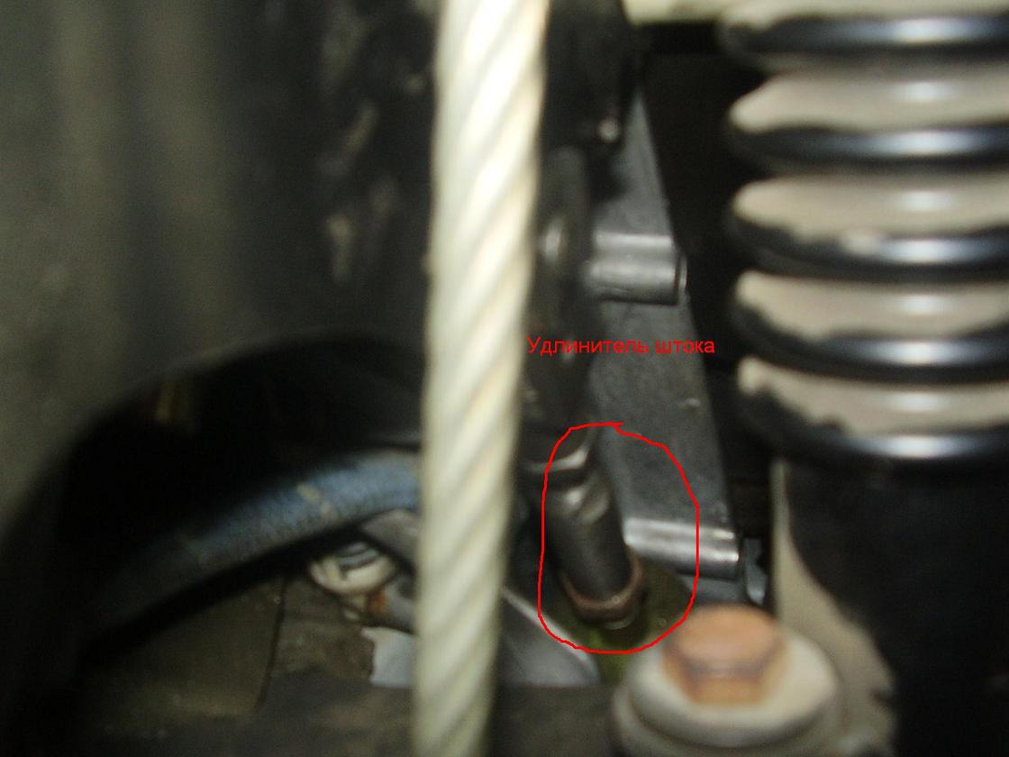

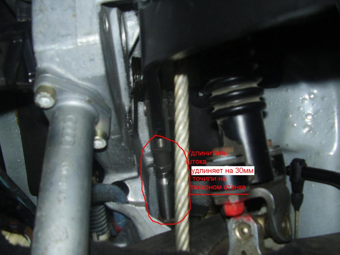

Берется двойной ваккумный усилитель тормозов от BMW 7-ки вместе с главным торм. циллиндром, удлиняется его шток на 4 см любым способом, я выточил у токаря переходник, хотя можно было обычной длинной гайкой ( не знаю как правильно называется) и куском шпильки.

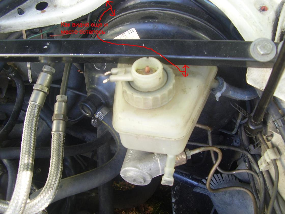

С кузова снимается гидроусилитель, затем в кузове, два отверстия (левый нижний и правый верхний) при помощи круглого напильника стачиваются к центру на 5 мм, т.к. на ваккуме шпильки ближе расположены чем у гидроусилителя.
Затем вакумник ставится сразу на кузов, без переходника, и крепится двумя гайками снутри по диагонали, в отверстия, которые пропиливались.
При этом не нужно убирать перекладину на чашках, и всё идеально встает, как будто там и было.

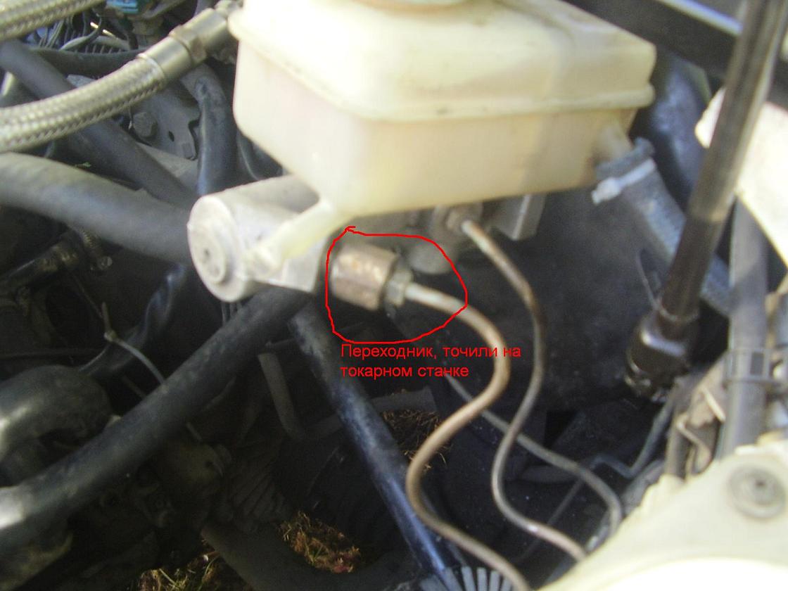

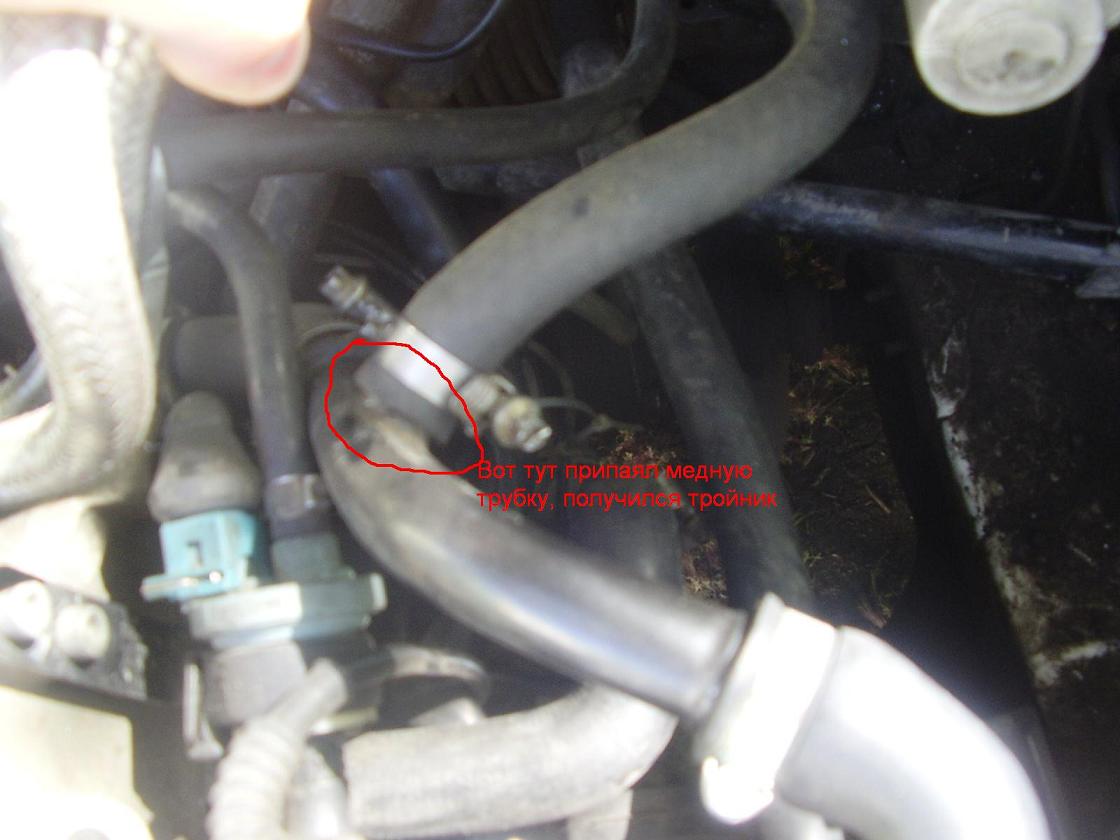

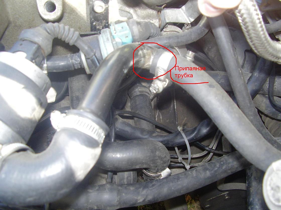

Тройник для вакумной трубки я не покупал, взял, родной патрубок идущий от регулятора ХХ к впускному коллектору, просверлил в нем посередине отверстие, припаял кусок медной трубки, и все!

Хорошо бы было фото выложить и номера используемых запчастей

Я с А6 заколхозил двухмембранный, ставил без переходника, распорку приподнял шайбочками на 4-5мм и всё встало легко.

+1 будь добр выложи фото!

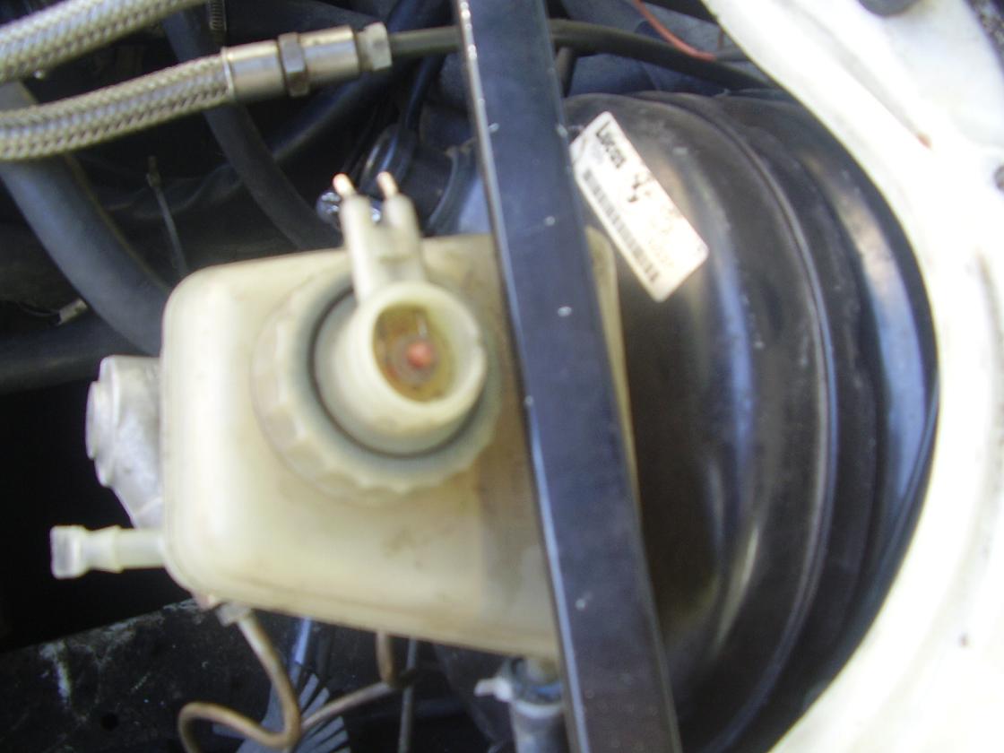

Значит так: вот номер вакума-
LSC 115 3433-1162037 BMW главный тормозной его же.
