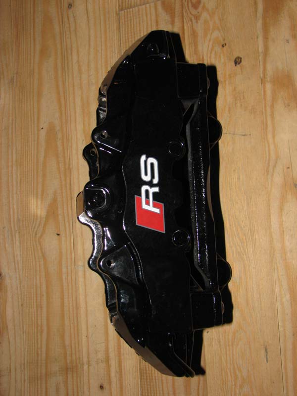

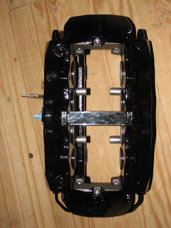

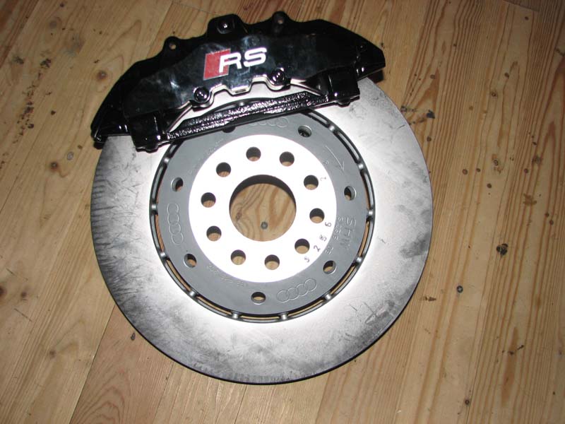

AUDI S6 PLUS писал(а):а тормоза от RS6 на А8 стают без проблем, адаптер нужен?
не надо никаких адаптеров, все встает на штатные дырки, только отцентровать нужно шайбами, что бы диск ровно посередине суппорта вышел.

А ты уже поставил на автомобиль RS6?
[font=&quot]Можеш пару фото[/font][font=&quot] [/font][font=&quot]выложить или[/font][font=&quot] на[/font][font=&quot] мыло бросить[/font][font=&quot]?[/font]

Д.день, и мне тоже можно фотки? И еще в лс ddd кинул вопросик, был бы благодарен за ответ.

AUDI S6 PLUS писал(а):А ты уже поставил на автомобиль RS6?
я не фотографировал на машине, а так есть
