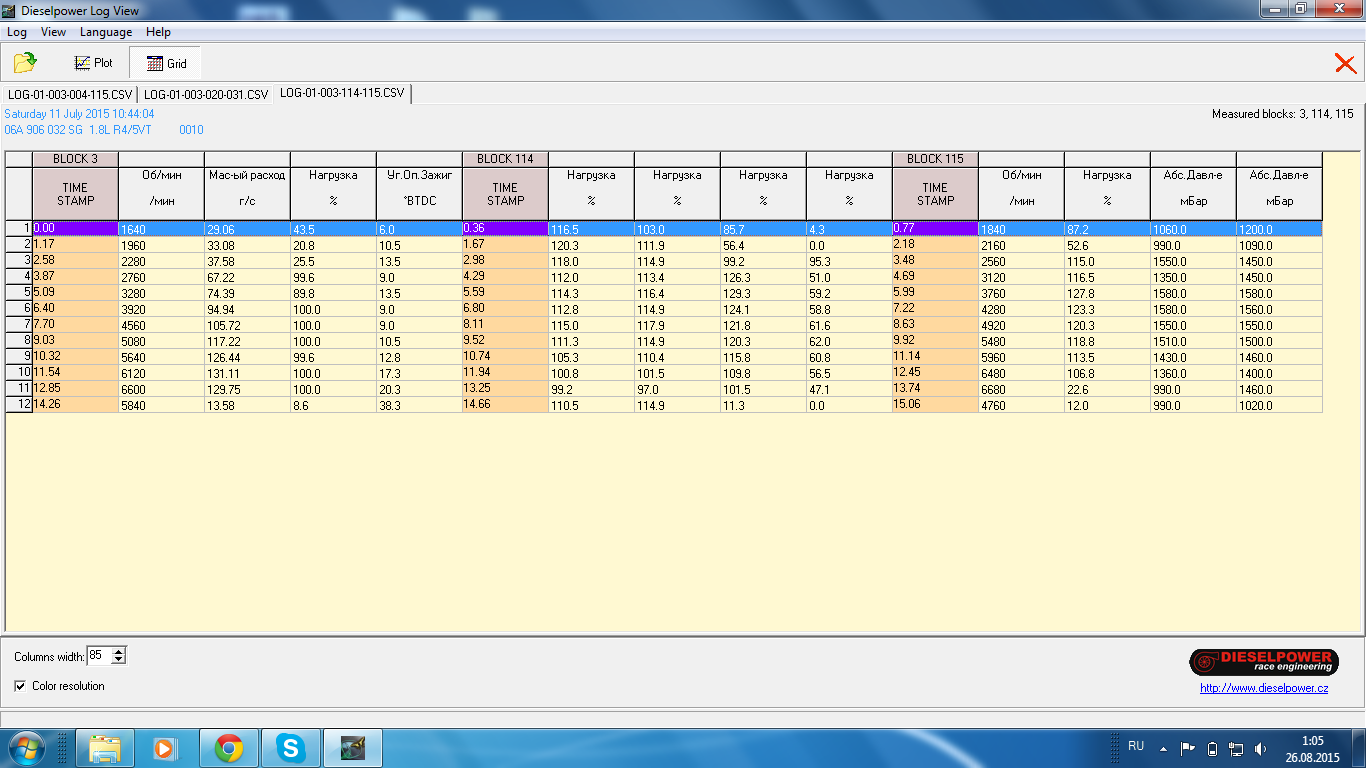

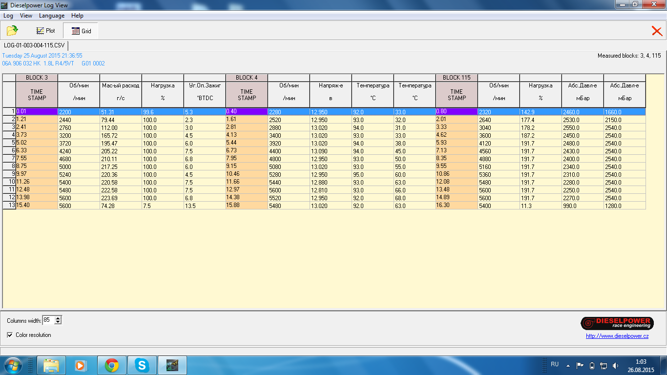

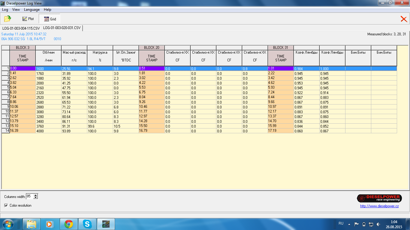

Давно я не писал что то . В общем дела какие
- поменял бензонасос
- форсунки
- низ двигателя собрал на поршневой от агу (на чём изначально каталась программа)
- модули зажигания
- байпасс
- дыр по впуску и выпуску нет ))))
Теперь о печальном
- едет чуть лучше приоры
- буст бесится . На полный газ 0.6 избытка , если резко отпустить педаль и плавно надавливать можно 1.5 бар поймать . При росте оборотов буст стремительно падает .
- до 5 тыс/об кое как раскручивается , потом тяжко как то
- хочу спалить эту машину , подскажите как бы эффектней это сделать , что бы запомнилось на всегда ))))
- по каким каналам снять логи ???
- есть подозрения что турба померла . Как проверить ? Что посоветуете поставить взамен , если это подтвердится ? ТД 04 ?
- форсунки
- модули зажигания
- байпасс
Теперь о печальном

Есть один хороший человек неподалёку от меня , и у него есть та самая прошивка с этой машины которую откатали в Питере . Но , он попросил миллион раз убедиться что всё остальное в полном порядке , тогда я приеду и мне её перельют . Вот я и спрашиваю тут куда мне ещё глянуть чтобы точно убедиться что всё работает . Так что подскажи мне дорогой друг , по каким каналам логи снять мне на этот раз ?
