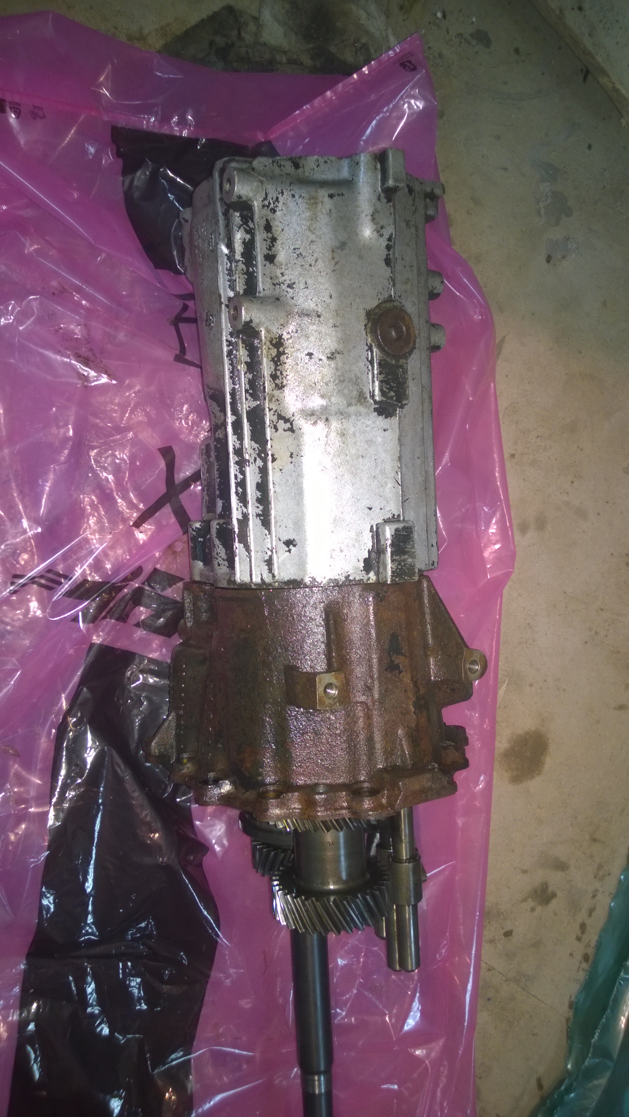

Николай, подскажи, пожалуйста, на что стоит обратить особое внимание при разборке/сборке коробки (CBL)? разобрал для того, чтобы поменять синхрон 2-ой передачи. где можно посмотреть моменты затяжки?
заранее благодарен!
заранее благодарен!
В первую очередь на состояние первичного вала.
Потом состояние муфты первой второй.
Обычно они на этих коробках уже отжили своё.
Потом состояние именно этих подшипников и плоскостей , по которыми они работают.
Ну и естественно все зазоры и натяги.
Если нет регулировочных шайб , то лучше туда не лезть.

хорошо. всё раскидаю, отфоткаю и выложу сюда.
каких-либо проблем (гул, стук, затруднённое включение передачь и т.п.) с коробкой не наблюдалось. решил поменять синхрон из-за того, что на отсечке оборотов при переключении с 1-ой на 2-ую всё чаще стал появляться хруст. если же длительное время поотжигать - видимо коробка прогревается и хруст исчезает. только постоит с полчаса/час - и снова хруст. как то так.
нет, конечно же регулировочных шайб нет. это можно заказать? или у токаря вытачивается?

в общем дело встало. не могу отвернуть первичный вал. пробовал пневматическим гайковёртом - бесполезно. думал на шинках грузовым гайковёртом раскрутить - нет ни у кого переходника с большого на маленький квадрат.
как его откручивать?
от каких популярных машин диски сцепления по шлицам подходят, чтобы из него держатель сделать?
