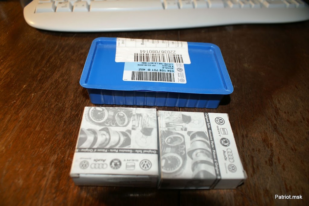

Кстати об упаковке оригинальных шатунных вкладышей и разнице верхних и нижних:
В синей коробке верхние вкладыши, тобишь спуттерные
С характерной жёлтой отметкой с торца вкладыша
Справа спуттерный (верхний)
Здесь спуттер слева, что видно по жёлтой отметке
они отличаются буквой
