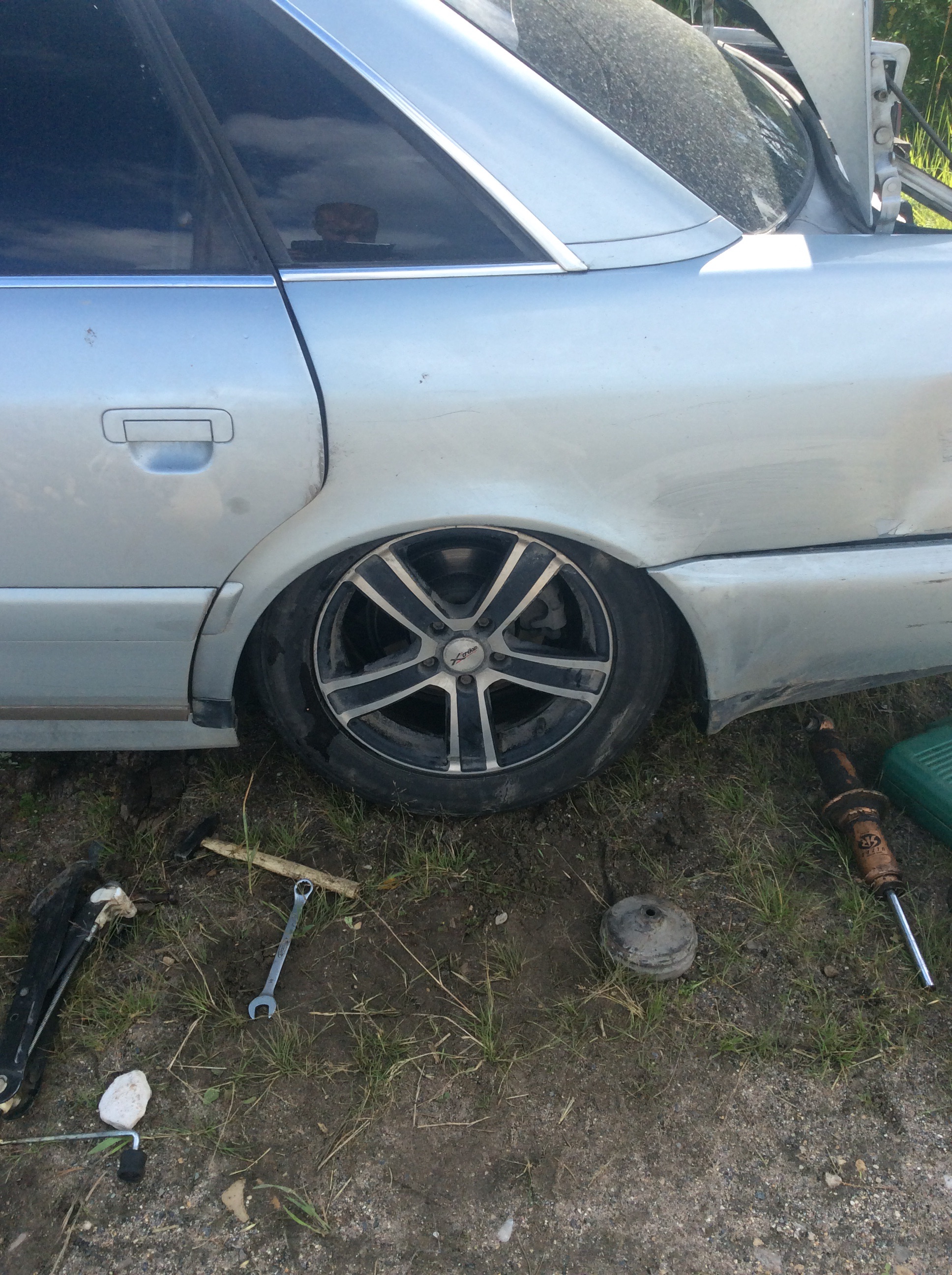

Стас задние точно эти :D :D :D
Штурман
Сообщения: 4126
Откуда: Тула
Сообщение Штурман »
сзади уже стоят эсеры от переда 45го
Kulibinw12
Сообщения: 1762
Откуда: Мурманск
Сообщение Kulibinw12 »
Штурман писал(а):сзади уже стоят эсеры от переда 45го
:D :D :D амортам чет типа пробега 10т!Ну фотки видал, може брак каой може дороги у нас ну совсем плохие!!!!
